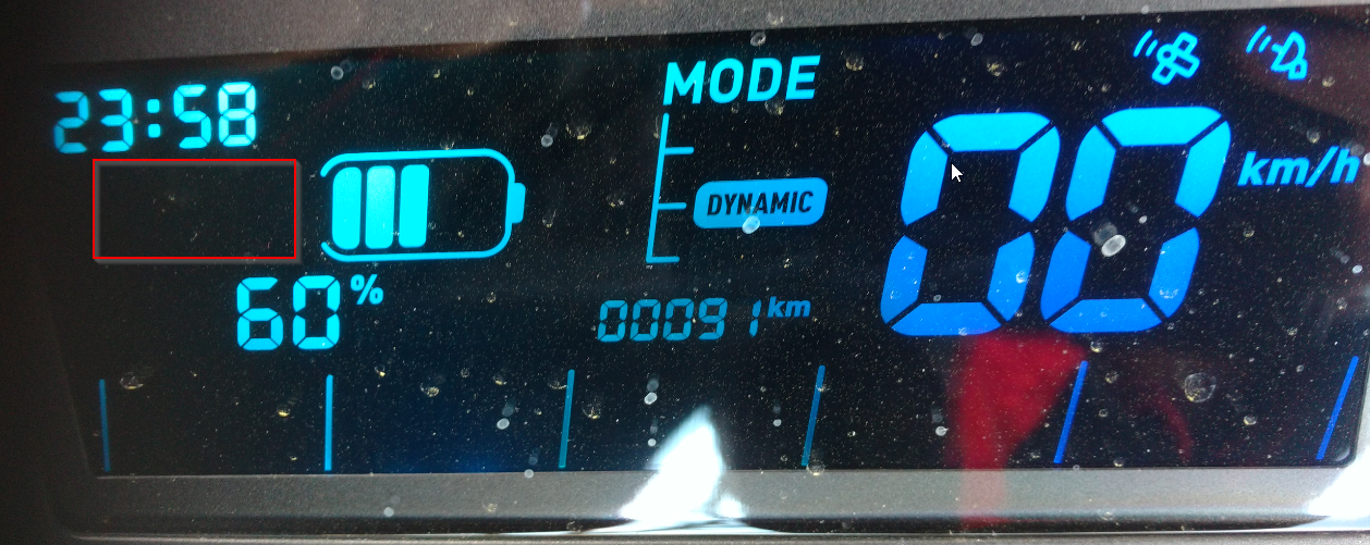

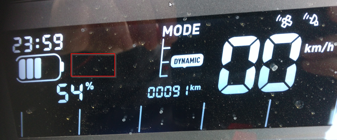

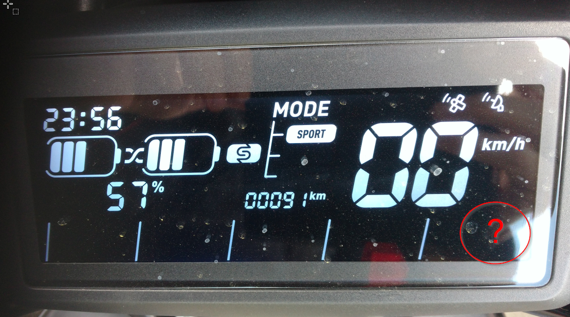

Ich hatte heute die Akkus vollgeladen und nummeriert. Denn ich hatte gestern festgestellt, das die beiden Akkus beim Entladen auseinander driften.
Das habe ich heute mal in Bildern festgehalten:
Bei Ankunft hatte ich dieses Bild:
Sieht erst einmal nicht verdächtig aus. Meine App funktioniert noch nicht. Das wird wohl ein paar Tage dauern, denke ich.
Der Akku sieht auf dem ersten Blick gleichmäßig entladen aus. Ist er aber nicht. Bei der Fahrt hatte ich schon erkannt, das ein Akku früher den Balken verliert. Dabei verschwand kurz vor dem Foto in der rechten unteren Ecke eine "61!". Ist das eine Fehlermeldung? Bei der Fahrt hatte ich das auch nicht gesehen.
Ok. Um die Realität sehen zu können, was mir mein App ja noch nicht anzeigt... warum eigentlich nicht? Ging doch auch beim Händler?... habe ich mal die Akkus einzelnd getestet:
Da ist schon ein nennenswerter Unterschied. Bei Euch auch?
Das spannende: Ich hatte die Akkus mit 1 und 2 markiert, da gestern der vollere Akku von beiden die 1 erhielt und der "schwächere" die zwei.
Ergebnis nach der Fahrt: Der Akkus 2 war dieses Mal voller. hmmm... wird der Akku im Fußraum stärker belastet oder bekommt der Akku unter der Sitzbank den Rekuperationsstrom?
Das werden wir mal beobachten.
Reichweite und Speed:
Faszinierend, was man an Reichweite erreichen kann:
Mit 42km gestartet und mit 91km angekommen. Akkustand: 57% Also 50km mit weniger als 46% Akkuleistung, wenn ich von dem höher entladenen Akku ausgehe.

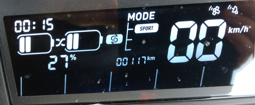

Wie oben beschrieben beschäftigte ich mich heute mit dem Akkudrift und mit der Vmax mit abnehmenden Akku.
Die Akkus wurde gestern abgestellt und heute Nachmittag wieder eingesetzt. Wir erinnern uns, das der Akku1 54% hatte und unten eingesetzt war.
Der Akku2 war mit 60% Akkuleistung unter dem Sitz eingesetzt.
Daher tauschte ich die Akkus gegeneinander aus, so das Akku1 unter meinem Sitz war und 2 unter meinen Füßen.
Ich fuhr die Akkus weiter bis auf 28% leer. Dabei testete ich die Maximalgeschwindigkeit mit 35%, 30% und 28% und stellte dann den Roller mit diesem Bild ab:
Von 91km bis 117km macht 26km. 49km+26km =75km mit 72% Akkuleistung.
Fahrleistung: Besser als erwartet.
Wenn man richtig sparsam fährt, wird man auf jeden Fall mit einer Akkuladung über 100km fahren können, wenn es sein muß.
Dabei stellt man fest, das ab ca. 35% der Akku nicht mehr so richtig Kraft hat. Das Beschleunigen fällt schwerer, kommt aber noch auf 79km/h.
Bei 30% Akkuspeicher - leichtes Gefälle mit anschließender Steigung = Der Akku braucht trotz Gefälle erkennbar länger, um die 78km zu erreichen. Bis 55-60km/h geht es recht zügig, doch dann fängt der Akku an zu kämpfen, und an der Steigung fallen wir zurück auf 75km/h. Am Ende der "Teststrecke" waren wir auf 29% Akkureserve. Strecke zurück wieder Vollgas bergab... 79km/h. Bei der leichten Steigung hält der Roller die 76km/h. 28% sind noch im Akku. Auf dem Weg zum Ziel noch einmal alles geben auf ebener Strecke: Bis 60km/h ging es noch recht gut, doch dann kletterten die einzelnen km/h pro Sekunden auf noch auf Spitze 74km/h. Am Ziel waren noch 27% im Akku.

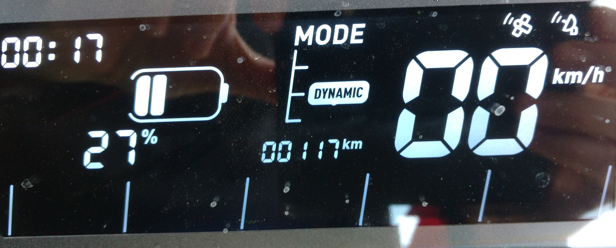

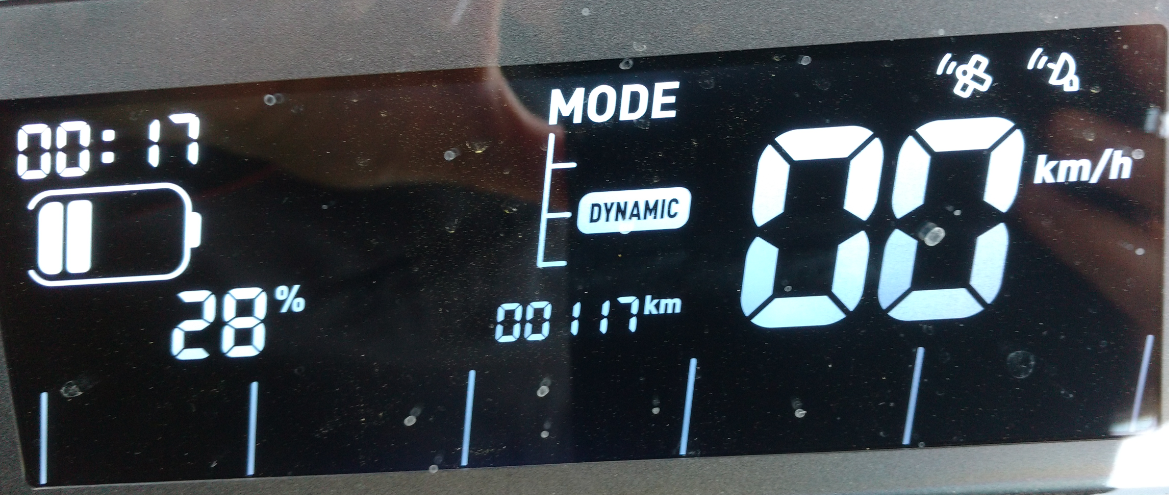

Doch was ist nun mit dem Akkudrift?
Schauen wir auf die Bilder:
Akku1: Wir erinnern uns 54% (-6% Differenz):
Akku2: Hatte noch 60%:
Was stellen wir fest?
ich war über das Ergebnis überrascht...
