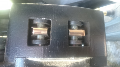

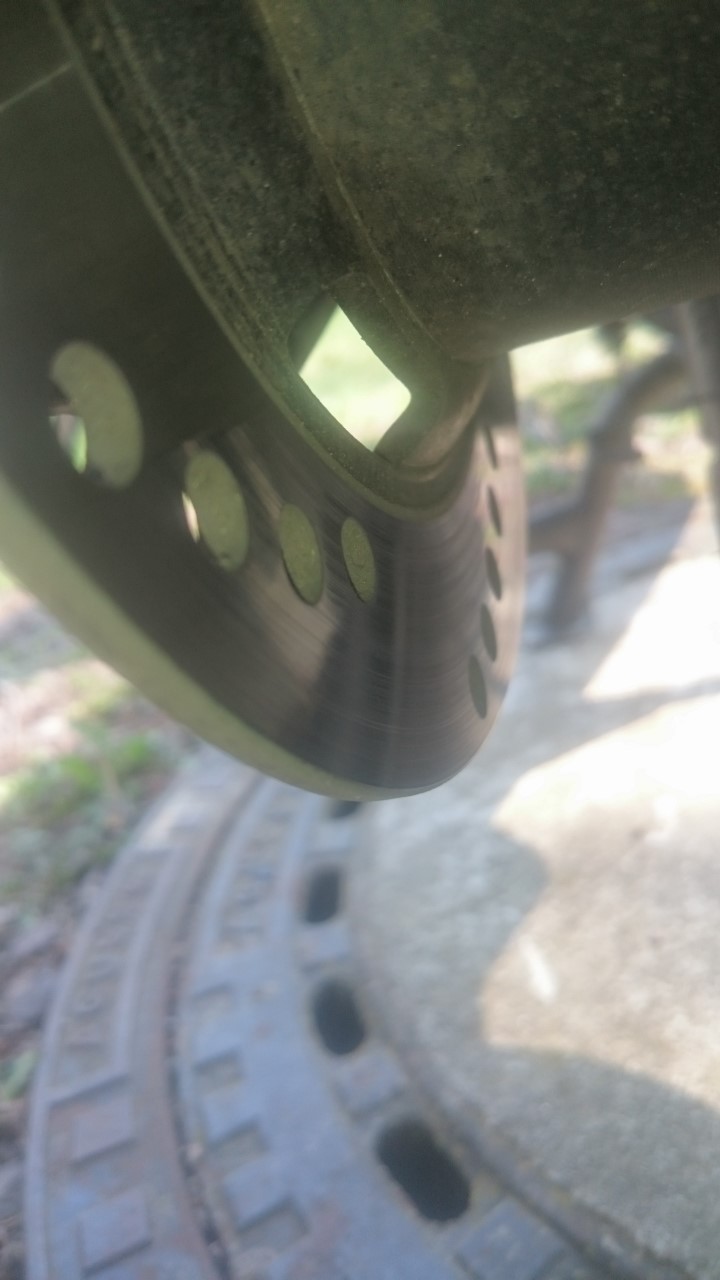

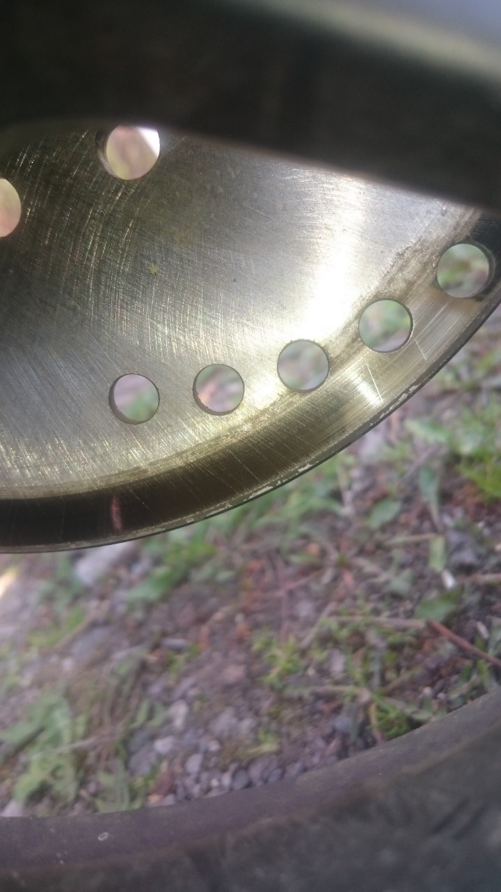

Moin Leute,
mir ist aufgefallen, dass ich am Vorderrad ein sehr unterschiedlichen Tragbild auf der Bremsscheibe habe.
Konkret sieht es so aus, dass auf einer Seite der volle Belag anzuliegen scheint und auf der anderen Seite nur ein kleienr Teil (ca. 1/3). Eine der Bremsbacken schein halt überhaupt nicht gleichmäßig anzuliegen. Man sieht es auf dem Bild vielleicht nicht, aber die Seite mit der kleinen Tragfläche hat auch eine anderre Anlauffarbe
Ich habe jetzt über 700km runter und fahre bei fast jeder Akkuladung mit vollem Akku einen langen steilen Berg runter (keine Reku nutzbar bis 85%akku). Ich habe auch schon mit Sozius viele stärkere Bremsungen durchgeführt (mit Absicht ;-) ), aber das Tragbild bleibt seit hunderten Kilometern unverändert.
Mein Händler mein es ist völlig normal und passt schon irgendwie.
Habt ihr auch solch ein Tragbild oder war es von vorn herein relativ gleichmäßig?

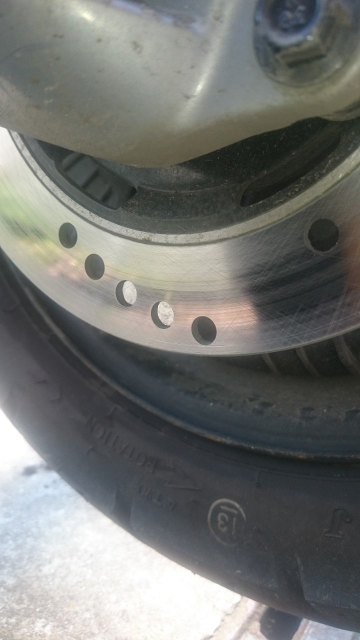

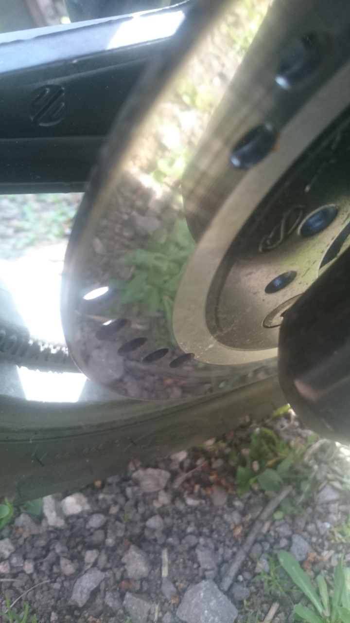

Ähnliches an der Hinterachse. Hier hat das Tragbild auf beiden Seiten zwar in etwa die gleiche Fläche, Aber auf einer Seite ist es sehr ungleichmäßig.

Moin,

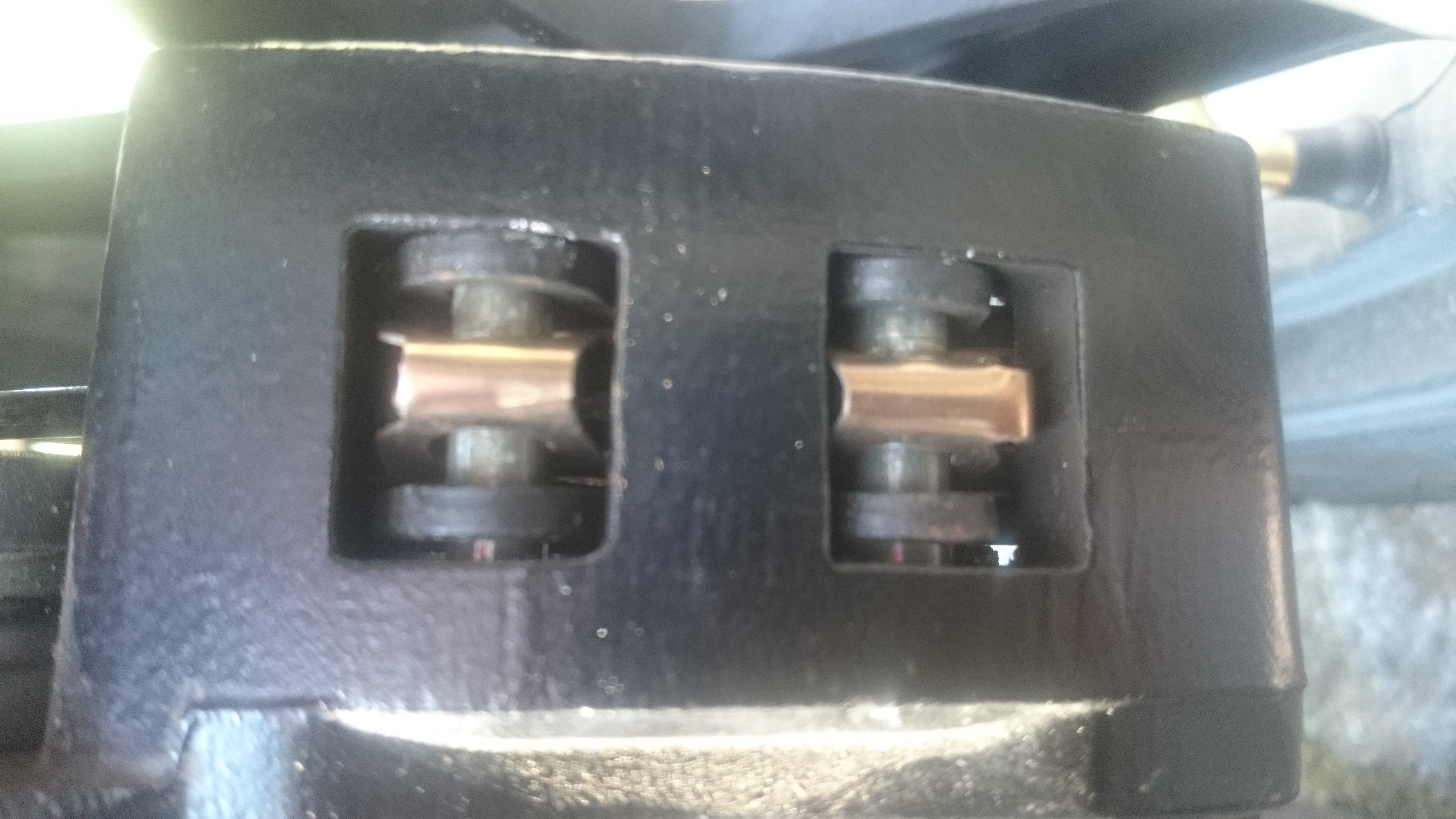

Können bitte ein paar Leute genau die Stelle wie auf meinem Bild von ihrem Vorderen Bremszylinder posten. Danköö

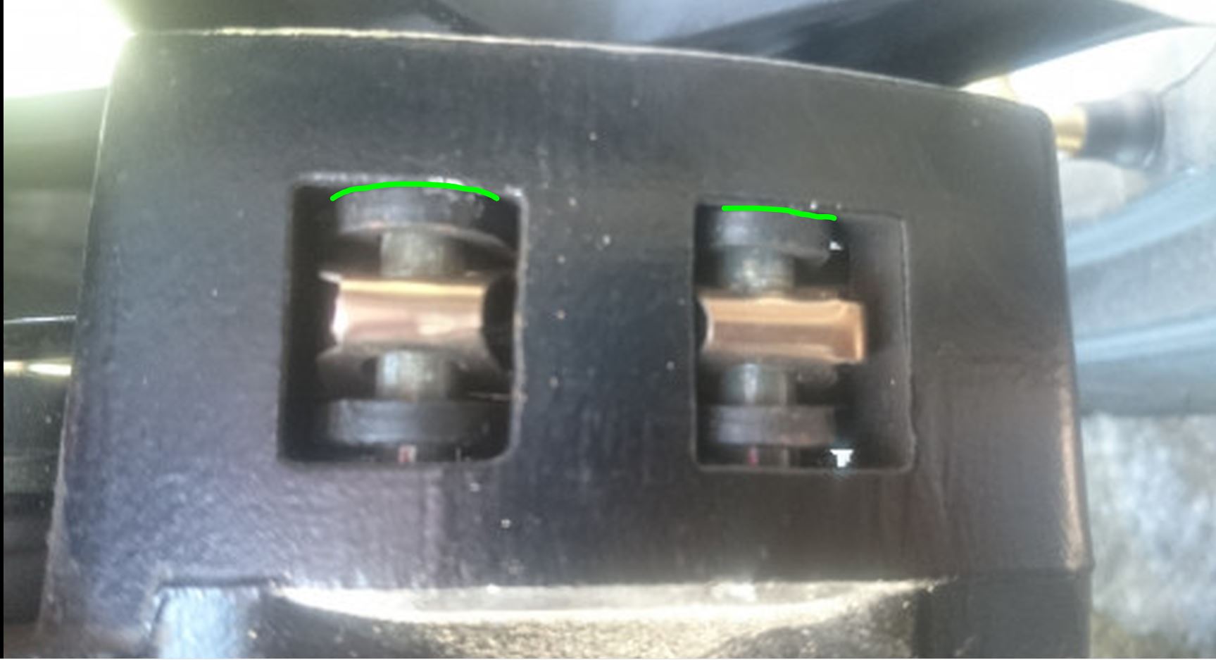

Ich denke halt, dass der Sattel nicht richtig sitzt. Dadurch liegt der innene Belag außen komplett auf Anschlag (grüner Bereich). Daraus resultiert, dass der innere Bereich des Belages immer von der Bremsscheibe weg gedrückt wird.
Noch schlimmer der Belag schleift permanent auf der kleinen Kontaktfläche.
Seit gestern höre ich beim Bremsen mit der vorderen Bremse auch ein schnelles Klicken. So ähnlich wie eine Pizozündung bei einem Gasherd nur schneller.
Daher bitte mal Bilder von euren Bremszylindern.

ok es ist ja ein Schwimmsattel vorne d.h. der Belag muss ja auf einer Seite am Sattel anliegen ;) , mein Fehler.
Aber dann muss ja trotzdem die Auflagefläche des Sattels entweder in einem Falschen Winkel zum Schwimmbolzen sein oder einfach nicht plan.
Denke nicht das das von der Reku kommt, da es 1. nicht da ist wenn ich nur hinten bremse und 2. auch nicht da ist wenn ich mit vollem Akku bremse.
