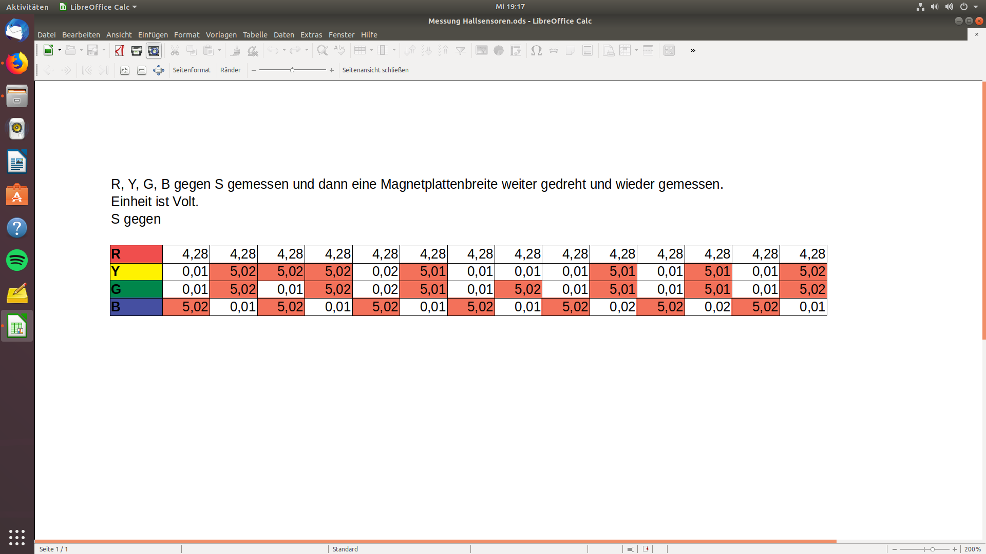

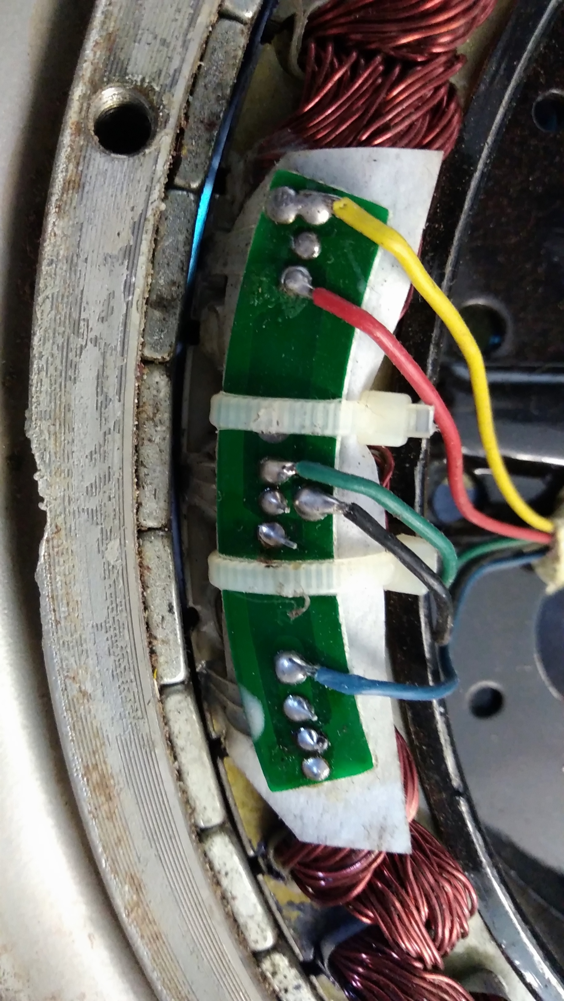

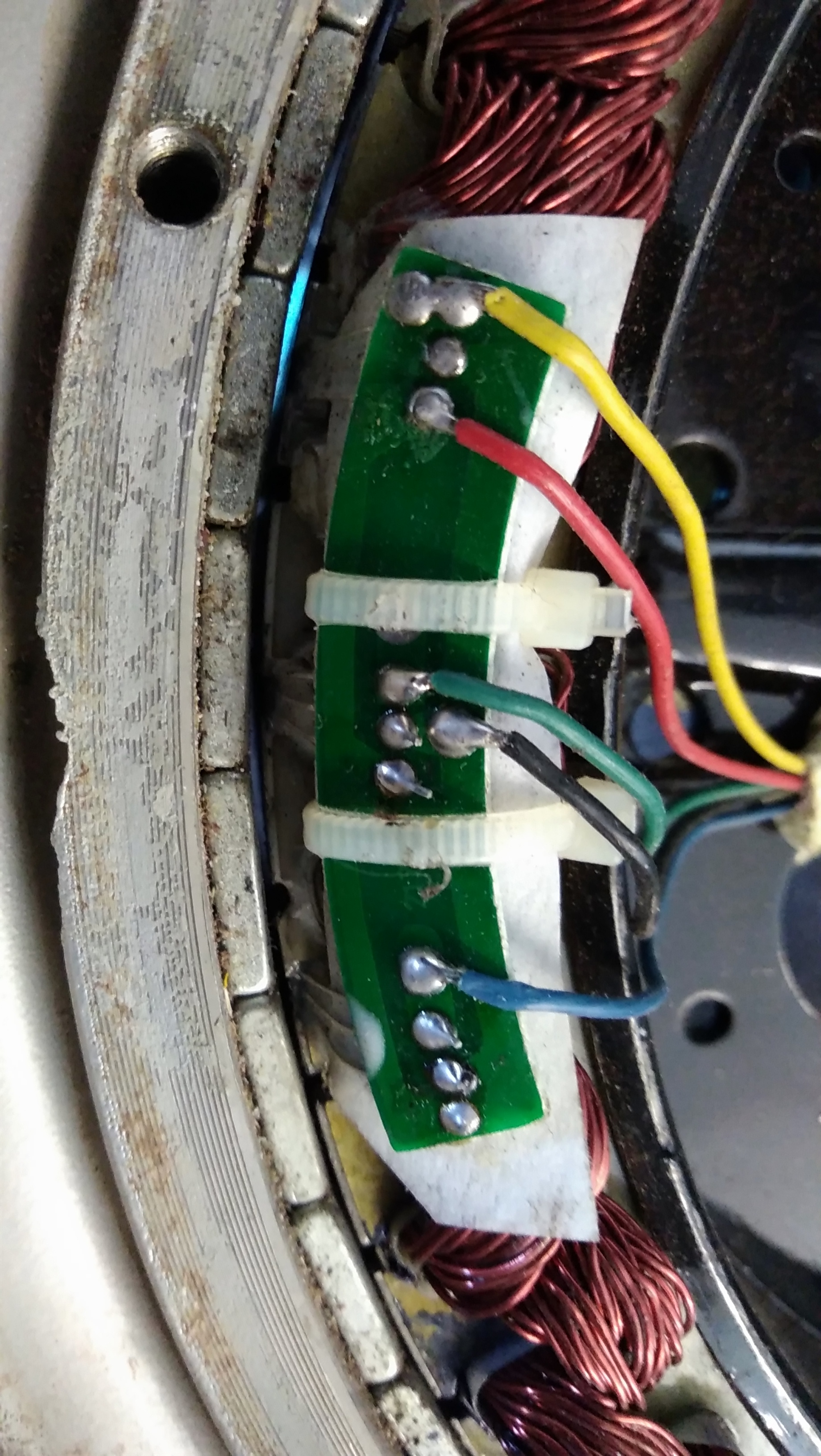

Nun habe ich gegen Schwarz gemessen und den Rotor gegen den Strator um jeweils eine Magnetplattenbreite weiter gedreht und noch Mal gemessen.
Bin mir nicht sicher, ob das jeweils zu weit gedreht ist oder ob halbe Magnetplattenbreite besser gewesen wäre.
Das kam diesmal raus :
Beiträge: 6594
Re: Flex Tech Eco flash2000
Beitrag von Peter51 »
Na, das sieht doch gut aus. Vielleicht einwenig Kontaktspray in den Hallstecker geben? Eigentlich sollten die Hallsensoren (Schalter, bipolar) immer abwechselnd schalten. Ansonsten einmal den Hallgriff (Drehgriff hall throttle grip) durchmessen. Hier sollten 1...4,5V herauskommen "Schleifer" gegen schwarzes Kabel gemessen. Das Bremslicht (Bremshebelkontakte, Seitenständerschalter) darf nicht leuchten - grundsätzlich sollte der Bremslichfaden aber in Ordnung sein. Auch das Zündschloß (48V) sollte in Ordnung sein.
