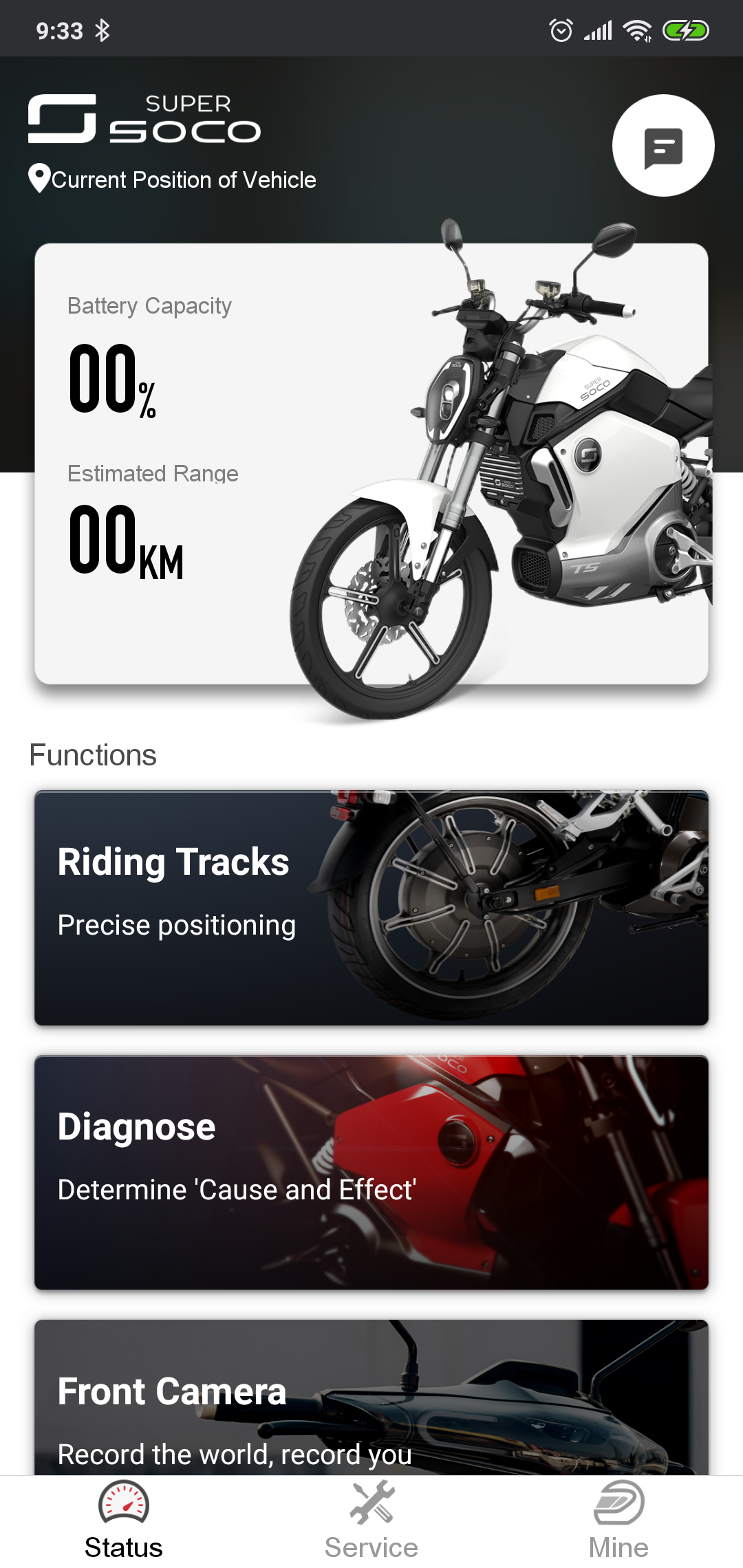

Hier also meine Erfahrungen bzw. Erkenntnisse (nach meinem Verständnis) mit dem neuen "Modul":
1. Alle bereits ausgelieferten CUx die KEIN GPS/GSM Modul verbaut haben, bekommen dies nachgeliefert.
2. Die Händler wurden wohl beauftragt, die Kunden zu informieren und dann das Modul (kostenfrei) zu tauschen.
3. Es handelt sich dabei um den kompletten Controller, die ECU, die dann eben gegen eine mit zusätzlichen Mobilfunk- und GPS-Fähigkeiten getauscht wird.
4. Jede ECU hat dann ob des GSM-Teils eine entsprechende einmalige IMEI Identifikation.
5. Diese IMEI wurde im Vorfeld vom Hersteller bereits einer jeweiligen Serien- bzw. Rahmennummer der CUx zugeordnet.
6. Der Händler kann also immer nur eine einzige "passende" neue ECU einer CUx zuordnen.
Hauptsicherung aus, Frontblende runter, vier Schrauben gelöst, Stecker gelöst, Modul ausgetauscht, mit App den QR-Code gescannt und mit dem Modul verbunden. Es soll mehrere Tage dauern, bis die korrekten Daten der Maschine auf dem Server hinterlegt seien und die App entsprechend genutzt werden kann.
Soweit so gut, nur ist seitdem eine Woche vergangen und ...
1. Angezeigt wird mir weiterhin eine TS,
2. Es sind KEINE Daten abrufbar (Akkustand, Reichweite, Motordaten)
3. Die Position der CUx wird mir nicht angezeigt, sondern die meines Handys.
4. Beim Start der CUx wird mit einer Stunde Abweichung die Uhr gestellt (also zB. 5:10 anstatt 6:10). Dann läuft die Uhrzeit aber auch nicht korrekt weiter und am Ende meiner Fahrt um 6:35 wird mir fälschlich 5:12 angezeigt. (WTF???)
Also mit anderen Worten: Funktion bisher gleich Null, dafür aber weitere kleine Verbraucher: GPS und GSM Funk.
Ich geb der Sache jetzt noch ne Woche und dann werde ich darum bitten, den alten Controller wieder einzubauen.
Schade.

Hast Du die App mit deiner IMEI registriert?
Bei mir hat es nach ca. 3Tagen funktioniert.
Anscheinend passiert die Zuordnung von EMEI zur Fahrgestellnummer im Rechner / System noch händisch.
Grüsse VL

Das wird's sein.VLong hat geschrieben: Sa 27. Apr 2019, 10:38 Anscheinend passiert die Zuordnung von EMEI zur Fahrgestellnummer im Rechner / System noch händisch.
Ich werde die App aber nochmals löschen, neu installieren, neu registrieren und dann nochmals die IMEI neu einscannen.

Steht dein Roller im Vehicle Management schon mit der Fahrgestellnummer/Seriennummer drin in der App?
Grüsse VL

Mit wechem Prozedere ich mich ursprünglich in der App registriert habe (mit Telefonnummer doch, oder?) weiß ich nicht mehr genau.
Ich kann mich jedenfalls nicht mehr neu registrieren (telefonnummmergebunden).
Die CUx habe ich über den QR Code des IMEI Aufklebers auf der neuen ECU registriert, als die neue ECU eingebaut wurde.
Kann natürlich sein, dass jetzt auf einen Schlag tausende von CUx registriert und erst abgearbeitet werden müssen.
Händisch könnt ich mir durchaus vorstellen (China halt) und entsprechend auch, dass es dann dabei zu Zahlendrehern und Flüchtigkeitsfehlern kommt.
Hab diesbezüglich einiges an beruflicher Erfahrung auch in China direkt sammeln können.

Ja, seit letztem Samstag, also seit acht Tagen. Aber auch absolut nichts weiter.VLong hat geschrieben: Sa 27. Apr 2019, 10:56 Steht dein Roller im Vehicle Management schon mit der Fahrgestellnummer/Seriennummer drin in der App?
PS: Die Seriennummer Des Rollers war 17stellig. Wir hatten dann den QR der IMEI mit der App eingescannt.
Daraufhin erschien dann die TS unter Vehicle Management.

Das passt ja wenn die richtige SN da steht. Hast Du die richtigen Einstellungen über Settings so aktiviert, dass
Allow Notification;Allow Track History im Schalter ROT sind.
Das ist anders als man denken würde. Rot ist aktiviert !!!
Mobiles Netz muss auch vorhanden sein. Fahr hin wo es auf jeden Fall Empfang gibt.
Auf dem Berg ist schlecht !! Meist gibt es in der Innenstadt im Zentrum guten Empfang!!
