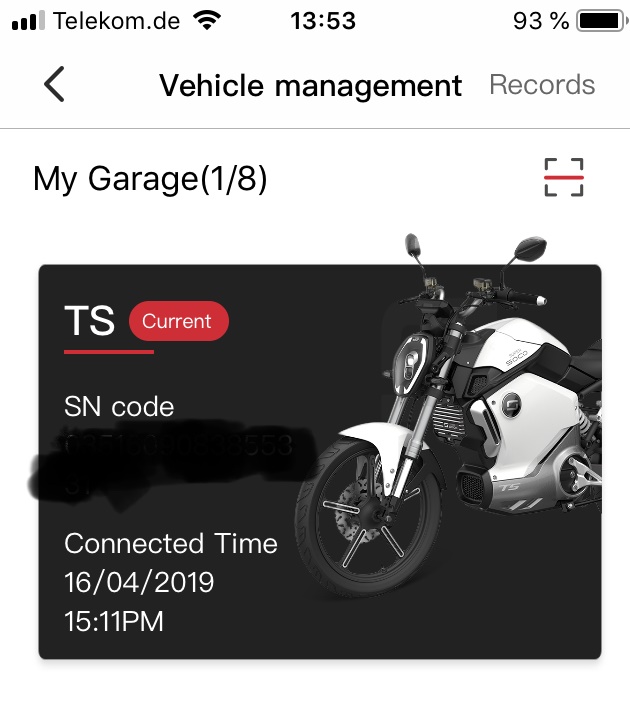

Das passt ja wenn die richtige SN da steht. Hast Du die richtigen Einstellungen über Settings so aktiviert, dass
Allow Notification;Allow Track History im Schalter ROT sind.
Das ist anders als man denken würde. Rot ist aktiviert !!!
Mobiles Netz muss auch vorhanden sein. Fahr hin wo es auf jeden Fall Empfang gibt.
Auf dem Berg ist schlecht !! Meist gibt es in der Innenstadt im Zentrum guten Empfang!!
Grüsse VL
VLong
Beiträge: 341
Registriert: Mi 10. Apr 2019, 20:13
Roller: SuperSoco TC
PLZ: 00
Re: ECU / GSM-/GPS-Modul
Beitrag von VLong »
Die Garage sollte dann so aussehen..
Grüsse VL
