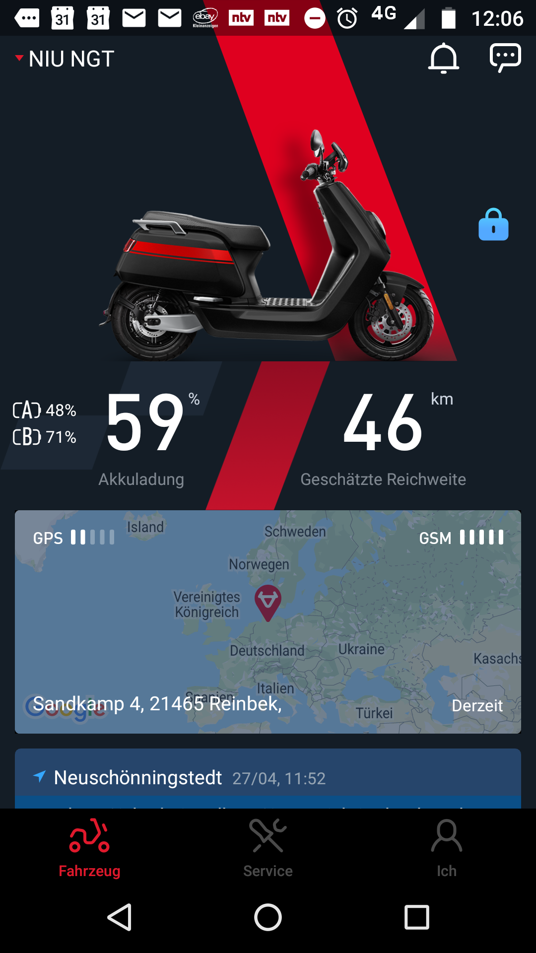

Also ich wundere ich langsam gar nicht mehr. Ich schließe einen zu 70% geladenen Akku zusätzlich an zu dem 48% geladenen Akkus und bekomme eine Warnmeldung, das ich den Akku laden muß um Beschädigungen des Akkus zu vermeiden.
Was ich bei der Fahrt mit einem Akku beim NGT feststellen konnte... Wenn man auf auch 80% heruntergefahren hat und dann nach einer Stunde wieder aufsitzt, waren bis zu 4% wieder mehr drauf. Anscheinend bricht die Akkuspannung etwas zusammen und erholt sich manchmal wieder ein wenig im Stillstand.

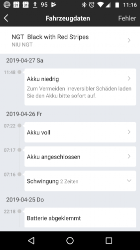

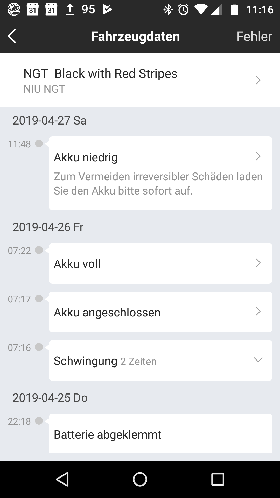

Ich hatte berichtet, das meine Akkus sich unterschiedlich schnell entladen. Das gepaart mit der Warnung, das mein zu 40% entladener Akku dringend geladen werden muß.
Ich habe die letzte Ladung mit zwei verschiedenen Ladeständen auf Video stufenweise festgehalten, wann welcher Akku läd, wann wieviel Leistung aufgenommen wird, das der Akku mit der Warnmeldung "Akku laden um irreversible Schäden zu vermeiden" (wie gesagt noch 40% Kapazität) jetzt fast 3 Stunden länger läd.
Sehr faszinierende Einblicke. Ich hoffe, heute oder Morgen Abend mit dem Video fertig zu werden. Ich hoffe, das ich die 18 Minuten mit anschließender Testfahrt auf unter 10 Minuten bekomme. Ich habe die Vermutung, das im Akku etwas defekt ist.

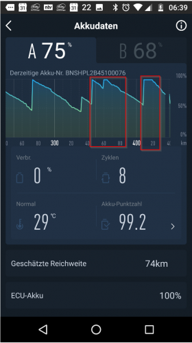

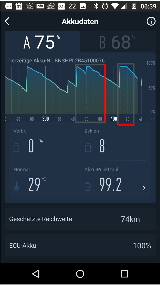

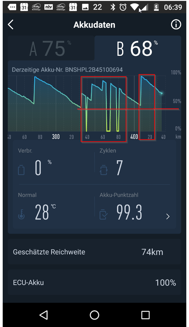

Dafür würden auch die Bilder sprechen, die vom Akkuverlauf kommen. Denn seit den Einbrüchen kam es zu den Fehlermeldungen. #
Edit. Mir fällt ein, die Einbrüche sind vom Anpaßversuch, die Ladestände während der Fahrt anzugleichen, Da habe ich bei der Fahrt den Akku B immer Mal abgeklemmt um auf den gleichen Prozent von Akku A zu kommen, was aber keinen Erfolg auf Dauer hatte, da dann Akku B schnell wieder die Differenz aufbaute.

Die Aufzeichnung vom B-Akku sieht wirklich nicht gut aus...

Ich habe jetzt Germany@Niu.com geschrieben... Noch etwas detaillierter als hier. Ich bin doch überrascht, was ich gestern bei Laden gesehen habe. Aber wie gesagt... Muß ich noch zusammenschneiden. Soviel kann ich schon mal sagen... Auch wenn der Akku beim Laden nicht mehr blinkt sondern 5 stehende LEDs anzeigt... ist der Akku im Zweifel noch lange nicht geladen... und das zeigt auch der Bogen in der Grafik wenn man genau hinschaut, wo die Unterbrechungen sind. Die Akkus wurden vom Ladegerät getrennt als die Leds zum Stillstand kamen... Aber der Akku B hatte nur gut 90%!!! wohingegen der Akku A 100% hatte.
In Wirklichkeit powert das Netzteil weiterhin über 400Watt in den Akku. und das über eine Stunde lang... Das ist strange…
