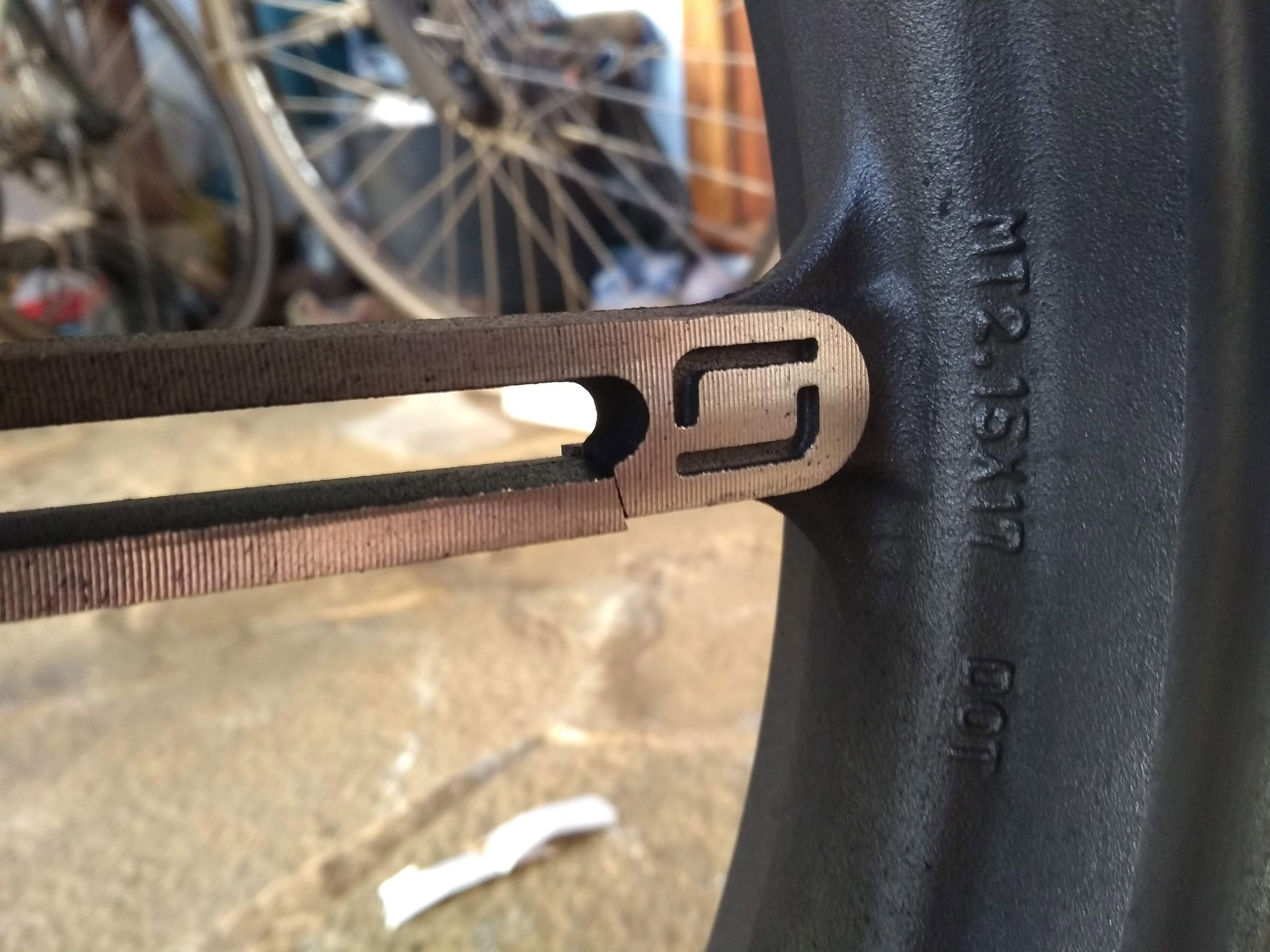

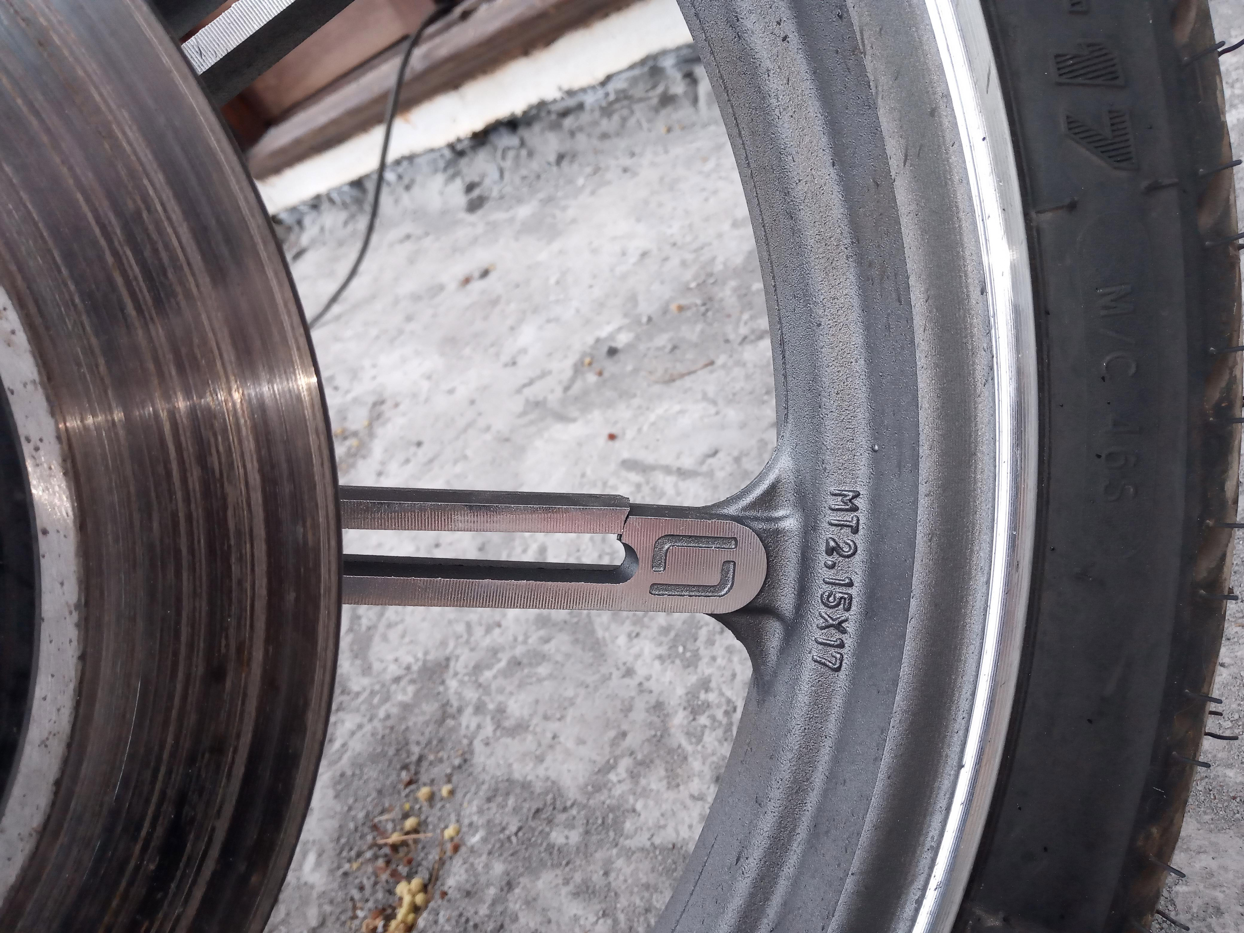

Hier nochmal alle 4 Felgenbrücke vereint:
Felge 1 und 2 sind auf dem Weg nach Österreich zu LEEB, sie werden bei LEEB nächste Woche eintreffen.
Felge 1 (deutsche TC / Trankvile), nach ca. 4000 km (oberer Bruch ca. 500 km, unterer 4000 km): Felge 2 (spanische TC / Sumco), nach ca. 6000 km: Felge 3 (Ersatzfelge deutsche TC / Leeb), nach ca. 300 km: Felge 4 (Ersatzfelge spanische TC / Leeb), nach ca. 600 km:
