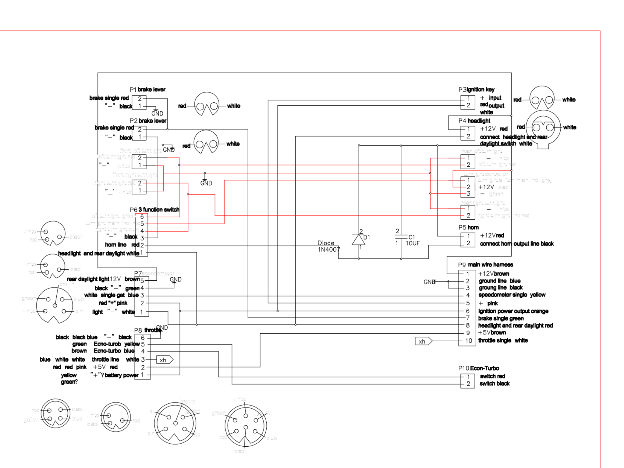

Bin Besitzer eines Forca Evoking 3.7.
Kann mir jemand mit der Belegung des Kabelbaumes helfen.
Welche Farbe wo auf den 9PIN Stecker Richtung Steuergerät geht und evtl für welche Funktion dieses zuständig ist.
Foto wäre super.
Danke
Gruß Enrico
Forca Evoking Steckerbelegung 9PIN Kabelbaum

Hallo Enrico,
der Stecker müsste identisch mit dem vom Mach1 sein.
Gruß Harry

Re: Forca Evoking Steckerbelegung 9PIN Kabelbaum
Hey danke erstmal für die schnelle Antwort.
Sieht aber bei Forca leider bischen anders aus.
Da kommen z.B. 3 gekoppelte braune Kabel an vom Kabelbaum.
Ich brauche auch das Gegenstück zu deinem Foto, weil dieses am Steuergerät verbaut ist.
Grüße
Grüße
- Harry
- Beiträge: 2140
- PLZ: 49479
- Wohnort: Ibbenbüren
Das ist der Stecker vom Controller.
Der Stecker vom Kabelbaum sieht so aus:
Gruß Harry
Hat jemand zufällig ein original Belegungs-Bild des 9PIN Steckers?
Am besten von beiden Seiten.
Für einen Forca Evoking 3.
Danke euch...
Danke euch...
Hallochen! Kann ich heute mal ein Foto machen falls Du es noch brauchst. Ich habe aber auch eine Sorge: Von oben kommen 2 Kabelbäume. Einer mit 10 und einer mit 6 Adern. Bei dem Sechser ist ein rotes und ein grünes Kabel welches bei mir in der Luft hängt. Kannst Du sehen an welchen Kontakt des Steckers diese kommen? Weiter habe ich den Stecker vom Blinkrelease. Einmal braun, einmal weiß und einmal schwarz. Am Schwarzen ist ein zweites kurzes ca. 10 cm Kabel welches auch in der Luft hängt. Kannst Du sehen wo das ran muss? Danke schonmal
