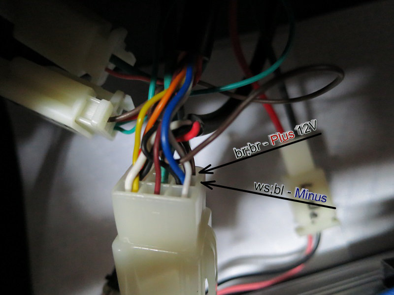

Hallo Enrico,
der Stecker müsste identisch mit dem vom Mach1 sein.
Gruß Harry

Hey danke erstmal für die schnelle Antwort.
Sieht aber bei Forca leider bischen anders aus.
Da kommen z.B. 3 gekoppelte braune Kabel an vom Kabelbaum.
Ich brauche auch das Gegenstück zu deinem Foto, weil dieses am Steuergerät verbaut ist.
Grüße

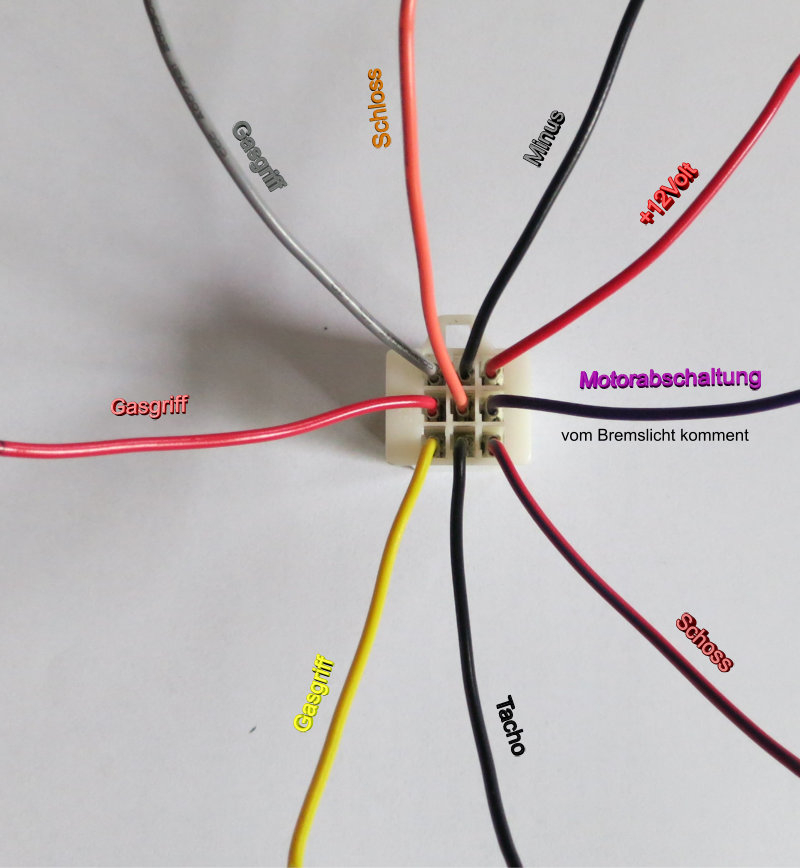

Harry
Beiträge: 2140
PLZ: 49479
Wohnort: Ibbenbüren
Re: Forca Evoking Steckerbelegung 9PIN Kabelbaum
Beitrag von Harry »
Das ist der Stecker vom Controller.
Der Stecker vom Kabelbaum sieht so aus:
Gruß Harry

Danke
Das hat mir heute Zawione.de geschickt
