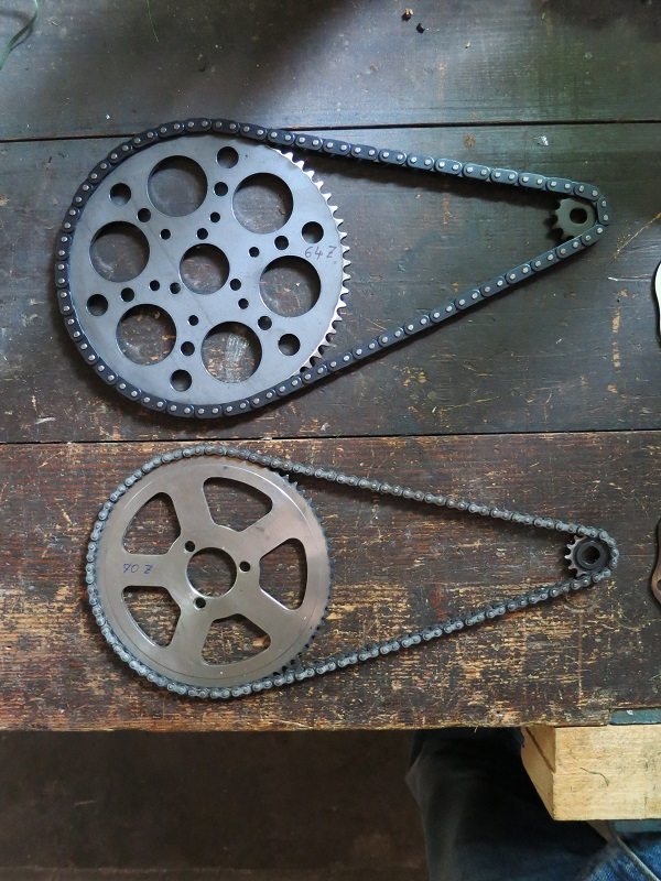

Re: Beschleunigung verbessern
Der Bt-250 von Rolektro hat die dünne Kette.
Auf dem Foto kannst du den Unterschied erkennen.
Gruß Harry
