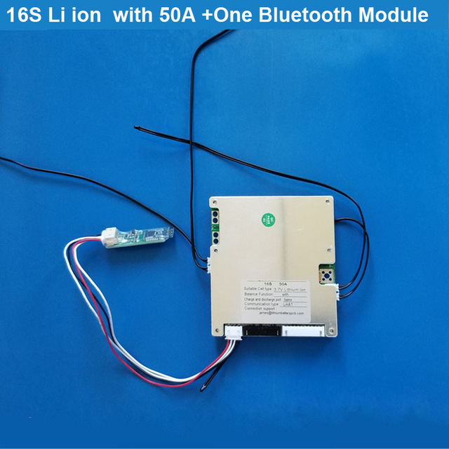

Um wieder fahren zu können, habe ich erstmal ein gebrauchtes BMS eingebaut und bei Ali ein smartes BMS bestellt.

Dein neues smarte BMS dürfte aus dem Hause lithiumbatterypcb.com kommen. Kannst dir ja schon die App herunterladen: lithiumbatterypcb.com/smart-bms software-download. Hilfe gibt es von james@lithiumbatterypcb.com

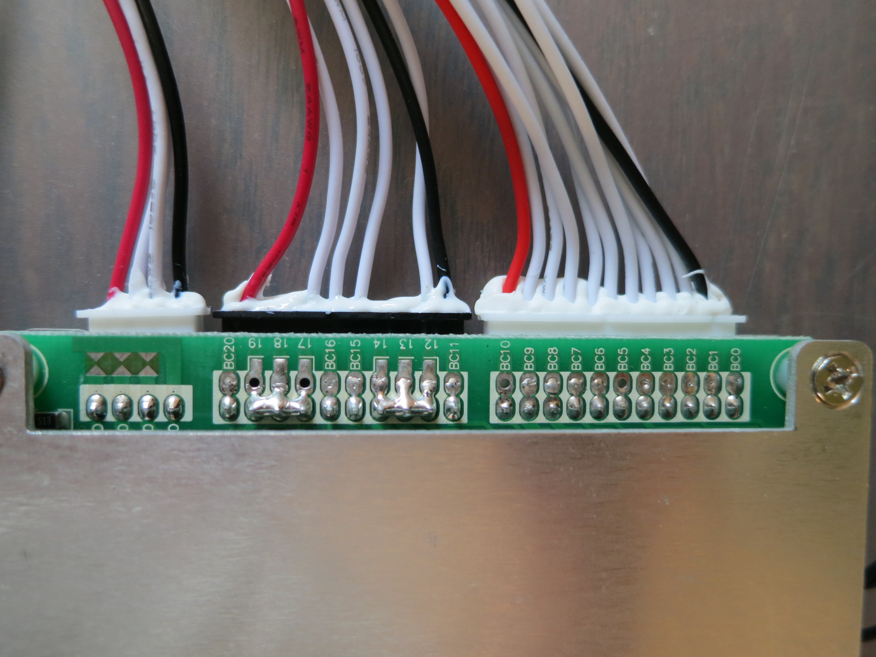

Nach nur 2 Wochen ist die Lieferung aus China angekommen.
Das BMS hat sogar 4 Temperaturfühler.
Es ist ein BMS, dass von 16S bis 20S genutzt werden kann.
Jetzt brauche ich noch zwei zündende Ideen:

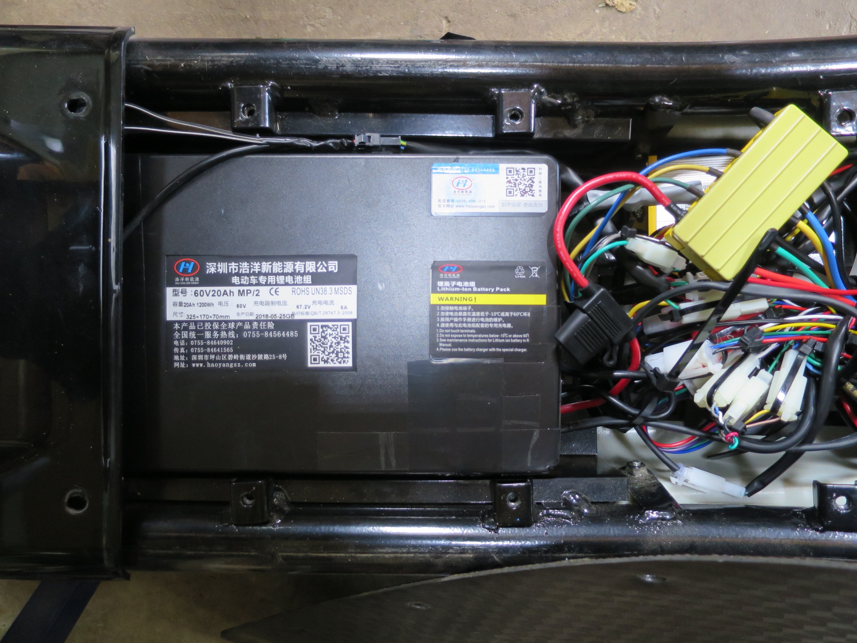

Einmal wo lasse ich das Bluetooth-Modul, im metallenen Akkukasten hat wohl keinen Sinn.
Für das BMS brauche ich auch noch einen Platz, denn ins Akkugehäuse passt es nicht rein.
Gruß Harry

Eine Aufputzdose und erst recht eine Tupperdose müsste ich wegen Platzmangel unter der Harley abschrauben.
In der Mitte auf dem Akku könnte ich das BMS befestigen.
