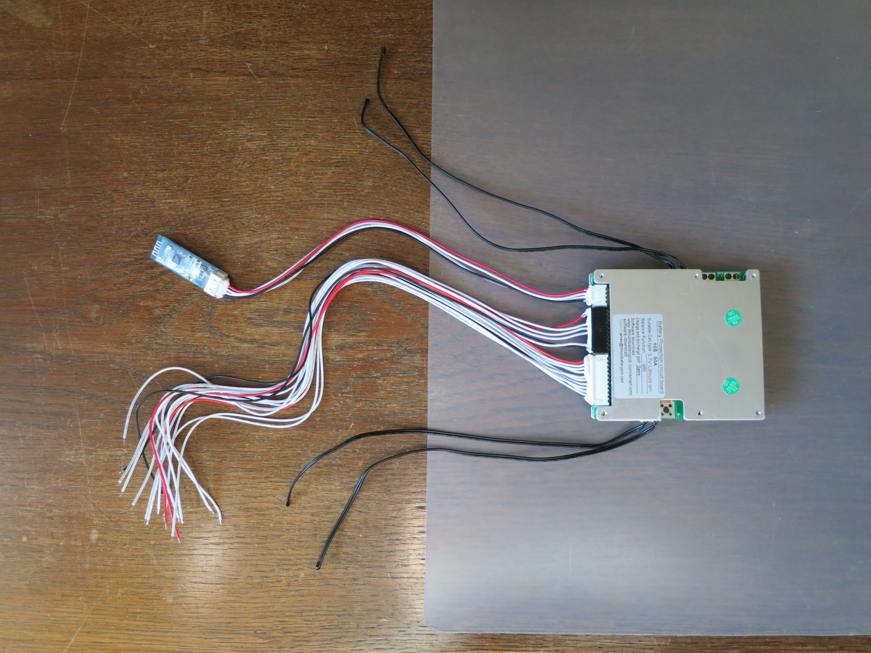

Nach nur 2 Wochen ist die Lieferung aus China angekommen.
Das BMS hat sogar 4 Temperaturfühler.
Es ist ein BMS, dass von 16S bis 20S genutzt werden kann.
Jetzt brauche ich noch zwei zündende Ideen:
Einmal wo lasse ich das Bluetooth-Modul, im metallenen Akkukasten hat wohl keinen Sinn.
Für das BMS brauche ich auch noch einen Platz, denn ins Akkugehäuse passt es nicht rein.
Gruß Harry

Vielleicht brauchst du noch eine Aufputzdose - gibt es für 1..2 Euro bei Hornbach. Und viele Lüftungsschlitze müssen auch noch angebracht werden.
Fasemann
Beiträge: 3997
PLZ: 21614
Wohnort: Buxtehude
Re: Lithium-Ionen-Akku defekt
Beitrag von Fasemann »
Oder was von Tupper in der richtigen Farbe😀, da gibt es auch Dosen mit so kleinen Belüftungslöchern ab Werk.
Harry
Beiträge: 2140
PLZ: 49479
Wohnort: Ibbenbüren
Beitrag von Harry »
Eine Aufputzdose und erst recht eine Tupperdose müsste ich wegen Platzmangel unter der Harley abschrauben.
In der Mitte auf dem Akku könnte ich das BMS befestigen.
Könnte man das BMS gegen Feuchtigkeit vergießen um Platz zu sparen?
Gruß Harry
