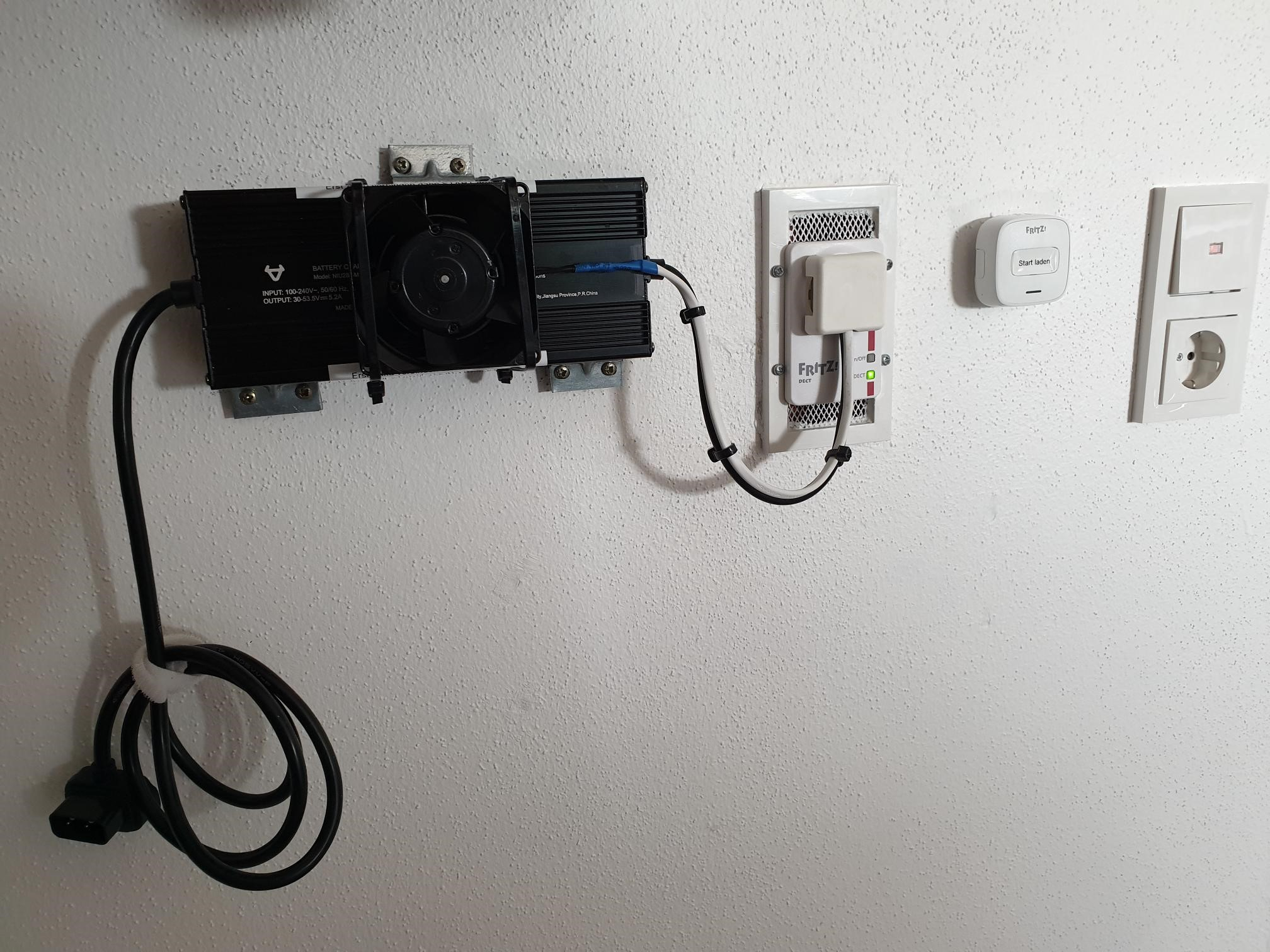

Bilderupload ging nicht:

Was ist das denn für eine coole Konstruktion? 8-)

Text ist leider dazu verschwunden. Das ist eine Fritz Dect210 in einem Gira Zweifachrahmen ohne Mittelsteg in einer Doppelunterputzdose. Lüftergitter oben und unten, der Fritztaster startet das Ladegerät und den Lüfter, wenn das Ladegerät für mehr als 5min weniger als 50W aufnimmt schaltet die Fritz Steckdose ab.

Ich würde Mal sagen: Ladegerät an Wandhalterung mit PC-Lüfter. Das ganze an einer schaltbaren Steckdose, die remote ein/ausgeschaltet werden kann.
Habe mein Ladegerät an einer Wlan-Steckdose in der Garage. Somit kann brauche ich spät Abends, wenn der Ladevorgang abgeschlossen ist, nicht nochmal extra raus, sondern kann bequem via App die Steckdose abschalten. Wenn nötig, sogar per Sprachbefehl. Oder die Steckdose per Countdown-Timer abschalten. Netter Nebeneffekt: die Wlan-Steckdose führt sogar noch Protokoll - damit lässt sich dann exakt bestimmen, wie viel tatsächlich "getankt" wurde. . 😜

Korrekt ;-)
Die Fritz Steckdose ist per dect mit der Fritzbox verbunden und kann auf verschiedenste Arten wieder ausschalten, entweder per Ein/Aus Befehl, Timer, Schaltuhr, Geräusch oder eben nach anliegender Last. Der Taster von Fritz startet den Ladevorgang nur, ein Stop ist nur nach unterschrittener Mindestlast vorgesehen. Lastprofil und KWh werden aufgezeichnet und können direkt in der Fritz App angeschaut werden.
Der Lüfter auf dem Ladegerät ist ein EBM Pabst Leiseläufer mit 230V. Den hab ich dran weil mir als Elektrotechniker die doch große Wärmemenge des Ladegerätes etwas Sorgen bereitet hat, mit dem Lüfter ist auch gegen Ende der Ladung die Temperatur nur 2-3K über der Raumtemperatur.
Das Ladegerät selbst habe ich mit drei kleinen Winkeln auf etwas Abstand zur Wand montiert damit es auch hinterlüftet ist.
