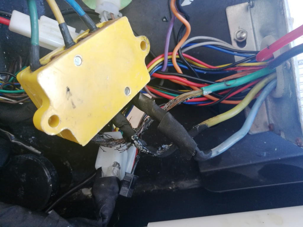

Auf dem einen Bild sieht man das Hauptproblem (an dem gelben Kästchen). Die Kabel müssen unbedingt bis in das Gerät getauscht werden.
Auch die anderen, müssen komplett getauscht werden!

1. Kann mir jemand sagen, ob die Kabel, die nicht angeschlossen sind (siehe Fotos im vorherigen Post) bei Euch auch nicht angeschlossen sind? Nicht das mir hier ein Anschluss fehlt.
2. Habe mir die Kabel nochmal genau angesehen.
Also die am stärksten geschmolzenen Kabel sind die vom Controller zur gelben Box, allerdings nur von der gelben Box ausgehend ein paar Zentimeter, nicht bis in den Controller! Für mich ist das ein Zeichen dafür, dass das Problem nicht im Controller liegt - oder ist mein Gedanke da falsch.
Auf der anderen Seite der gelben Box (die ja nur 3 Schrauben / Muttern) beinhaltet, weiter zum Motorkabel überhaupt nicht! Siehe Foto ! [/u] Aber die gelbe Box ist teilweise schwarz. Macht auf mich den Eindruck, dass das Hauptproblem in/an dieser gelben Box war/ist, nur da sind ja nur Klemmen drin und die waren festgeschraubt.
Das Austauschen dieser geschmolzenen Kabel (bis in den Controller) ist m. E. nicht möglich, denn den Controller möchte ich eigentlich nicht öffnen.
3. Das mit dem Phasenschluss (kein Freilauf) im Motor ist eine Erklärung.
4. Ich glaube das es zur Überlastung kommt, wenn ich hier unter Vollast die starken Steigungen hinauf fahre, was allerdings bisher nie ein Problem war.
5. Vielleicht sollte ich noch noch anmerken, dass ich vor ca. 1 Jahr die Bleibatterie in einen 20AH Li-Ion Akku getauscht habe, nachdem der Bleiakku keine Ausdauer mehr hatte. Sehr zu meinem Ärger kostete das eine Menge Geld. Lade diesen Akku auch immer mit dem Extra-Li-Ion Akku Ladegerät. Andere Teile wurden nicht getauscht.
Sorry für meine umständliche Darstellung.

Ob da in der gelben Box nur 3 Schrauben/Muttern/Klemmen sind, sagt mal eher aus, dass hier ein Verbinder vorliegt (ausser es ist eine Platine darin?).ingolfomas hat geschrieben: Mi 24. Jul 2019, 12:02 Hallo
ingolfomas
Den kannst du mit neuem, 2,5 qmm2 isoliertem Kupferkabel (am besten jeweils in roter, schwarzer und gelber Farbe) und den Power Poles Steckern zusammenstecken.
Die Box kannst du rauswerfen!
Ich vermute, hier liegt ein Übergangswiderstand durch diese Schrauben/Muttern vor? Daher der Kabelbrand?

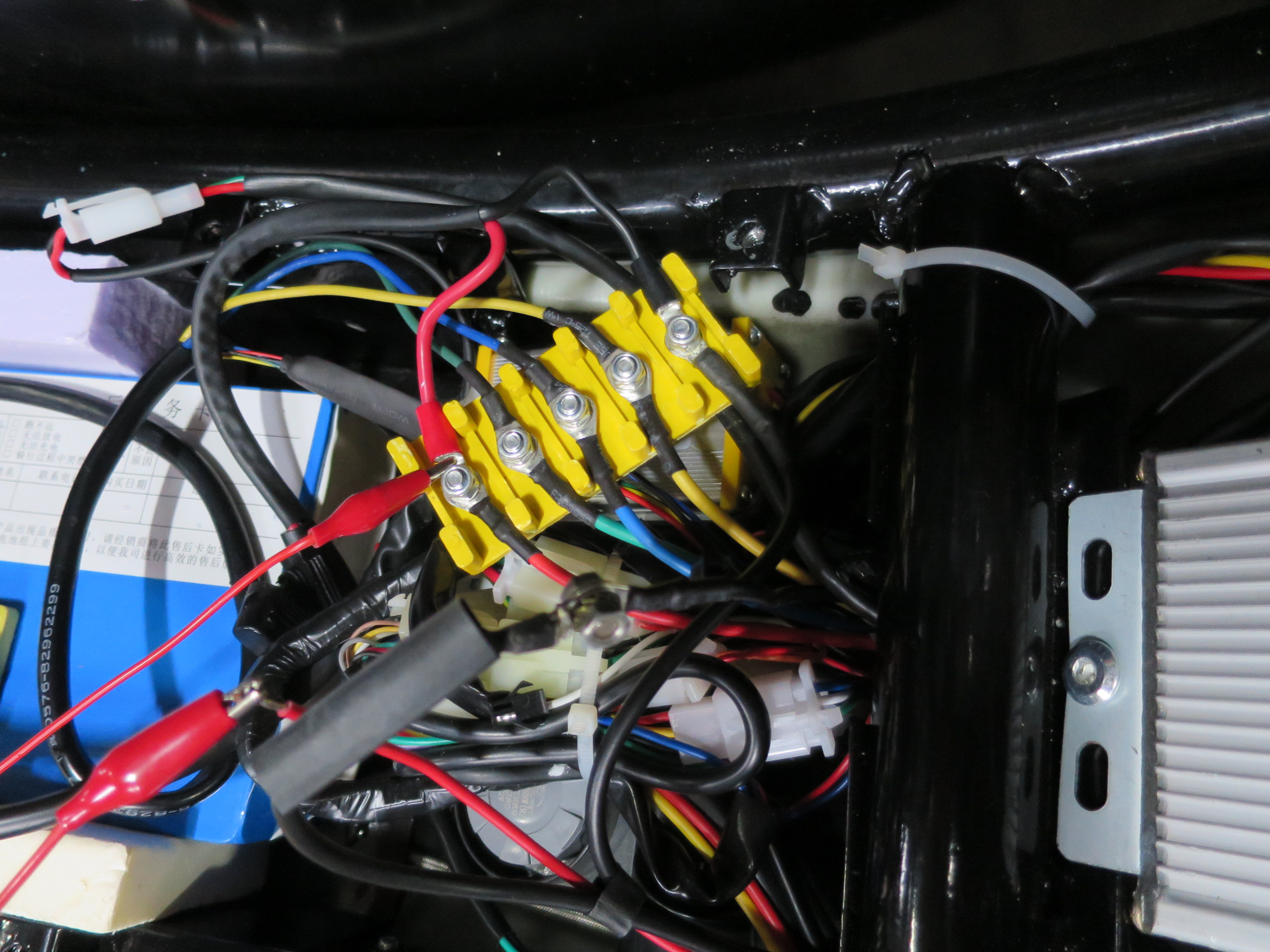

Von den Boxen habe ich auch 2 in meinem GoE, einmal fotografieren, alles raus, Metall blank polieren und nach dem Verschrauben gegen lösen und Korrosion schützen.

#Afunker, du meinst es liegt an der gelben Box (es ist nur ein Verbinder ohne Platine drin). Sie ist schwarz angeschmort, auch drinnen und nur an den Kabeln Rtg. Controller. Die Kabel in Rtg. Motor sind i.O. (siehe Bilder im letzten Post).
#Harry, du siehst das genauso und würdest die Kabel als 4qmm² auslegen, ohne gelbe Box.
Wobei ich nochmal anmerken muss, dass ich die Kabel bei einem Austausch nur partiell austauschen kann, denn in den Controller komme/will ich nicht rein!
Nach dem Verbinder, der dann rausfliegt, würden die alten Kabel (die unbeschädigt sind) zum Motor weitergehen.

Nicht ganz, ein Klemmstein (gelbe Box) ist viel besser als eine Steckverbindungen.
Ich vermute mal, dass die Muttern nicht richtig festgezogen waren.
