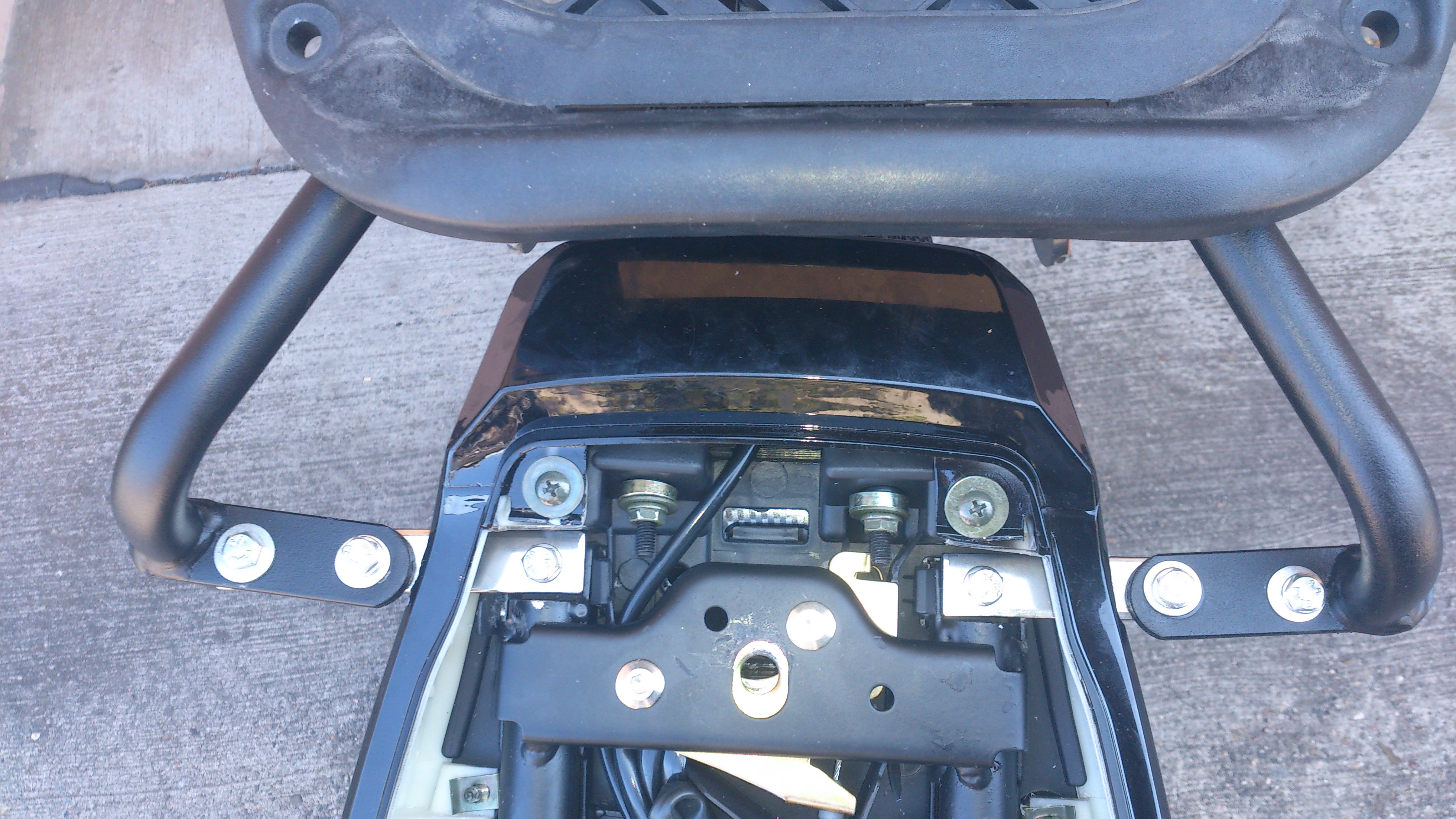

Hier mal das Thema Gepäckträger bzw. Montage eines Top Case auf Basis eines Original Trägers von Kymco:
Zuerst einmal Bilder dazu:
Befestigung der Halterung von oben
Grundplatte dahinter
Träger von hinten
Träger von hinten
Erstes Bild zeigt den Grundträger mit Befestigung auf dem Rohrrahmen der Ranis 2000, mittels jeweils einer Edelstahmaschinenschraube M6x40.
Die beidseitige Verlängerung des Grundträgerrahmens durch jeweils ein 100mm langes Stück Edelstahl 20x5mm, dürfte erkennbar sein?
Diese werden durch jeweils 2 Stk. M6x30mm Edelstahlmaschinenschrauben, mit dem Grundträgerrahmen verschraubt und mittels Doppelmutter gekontert.
Das zweite Bild, zeigt oberhalb davon die Grundträgerplatte aus schwarzem Hartkunststoff,
welche durch 4 Stk. M6x30 Edelstahlkreuzschrauben auf den Grundträger geschraubt ist. Diese sind auch mittels Doppelmutter gekontert.
Das dritte Bild zeigt, dass die Trägerplatte für das Top Case, über dem Rücklicht/Bremslicht nach oben wegsteht.
Es findet somit keine Behinderung des Rück/Bremslichtes (auch bei Belastung) statt!
Das Top Case (ein 45 L Koffer aus ABS-Kunststoff), wird dann auf die Trägerplatte geschraubt und kann jederzeit entfernt werden.
Genau so, war das vorher an meiner Kymco Agility RS verbaut.
Übrigens: Belastungsprüfung mittels halbem Körpergewicht (gut 45 Kg) auf der Grundträgerplatte bestanden! :roll: :mrgreen:
Hinweis: Für die Bilder wurde der Grundträgerrahmen und die Platte nur provisorisch verschraubt, da einige Muttern und Schrauben noch fehlen....
Nachtrag: Die 2 Stk. Originalschrauben hinten, die in den Rohrrahmen eingedreht werden, sind in M6 und halten das Gewicht/Belastung nicht aus!
Musste auf M8 tauschen und mit Gegenmutter unter dem Edelstahlstreifen (die Verlängerung des Grundträgerrahmens) "kontern".
Das reicht trotzdem nicht aus. Es müssen noch 2 schräge Rohrstützen aus Edelstahl unter dem Grundträger angebracht werden.
Diese laufen dann an den Kennzeichenhalter hinunter. Wenn das fertig ist, mache ich Bilder davon.
