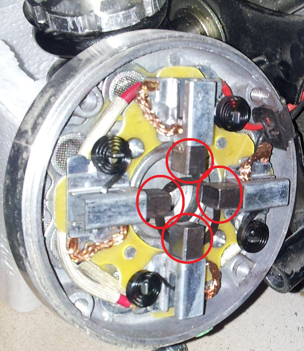

Re: Motorschaden Forca Evoking 3.7???
einfach mal nachsehen, dafür musst du den Motor noch nicht mal ausbauen.
Wahrscheinlich sind die Kohlen abgenutzt oder verklemmt.
Gruß Harry
Der Controller (Kondensator) dürfte bei dir noch ok sein.
So müssten die Kohlen bei dir Aussehen.
Gruß Harry
