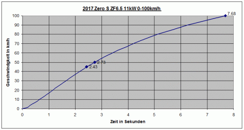

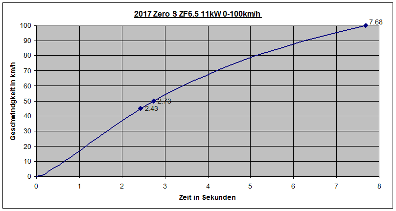

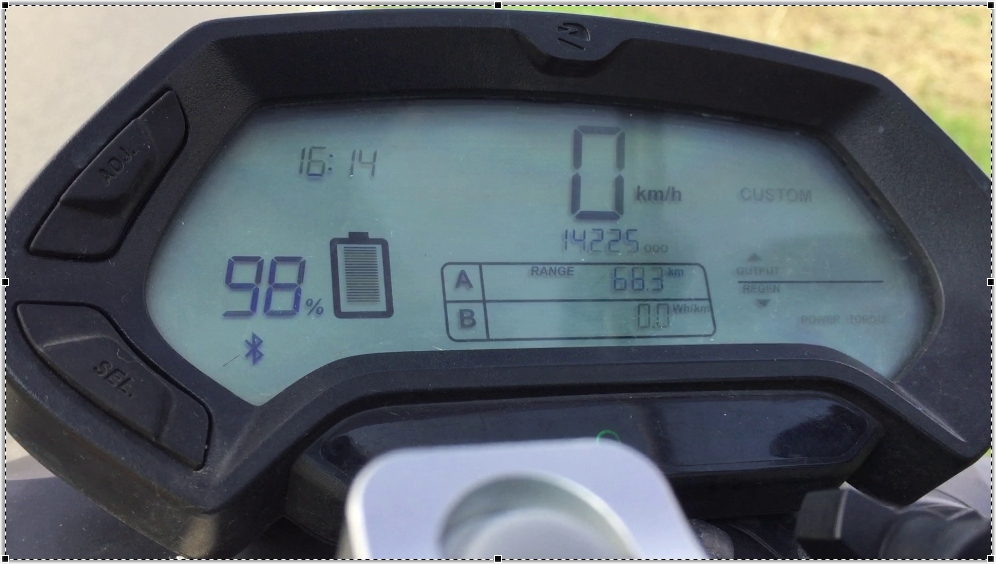

Heute kam mal meine 2017er Zero S ZF6.5 11kW unter die 0-100km/h-Mangel. Herausgekommen sind bei 98% Ladzustand und 25°C Umgebungstemp. folgende Zeiten:
0-45km/h = 2,43sek
0-50km/h = 2,73sek
0-100km/h = 7,68sek

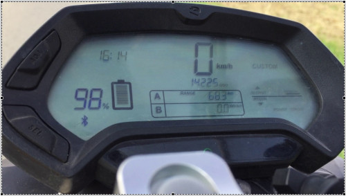

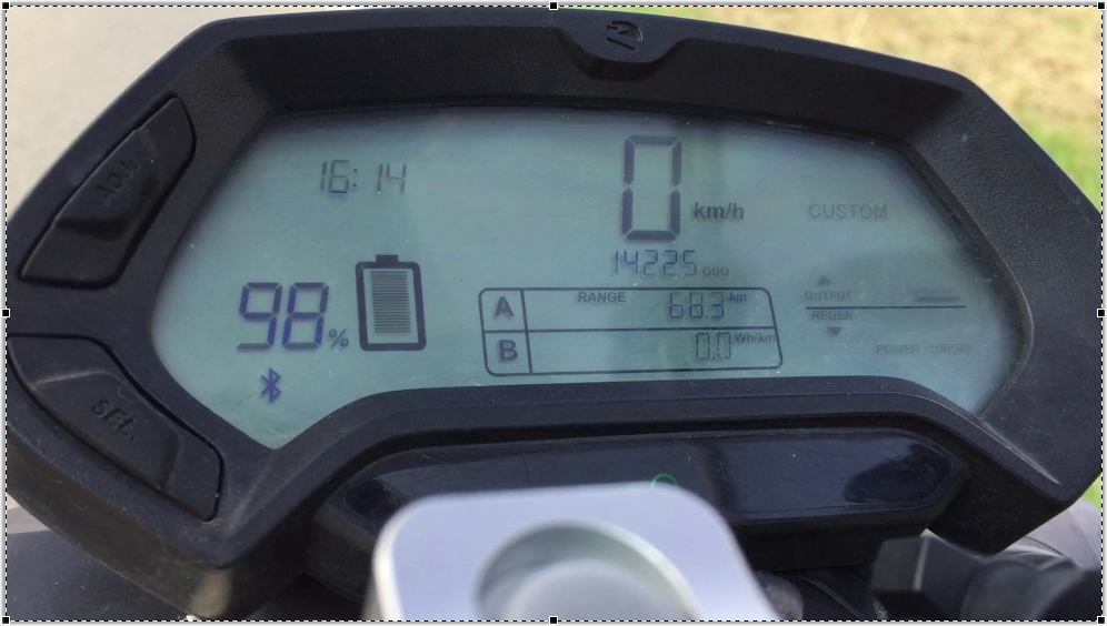

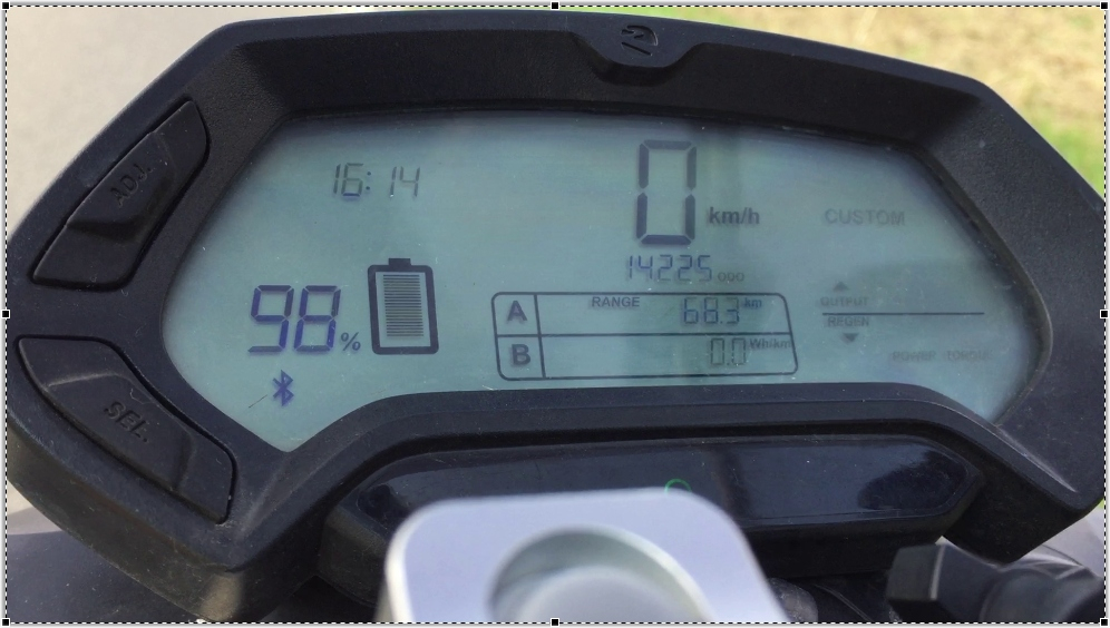

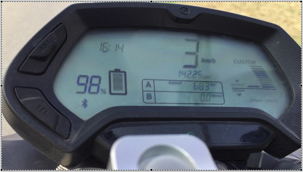

Hier grafisch aufgetragen: Es ist aus einer Videoaufnahme des Tachos entstanden, der einerseits sehr genau ist (max +1%) und andererseits auch extrem schnell reagiert. Startpunkt 0 ist das Videobild, bevor der Stapel "Torque"-Balken ganz rechts im Display erste Anzeichen des Aufbaus zeigt. Hier ein Screencapture des Nullpunkts: Und hier 0,233s später der sich schon aufbauende Balken ganz rechts: Ein Augenblick später war der Balken ganz aufgebaut und die Fuhre mit mir drauf (Kampfgewicht 105kg) schon 3km/h schnell: Gefahren bin ich einmal hin und einmal zurück, und die Zeiten sind aus beiden Läufen gemittelt, um leichte Höhenunterschiede und den leichten Wind auszugleichen.
