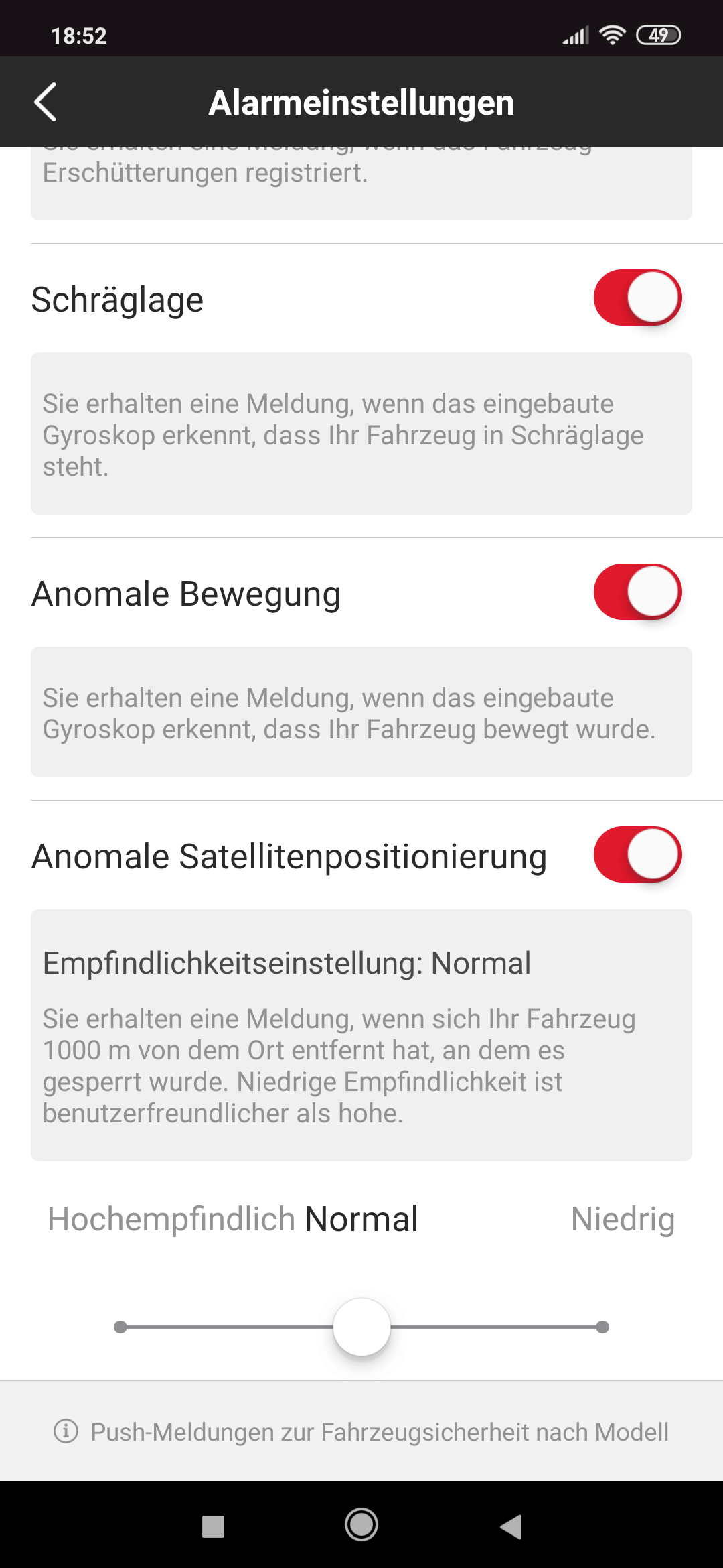

[/attachment]
AkkuSchrauber hat geschrieben: Mo 2. Sep 2019, 14:13 Und ja, die GPS Ortung steht auf höchste Empfindlichkeit! Trotzdem kann ich den Roller locker 300 Meter weiter schieben ohne, dasss was passiert! Nicht mal ne Meldung gibts dafür. Ganz klar ein Sachmangel! Und das ab Kauf! ;)
Standart ist 1000 m
