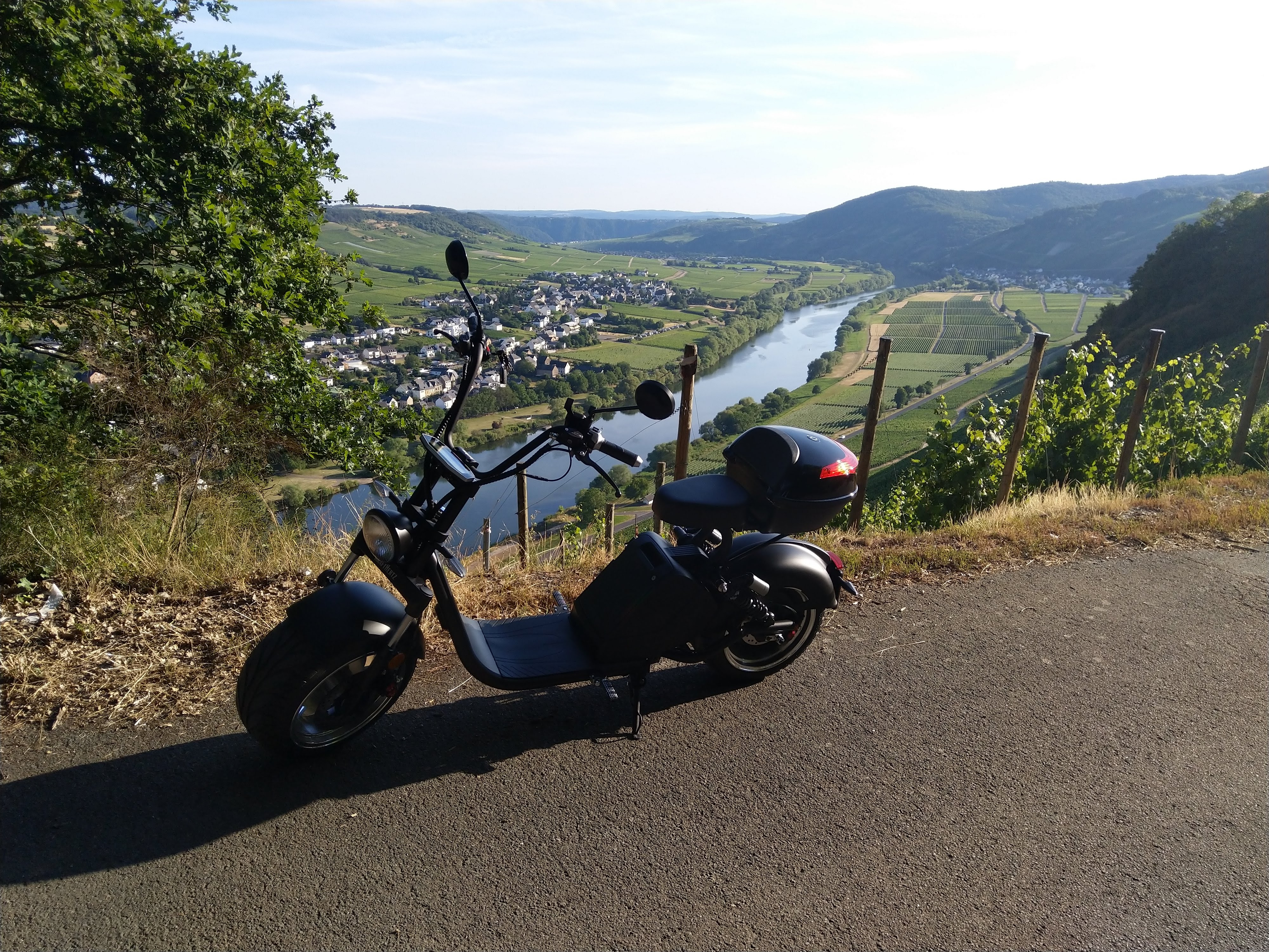

Er handelt halt mit den „Original“ Citytwister HL 3.0 und bietet auch Service, Ersatzteile und Fahrzeuge für Probefahrten an. Ein sehr freundlicher Händler, der selber auch Privat mit den E-Scootern unterwegs ist und Spaß daran hat. Verkauft aber leider zu den Preisen, die meines Erachtens nach der Importeur für Deutschland in Dreieich mehr oder weniger vorgibt. Wobei mir natürlich klar ist, dass Service kostet und ein Internethändler ganz anders anbieten kann. Die Unterschiede im Preis sind aber halt ordentlich.
Und wo die Unterschiede bei den Angeboten des HL 3.0 liegen, ist mir bei meiner Suche nicht klar geworden. Hersteller ist immer Luqi ,und die EEC - Papiere sehen auch immer gleich aus.
Zzt. bieten wieder verschiedene Händler den HL 3.0 auf Amazon, Ebay usw. an. Die Preise variieren dabei von 1.690,- € bis 2.390,- €. Über Alibaba kann man sogar direkt beim Hersteller einen einzelnen E-Scooter bestellen. Ich hatte ein Angebot für 1.200,- € inklusive Steuer und Versand per Spedition innerhalb 5 Tagen nach Bezahlung aus dem Lager Antwerpen.
Entschieden habe ich mich dann aber für ein Angebot von wzk24 aus Mönchengladbach, die mir den HL 3.0 für 1.580,- € inklusive Versand in 2 Tagen verkauft haben. Wie es später mit Service und Ersatzteilen aussieht, kann ich jetzt zwar noch nicht sagen, aber es sollte kein Problem sein, da doch einiges angeboten wird.
Nach jetzt knapp 150 km ist aber noch kein Gedanke an Reparaturen, alles funktioniert noch wunderbar und macht echt viel Spaß.
Gruß von der Mittelmosel
Chris, der Moselscooter
Chris der Moselscooter, seit 2018 elektrisch unterwegs
