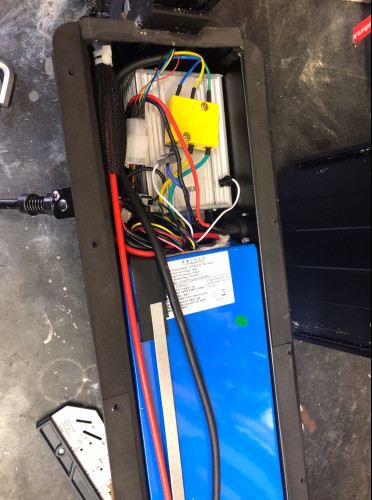

Hallo Leute,
das Thema wurde ja schon irgendwo diskutiert. Hier mal meine Maßnahme incl. Bilder
Weil mich die Anfahrschwäche bzw. Gasannahme sehr gestört hat, hab ich mich dem Thema mal angenommen. Es war eigentlich klar, dass das, wieder eine typisch deutsch Beschränkung ist.
Genau so ist es auch, da ist lediglich ein Kabel nicht verbunden.
Das Kabel findet ihr unter dem Trittblech. Dazu die 8 Schrauben lösen, die sich unter dem Antirutschaufkleber verstecken.
Das Kabel ist weiß und hat bereits Stecker dran, die einfach nur zusammengesteckt werden müssen.
Danach fährt der EC einfach vom Stand weg durch Gasgeben an und während der Fahrt nimmt der EC das „Gas“ einfach schneller wieder an.
Ich fahre nur noch so rum und denke das es dem EC nicht schadet, sondern eigentlich so außerhalb Deutschland üblich ist.
Natürlich auf eigene Gefahr!
[img]
Gruß Cheap4sale
[img]
Gruß Cheap4sale

Vielen Dank für die bebilderte Anleitung! Habe gestern die Kabel zusammengesteckt und werde sie nie wieder trennen.

Das glaube ich eher nicht!Cheap4sale hat geschrieben: Sa 7. Sep 2019, 15:14 ... Es war eigentlich klar, dass das, wieder eine typisch deutsch Beschränkung ist.
Vielmehr handelt es sich dabei um Sicherheitsfunktionen, die unerfahrene Anwender vor Schäden bewahren sollen. Durch das Zusammenstecken der beiden Kabel werden die Sicherheitsfunktionen abgeschaltet.
- Kickstart abgeschaltet: Ab jetzt darf, wenn der Scooter steht, nicht mehr am Gasgriff "gespielt" werden! Der Scooter wird unvermittelt losfahren, ob mit oder ohne Fahrer. Wer das Verhalten kennt, hat damit kaum ein Problem. Den Scooter aber jemandem zu geben, der behauptet, dass er schon zig-mal Leih-Scooter gefahren ist, verbietet sich.
- Direkte Gasannahme: Beim Antreten wird man üblicherweise sofort Gasgeben und zwei oder drei Mal schubsen. Wenn dann der Motor einsetzt, ist man bereits in Bewegung und die Gasannahme setzt nicht unvermittelt ein. Auch das kommt Fahranfängern entgegen. Ohne Kickstart macht die verzögerte Gasannahme aber keinen Sinn, weil sich erstmal nichts tut, wenn man losfahren will.
