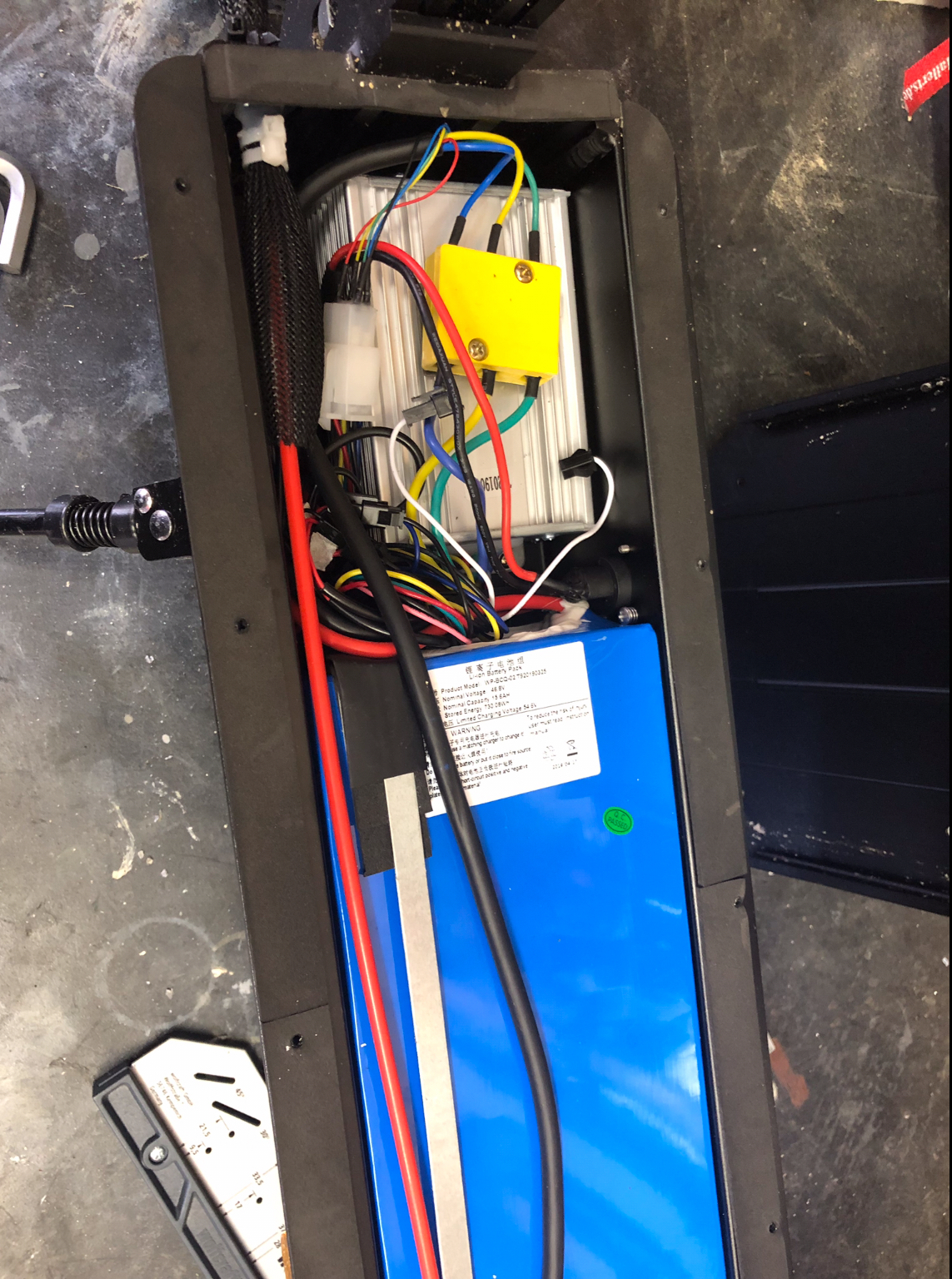

Hallo Leute,
das Thema wurde ja schon irgendwo diskutiert. Hier mal meine Maßnahme incl. Bilder
Weil mich die Anfahrschwäche bzw. Gasannahme sehr gestört hat, hab ich mich dem Thema mal angenommen. Es war eigentlich klar, dass das, wieder eine typisch deutsch Beschränkung ist.
Genau so ist es auch, da ist lediglich ein Kabel nicht verbunden.
Das Kabel findet ihr unter dem Trittblech. Dazu die 8 Schrauben lösen, die sich unter dem Antirutschaufkleber verstecken.
Das Kabel ist weiß und hat bereits Stecker dran, die einfach nur zusammengesteckt werden müssen.
Danach fährt der EC einfach vom Stand weg durch Gasgeben an und während der Fahrt nimmt der EC das „Gas“ einfach schneller wieder an.
Ich fahre nur noch so rum und denke das es dem EC nicht schadet, sondern eigentlich so außerhalb Deutschland üblich ist.
Natürlich auf eigene Gefahr!
[img]
Gruß Cheap4sale

Vielen Dank für die bebilderte Anleitung! Habe gestern die Kabel zusammengesteckt und werde sie nie wieder trennen. ;)
