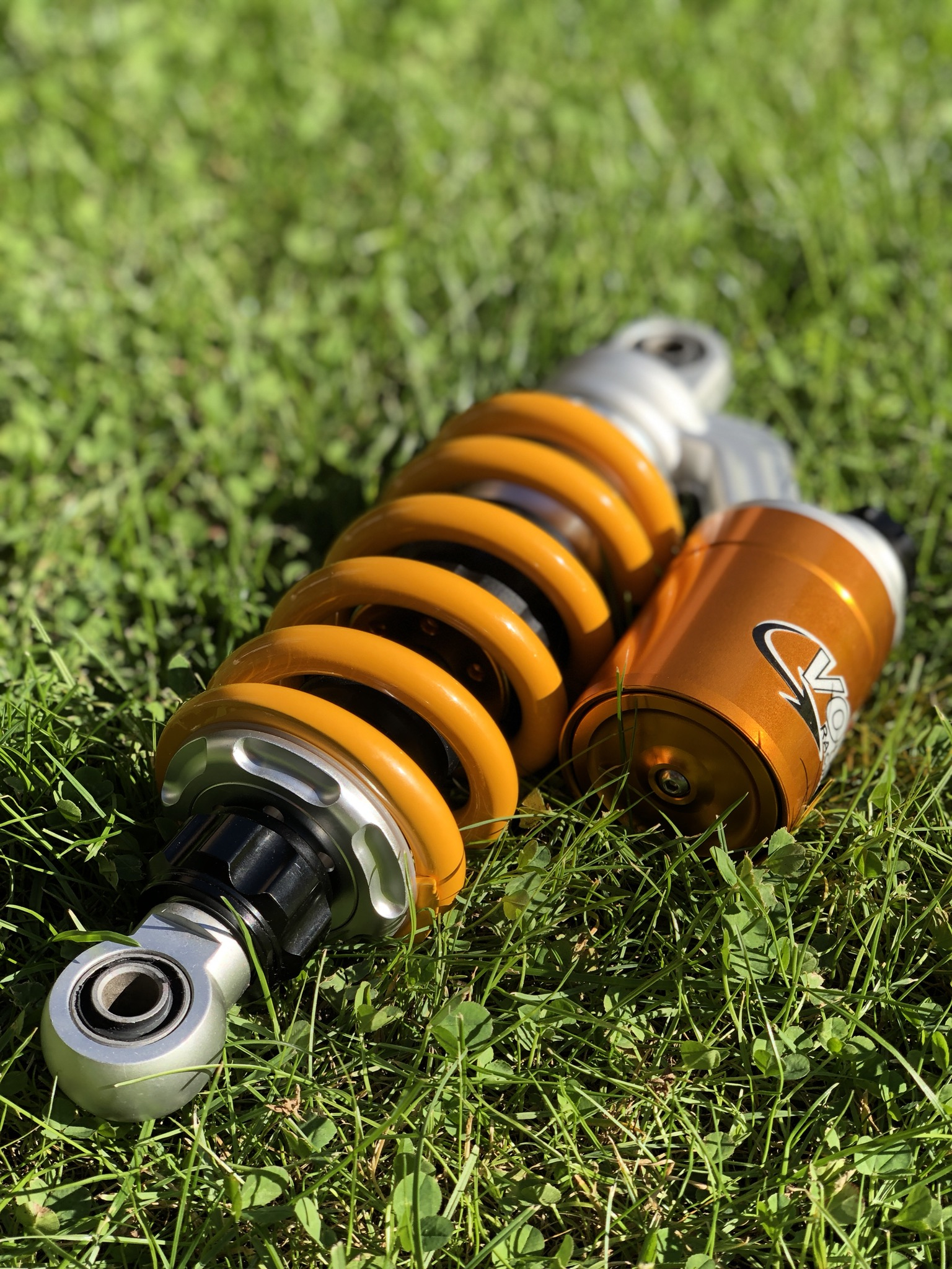

Ich hatte mich einfach auf die 240mm bei meiner Suche verlassen ... :) Habe jetzt mal nachgemessen Also meiner ist nur 225-230mm (Augenmitte). Welches Baujahr ist deine TC?

So, Jetzt schauen wir mal, was der bringt...

So,passt !

Ist rund 25mm länger, dadurch sitze ich viel,viel besser. Zudem ist die Druck- ,Zugstufe und Vorspannung einstellbar. Das ist mit vorher nicht vergleichbar. 120€ und 2 Wochen über Aliexpress.
