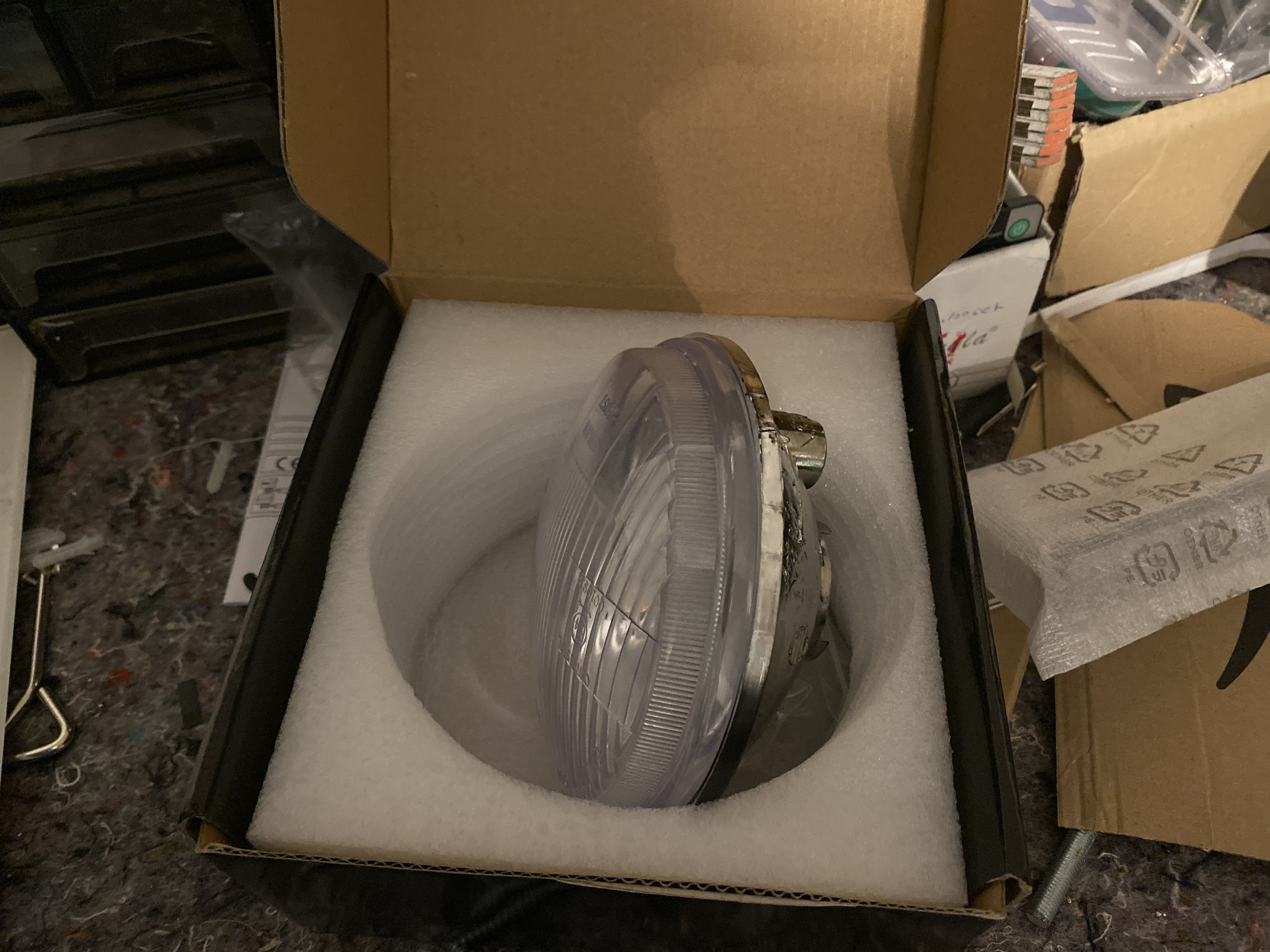

Ich habe diesen Scheinwerfer mit Zulassung verbaut. Es ist einer der wenigen mit E Prüfzeichen und Zulassung. Diese Einsätze sind meist leider Oft mit Fake Prüfzeichen. Besonders die für 30€. Der Highsider ist etwas teurer, dafür aber ordentliche Qualität.
https://amzn.to/2QiCLVg
Frank

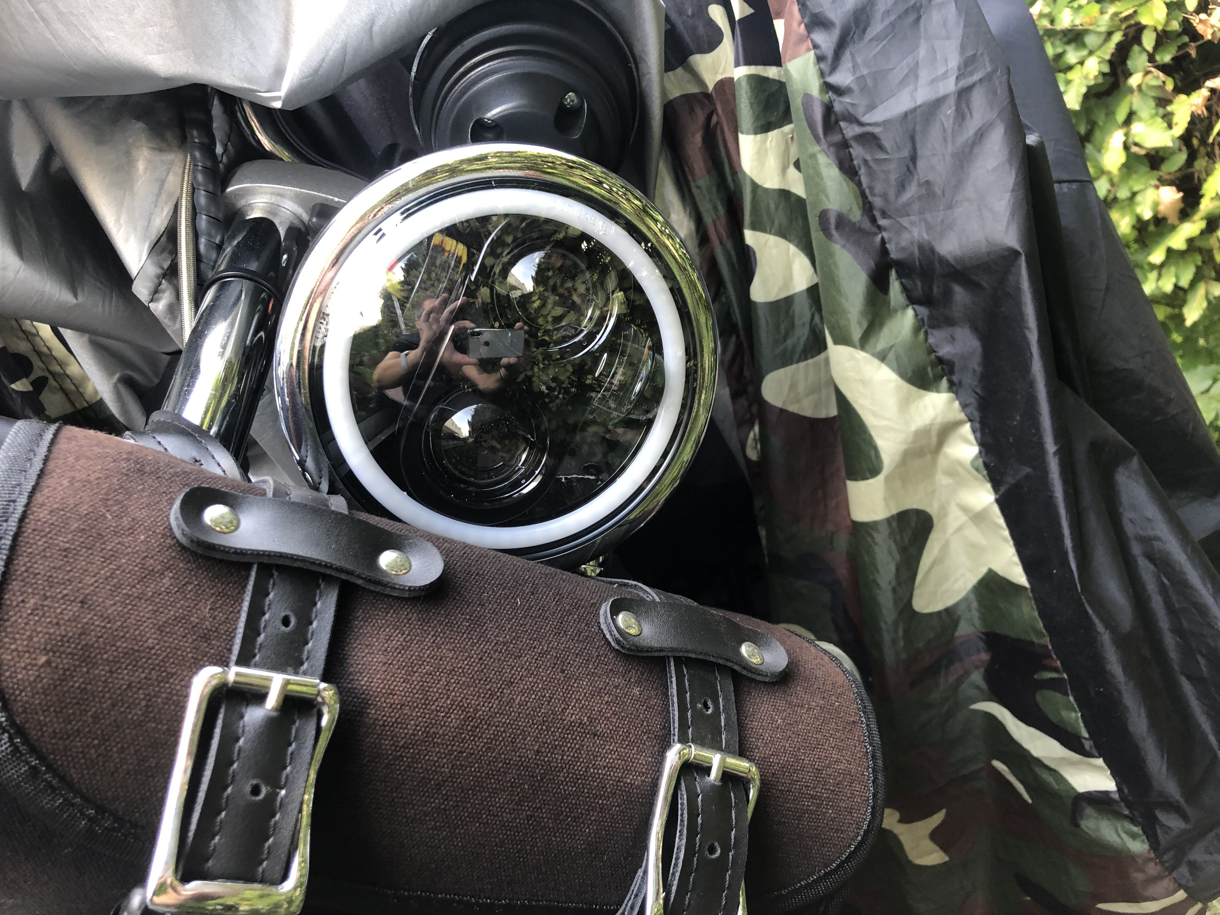

Aber gerne doch ;-)
Also
Gekauft habe ich https://www.ebay.de/itm/5-75-Motorrad-L ... SwyepdcjTv diese hier damals noch für 20 Euro
Da diese Scheinwerfer mit einem orginal Harley Stecker versehen waren musste ich den abschneiden
dann an meiner Harley den scheinwerfer aufgeschraubt
den Alten Einsatz mit der normalen Birne rausgeholt
den neuen einsatz verkabelt mit Kabelschuhe fertig
Angeschlossen ist er da ich nur einen schalter für Fernlicht besitze: Zündung an ist gleich Ring und Normal Licht
Hoffe ich konnte helfen
Das ist mein alter einsatz war eingentlich bis auf die neue verbindung nen Klax ;-)
gruß
Ingo

@Bohne5 hatte ich auch erst überlegt es so zu machen. Problem ist halt nur, daß diese Lampen keine Zulassung haben und somit die komplette ABE des Scooters erlischt. Daher habe ich mich für den zugelassenen Highsider entschieden.
Frank

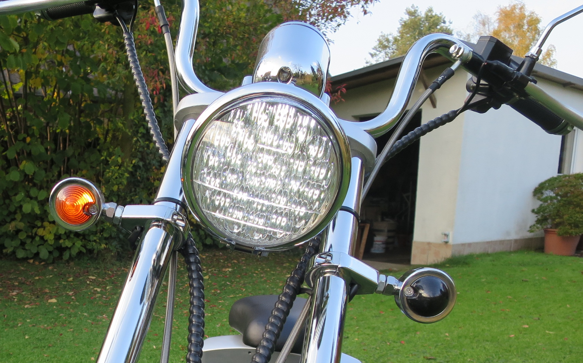

Hallo Ingo,
bei meiner Harley sind im Scheinwerfer schon LED vorhanden, aber ein richtiges Abblendlicht ist es nicht, da das Licht voll nach vorne scheint und nicht nur nach unten.
Hast du auch ein Datenblatt bekommen, aus dem hervorgeht wie viel Watt das Tagfahrlicht hat?
Gruß Harry
