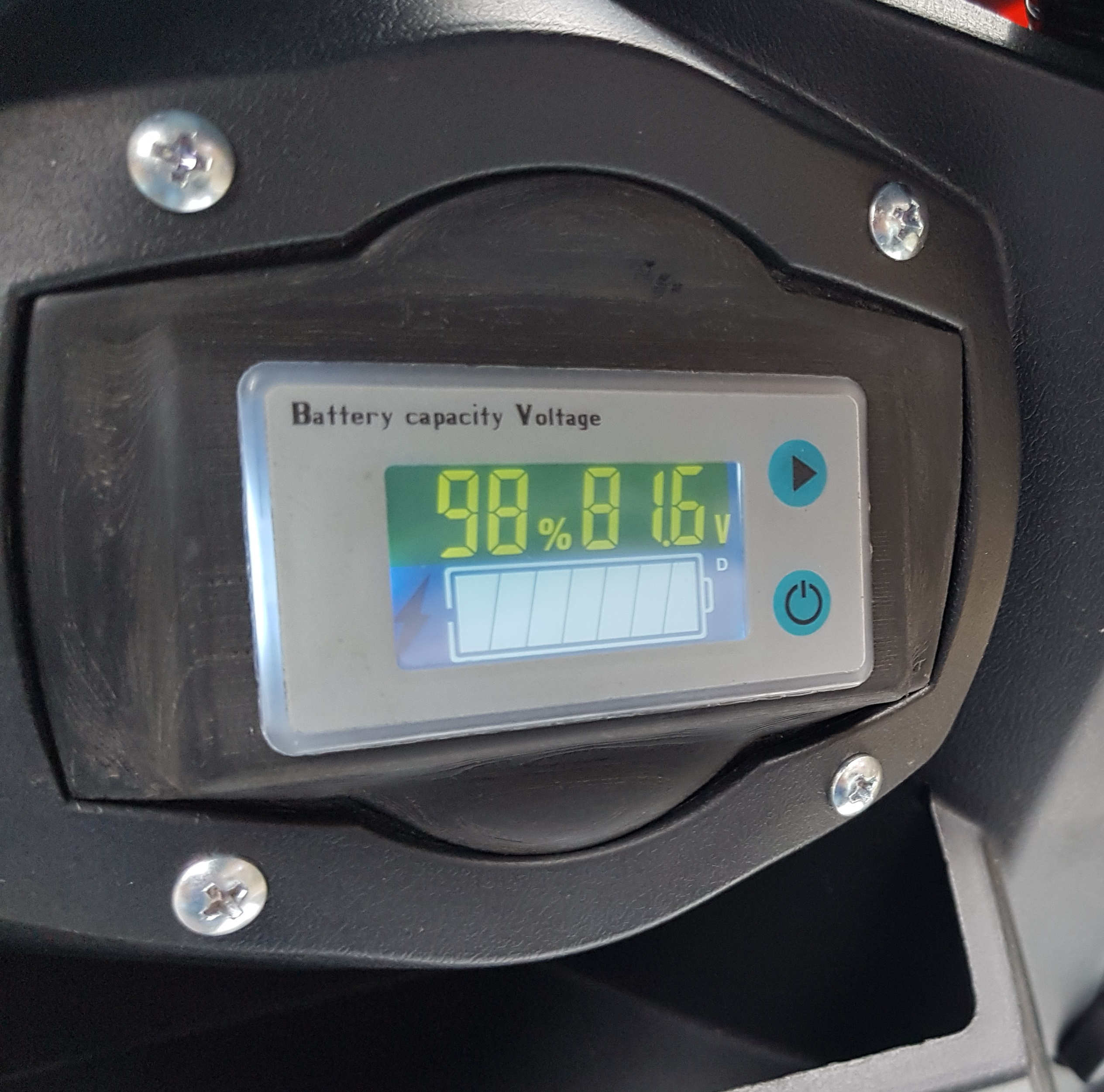

- floyd
- Beiträge: 14
- Registriert: Mo 16. Sep 2019, 14:49
- Roller: Hawk 3000 Li
- PLZ: 28219
Re: Welche Basteleien am Roller habt ihr?
Moin,
ich habe mir jetzt auch die Anzeige eingebaut (siehe dibide)
Mit 3D-Drucker entsprechend ausgedruckt... passt
