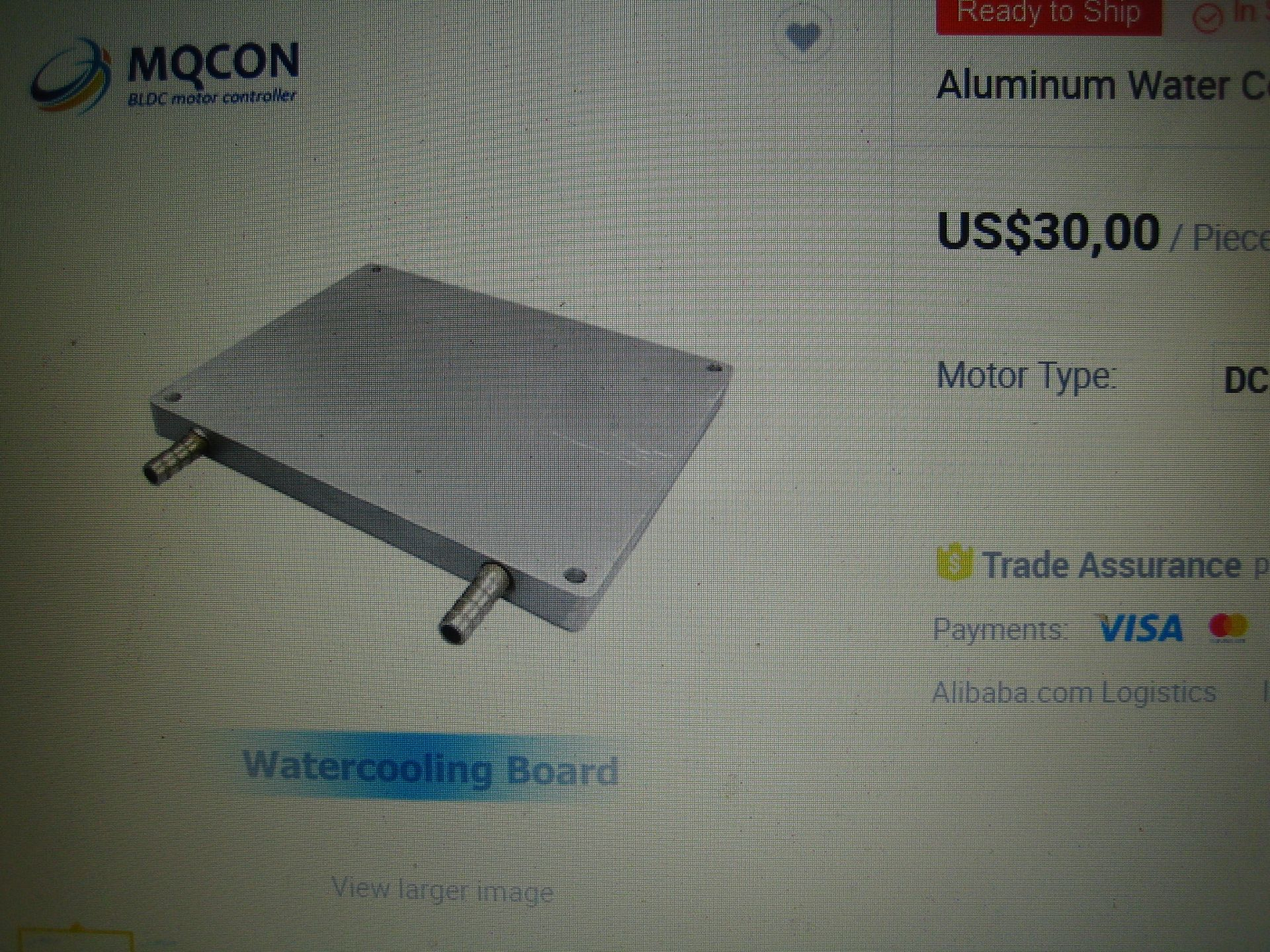

Die Sabvoton/MQCON SSC Modelle (new model) lassen sich auf Wasserkühlung umrüsten. Neben dem Unterbau-Kühlkörper für 30 USD werden noch ein Wärmetauscher, 12V Pumpe und Schläuche benötigt. Sinnvoll wohl nur für Dauerleistung 5kW und mehr auf der Autobahn = L3e Roller.
- Beiträge: 20407
Re: Umbau E-Max 90/110S auf 5kWh LiFePo4
ENDLICH bieten die diese Kühlplatte wirklich an! Ich hatte damals beim vR one Umbau ja darum gebittet und gebettelt, bin aber abgeblitzt bei MQCON
Und musste dann mit Luftkühlung arbeiten, was auch in der Lage war, die ca. 0,8kW Verlustleistung von 7,5kW elektrischer Dauerleistung erfolgreich abzuführen, ohne dass der Controller in kritische Temperaturbereiche abgedriftet wäre. Eleganter wäre aber die Wasserkühlung schon gewesen, wenn auch etwas aufwändiger mit dem ganzen anderen Gedöns.
