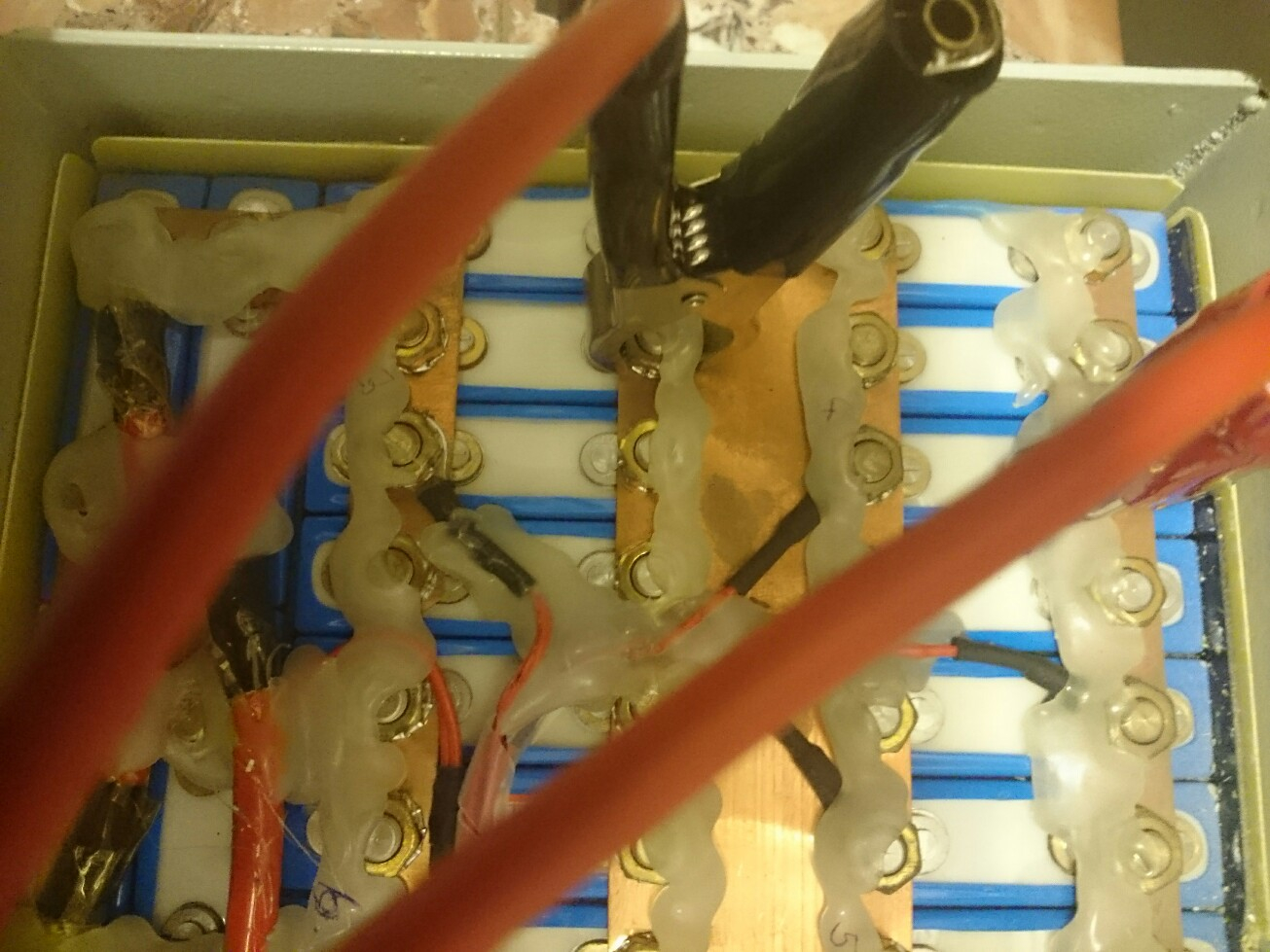

Hab se jetzt fast durch. Achtzig Winnas Zellen in der 20x 4 Konfiguration auf genau
3,50 V mit dem Laborladegerät jungfräulich gleichgeladen.Viel Unterschied war eigentlich nicht. 0, o1 Volt bei 3 Zellen. Aber jetzt starte ich dann mit 20x 3,50Vund hoffe in storage auf gleichbleibende Werte. Volker hat se wohl gut behandelt.

Aber wirklich nur für Winterbetrieb? Nicht dass der Heißkleber zur Polschraubensicherung schmilzt und überall hinläuft, wenn Du Deine rechte Hand nicht zügeln kannst

Ich gehe mal davon aus, die Verzierungen mit Heissklebepistole zollen der chinesischen
INGENIEURSKUNST und haben keine Verbindung mit Volker, Gambert oder mir.
Der darüber liegende Metalldeckel mit 0,5 Mü Abstand sind dazu bestimmt sinnvoll.
Aber auch ich sehe die Verwendung der Heissklebepistole für solch Arbeiten als sehr
sinnvoll, preiswert und effektiv.
