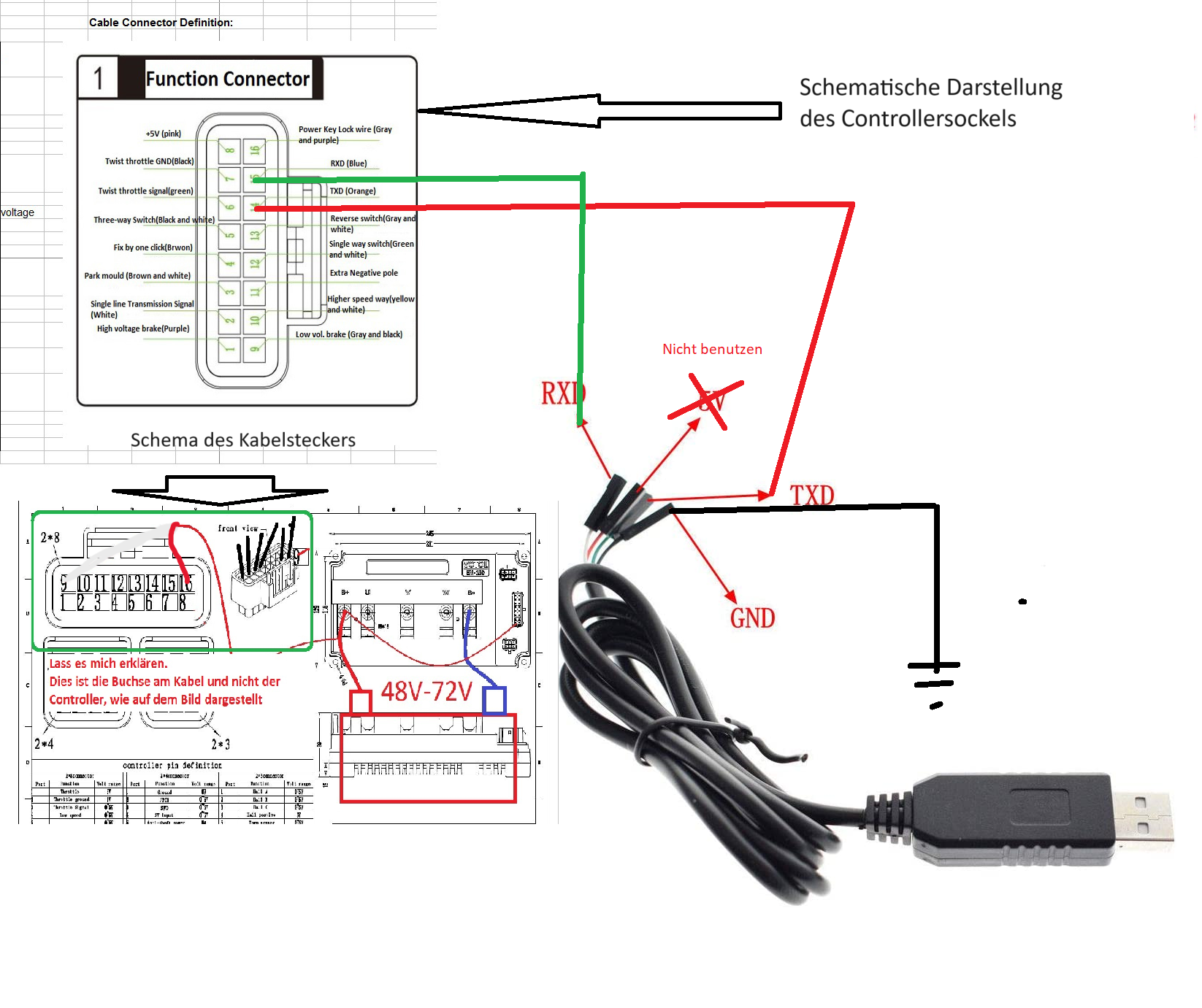

Zuerste: Sie müssen USB Driver -win 7 / win 10 installiert haben.Dubi hat geschrieben: Fr 27. Sep 2019, 22:05 Hallo. Habe einen Em150 Kontroller. Ich kann ihn aber leider nicht programmieren da ich nicht ins Programm reinkomme. Windows erkennt zwar den Anschluss. Aber ich ihn nicht verbinden. Was mache ich falsch ?
zweitens: Bitte nicht vergesse Sie den Schlüssel in der Position ON zu machen.
Es muss eine Spannung am System oder 48V-72V am Pin 16 (e-Lock) im Controller drein werden.
Zuletzt geändert von borko444 am Fr 8. Mär 2024, 21:05, insgesamt 4-mal geändert.
