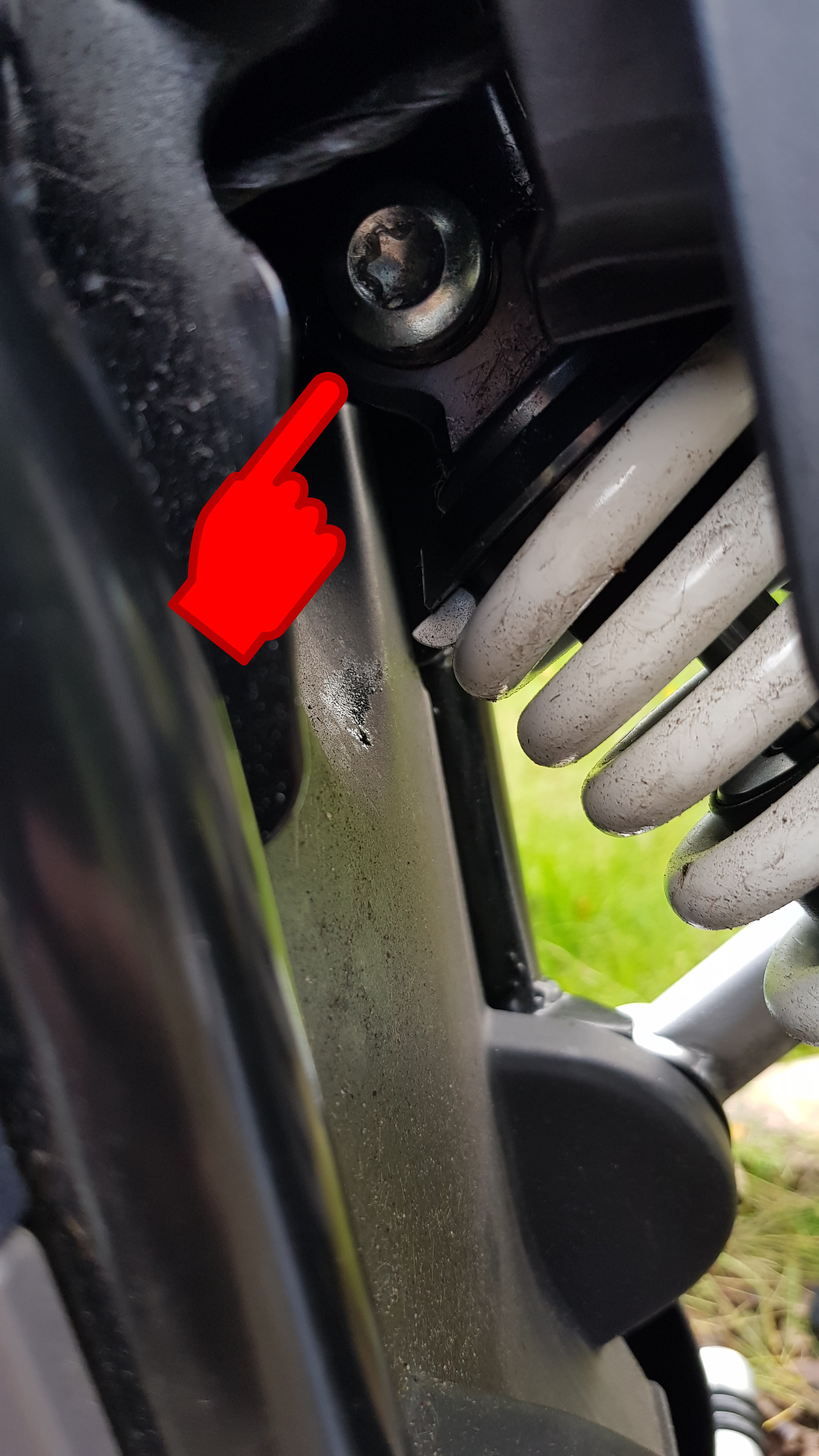

Hallo weiß vielleicht einer wie ich diese Schraube abbekommen? Von der anderen seite ist sie mit 2 Punkten angeschweißt . Und die Schraube selbst lässt sich einfach nicht lösen.

Mit viel Kraft ... ! Wie Du schon schreibst, kann man sie nur auf der linken Seite lösen. Nur Mut .. :-)

Danke für die Antwort. Ich habe extra tork auf Knarre geholt, das hat alles nichts gebracht. Werde Montag in die Werkstatt fahren. Bin echt sauer, wie kann man eine Schraube so fest ziehen. Das ist einfach nicht normal.
