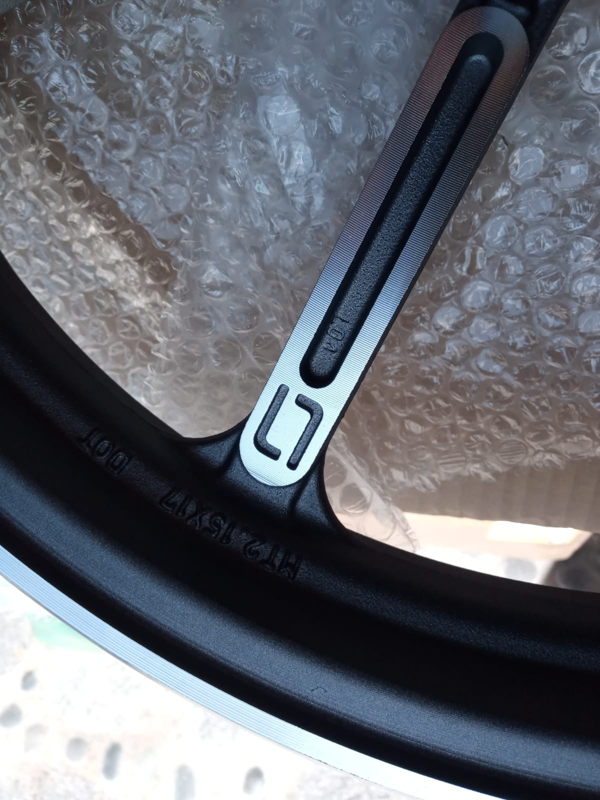

neue Felgen:
die sollten ausreichend steif sein

Klasse, Glückwunsch erst mal, die sollten doch serpentinentauglich sein...?!
Aber wenn ich richtig verstehe, war das jetzt eine eigene Investition und keine Gewährleistung bzw. Kulanzleistung seitens Leeb/Vmoto? Nicht mal ein Sonderpreis vielleicht?!
(Oder aber Du bist zur Verschwiegenheit verpflichtet, damit wir jetzt nicht alle upgraden möchten? Dann setz einfach irgendein Smiley...) ;)

Kostenpunkt für die Felge?
Oder haste die auf Kulanz bekommen?
