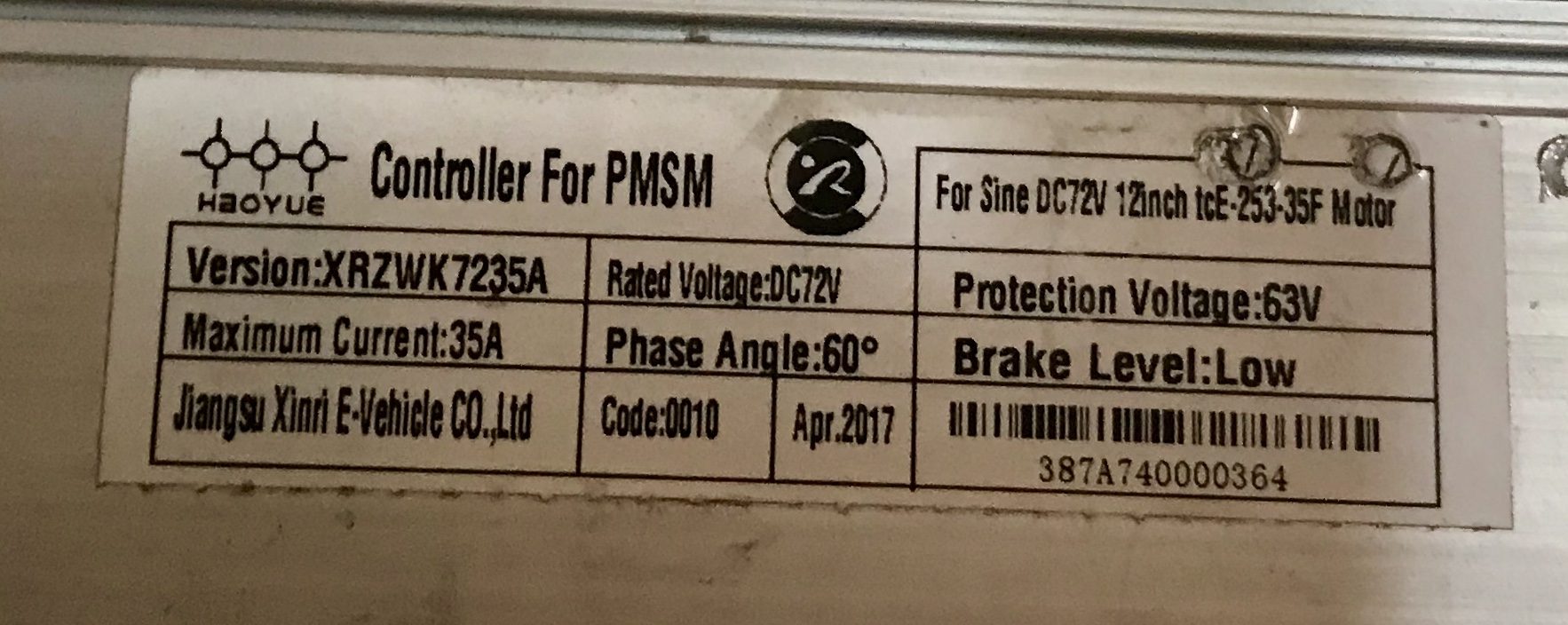

...es ist kompliziert. Der Motor scheint eine Rarität zu sein. Jedenfalls ist es schwierig für 60grad hallsensoren einen Controller zu bekommen.
Ich habe deshalb bei furtura abgerufen und sie helfen unkompliziert. Ich bekomme einen zugeschickt. Freu ich mich vielleicht :D :D

rooler hat geschrieben: Di 15. Okt 2019, 11:24 ...es ist kompliziert. Der Motor scheint eine Rarität zu sein. Jedenfalls ist es schwierig für 60grad hallsensoren einen Controller zu bekommen.
Es geht nicht um 60 Grad Hall-Sensor-Winkel sondern um den Phasen-Winkel von 60 Grad, das ist was ganz Anderes....
