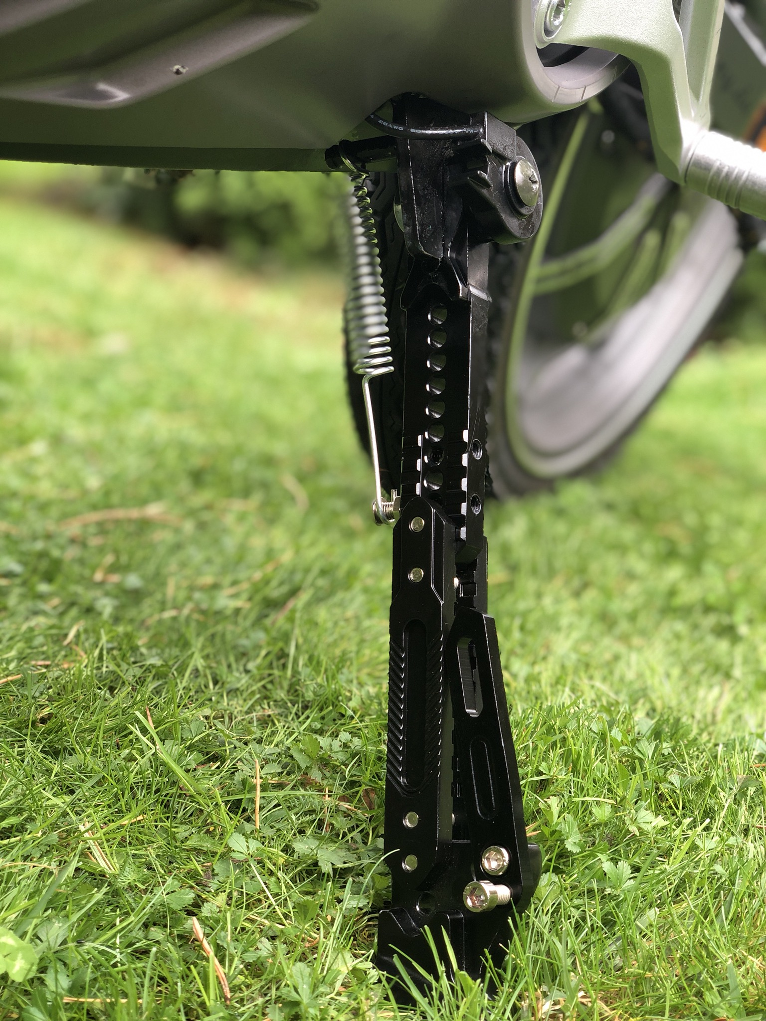

Wurde alles ebenfalls schon geschrieben... Dämpfer ist 25mm länger als der Originale... Seitenständer muss in Folge also getauscht werden. Verkauf inkl. Versand nach letzter Aussage für 140€

Korrekt ! Preis original war 125 plus 35 Zoll/Gebühr. Würde ihn für 140€ inkl. Versand verschicken.
Mit dem Originalständer geht es auch - sie steht dann aber schon schräg.
Hier sieht man den original Schalter, jetzt auf die Außenseite geschraubt. Man darf ihn aber nicht voll anschrauben, da er sich dann mitdreht.

Würde der Ständer passen? Du hattest ja geschrieben 2 cm länger.
