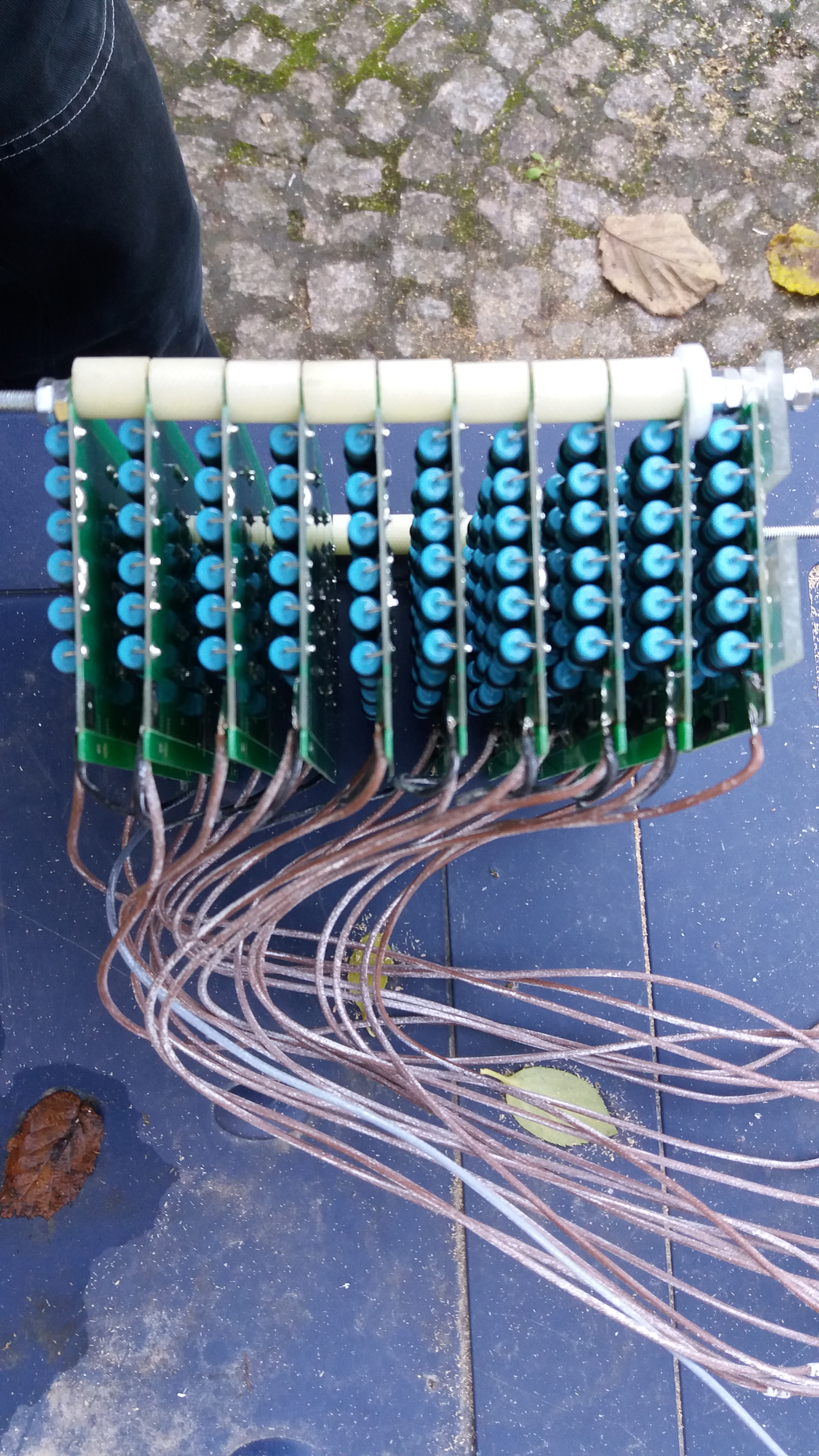

Im Sommer ist Zellüberwachung-daisy-chain ausgefallen. Habe nun 20 Stück 1,4A Balanced eingebaut. Nicht schön aber effektiv.

"Nicht schön aber effektiv"
Täusch dich da man nicht. Gehst du da mit einem 10A LG ran, könnte es sein, dass eine Zelle 5V und mehr bekommt - safe bis du nur mit einem 1A Labornetzgerät. So etwas halte ich für besser geeignet:https://de.aliexpress.com/item/32988078 ... 2b6ctnfqx1

Ja, ein richtiges Balancersystem mit Abschaltung des Ladegerätes wäre besser gewesen. War mir aber für den Roller und die scheidenden Zellen zu teuer.
Mit dem 10A Lader geht es erstaunlicherweise recht gut. Keine Zelle kam über 3,70V und man hat schön das einsetzen des Balancers gesehen, dabei fiel die Spannung recht schnell auf 3,62V, um dann wieder an zu steigen.
Die Zelle 5 und die Zelle 10 wurden jeweils noch mit knapp 250mAh nachgefüttert.
Da war der 10A Lader schon unter 90W und hat abgeschalten.
Da waren die beiden Zellen noch bei 3,52V und hatten noch etwas Nachholbedarf.
Die Zeit in der Balanciert wurde lag unter 10min dabei viel der Ladestrom von 7A nach 1,3A.
Der billige China-Lader mit knapp über 2A ,welcher auch letzte Woche noch zuverlässig bei 69,5V abgestellt hat , stellt seit dem verbau der Balancer nicht mehr ab. :(
Heute hat er in der Firma rund 3 Stunden zu lang mit rund 100W weiter geladen und die Balancer haben es klaglos verheizt. :o
Somit hatte ich einen schön warmen Sitz bei der Heimfahrt. ;)
Dann nach Hause gefahren und wieder mit dem Billigheimer geladen.
Exakt das gleiche Ergebnis, er stellt nicht mehr ab.
Bei 73,1V und allen Balancern aktiv (ca 100W Heizleistung) habe ich das billig Ladegerät dann vom Roller getrennt.
Das scheint die Interaktion mit den Balancern nicht zu vertragen oder ist über "Nacht" defekt gegangen.

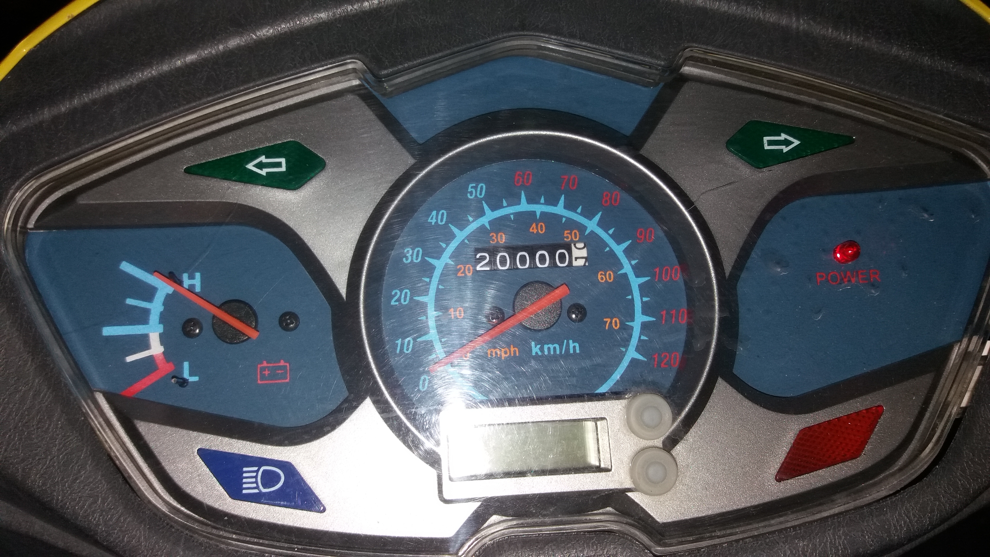

Stand 20000km nach knapp 7 Jahr erreicht.
Schaffe nicht ganz die anvisierten 3000km pro Jahr.
Zelldrift so gut wie nicht mehr vorhanden.
Seit ich wieder mit dem "großen" 10A Ladegerät lade knickt der Akku früh morgens auch nicht mehr so ein.
