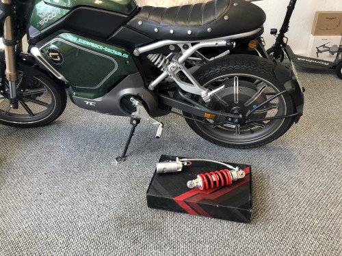

Ich hab mir jetzt mal den hier bestellt: https://de.aliexpress.com/item/4000195890473.html
Mit 235 mm dürfte der den Originalen perfekt ersetzen.

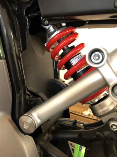

Ich kann nur eindringlich empfehlen, einen längeren Dämpfer zu nehmen! Ich bin mit 77 Kilo sicherlich nicht schwer und dennoch saß ich immer auf der SOKO wie der Affe auf dem Schleifstein. Mein 255mm Dämpfer bringt nicht nur eine komfortablere Sitzposition, sondern vor allem 25 mm mehr FederWeg! Und optisch verändert sich da auch nicht viel. Außer, dass die TC deutlich erwachsener aussieht.

Der Kolben hat halt einfach mehr Weg zum Arbeiten zur Verfügung. Dadurch kann man den SAG auch großzügiger einstellen. Und dann noch die Variation ,die Zugstufe verändern zu können ,ist eine der erheblichen Faktoren.nickel hat geschrieben: Mi 23. Okt 2019, 16:18 Jetzt isser bestelltich werd's ja sehen. Wenn ich das Gefühl habe, dass mir die 2cm mehr Federweg fehlen, kann ich ja immer noch mal wechseln. Ich bin aber nochmal leichter als du und hatte mit der Sitz-Höhe der Soco bisher keine Probleme.
Ich hatte gestern mal auf Stellung „amerikanischer Straßencruiser“ gestellt
instagram.com/supersocobikes

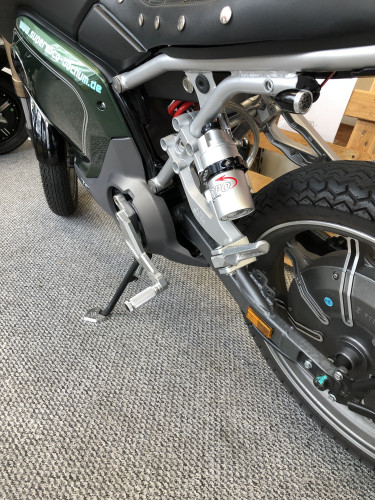

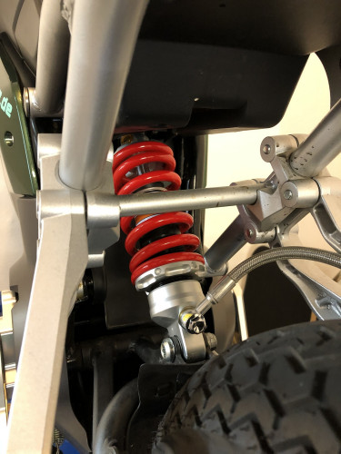

So habe auch fertig
steht nicht höher, es wird kein neuer Ständer benötigt. Möchte man die Fußrasten weiter nutzen, muss man sich etwas einfallen lassen um den Ausgleichsbehälter zu montieren.
Gruß Frank
Gruß Frank

Warum man bei dem den Ausgleichbehälter nochmal separiert, verstehe ich eh nicht. Hat das gleiche Volumen und eine Schraubverbindung mehr, die mal undicht werden kann ....
Oder übersehe ich da was ..?

Wie du selbst bei deinem Dämpfer gemerkt hast, ist der Platz da unten begrenzt. Deiner hat ja auch nur gepasst, indem du das Plastik verformt hast. Ist schon unschön, weshalb ich mich auch für einen mit separatem Ausgleichsbehälter entschieden habe. Kenne auch bisher keinen Fall wo die Leitungen undicht geworden wären. Das ist alles schon ziemlich solide.

Nein, er passt ja. Bei tiefem Einfedern kam er halt für 2mm seitlich an das Kunstoff, was lediglich ein kleiner optischer Makel war. Das nach hinten dehnen um 5mm ist ja nicht sichtbar.nickel hat geschrieben: Do 24. Okt 2019, 11:26 Deiner hat ja auch nur gepasst, indem du das Plastik verformt hast. Ist schon unschön, ....
Wie federt Deiner denn ?
