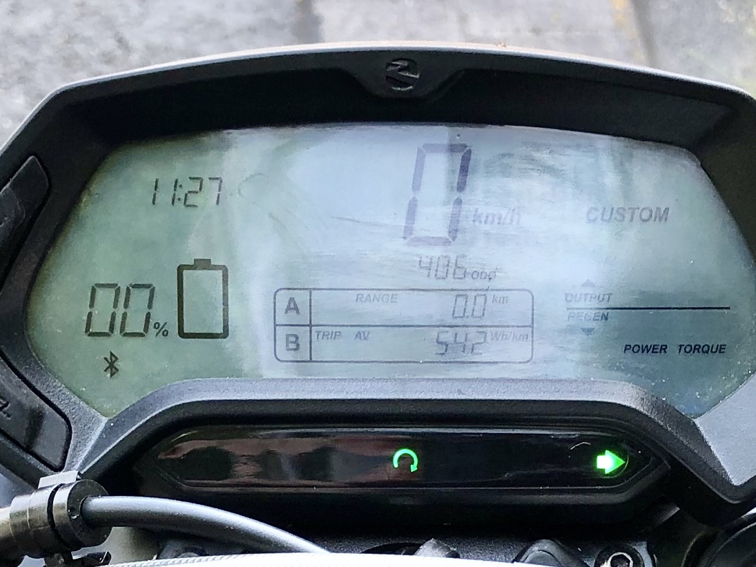

Als meine neu war, hatte ich 1, 2x meine Touren auf Basis der RRW-Anzeige geplant. Rausgekommen waren 5,2km vor der heimischen Steckdose dieses Bild:
Habe die Strecke noch geschafft. Kann nicht sagen, ob die Leistung reduziert wurde (sicherlich)... dafür habe ich selbst schon gesorgt.
Da ist mir 1x passiert, weil ich wie gesagt mich auf die Anzeige verlassend einfach eine zu große Runde geplant habe. Und dann ein 2. mal, weil ich davon überzeugt war, bei der ersten Runde am Anfang zu oft zu viel Strom gegeben habe. Hat sich herausgestellt, dass es nicht der Fall war. Die Anzeige ist einfach nicht linear. 8-)

Im Voraus planen habe ich noch nie gemacht mit der Reichweitenanzeige meiner Zero und werde ich auch nie machen :lol:
Es ist reine Psychologie, ob nach der Hinfahrt noch 60 oder nur noch 50% angezeigt werden. Heim bin auch ich bisher immer gekommen.
Aber es ist interessant, dass selbst bei einer 0km Restanzeige immer noch 5,2km gehen bei Deiner Zero - nicht mal bis 0km habe ich mich bislang getraut...

...aus diesem Grund habe ich es gepostet. Wird bei Dir ähnlich sein.
Bei mir wurde beim Sprung von 1% auf 0% noch 5 oder 6km RRW angezeigt. Nach wenigen 100m dann von 5km RRW auf 0km. Aber die 5 wurden trotzdem geschafft. Bin aber schon ab 5% auch nur noch 40km/h Max gefahren, mit sanftester Beschleunigung. :lol:
