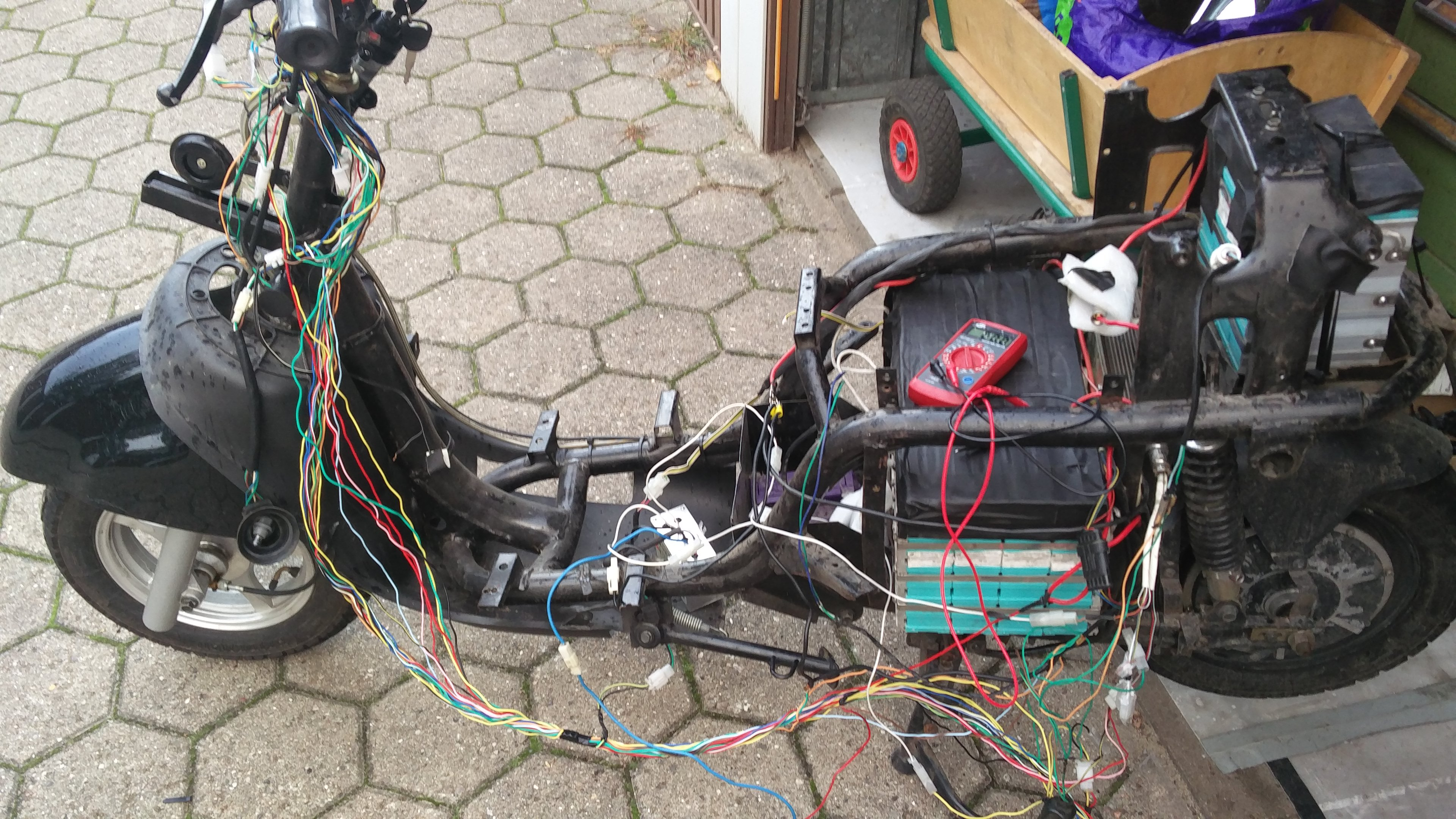

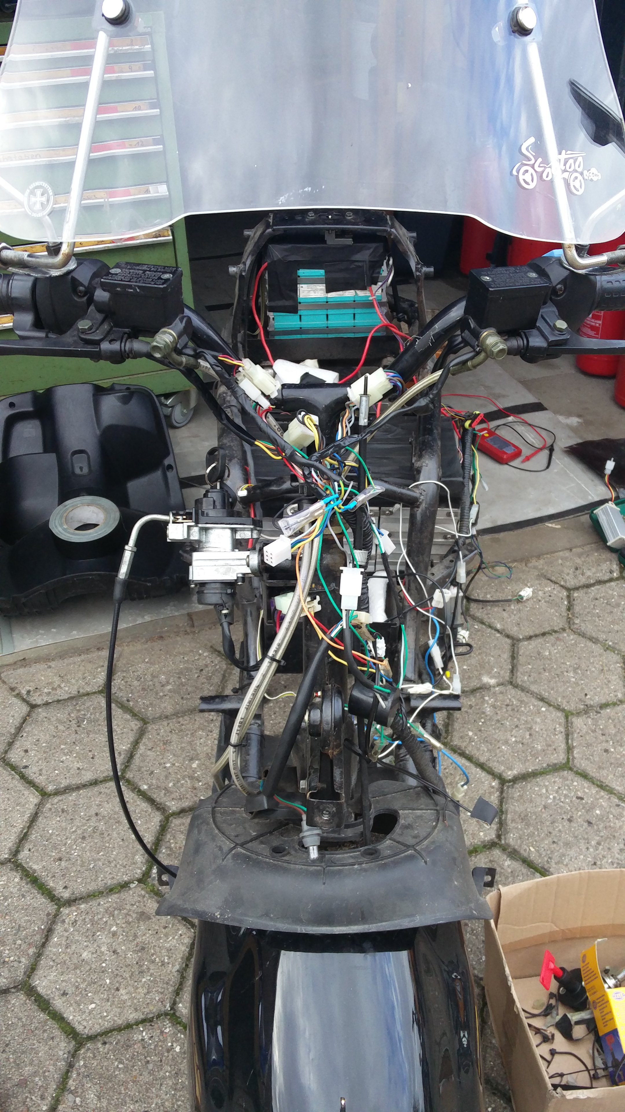

Hier Mal ein paar Bilder vom fast nackigen Roller.

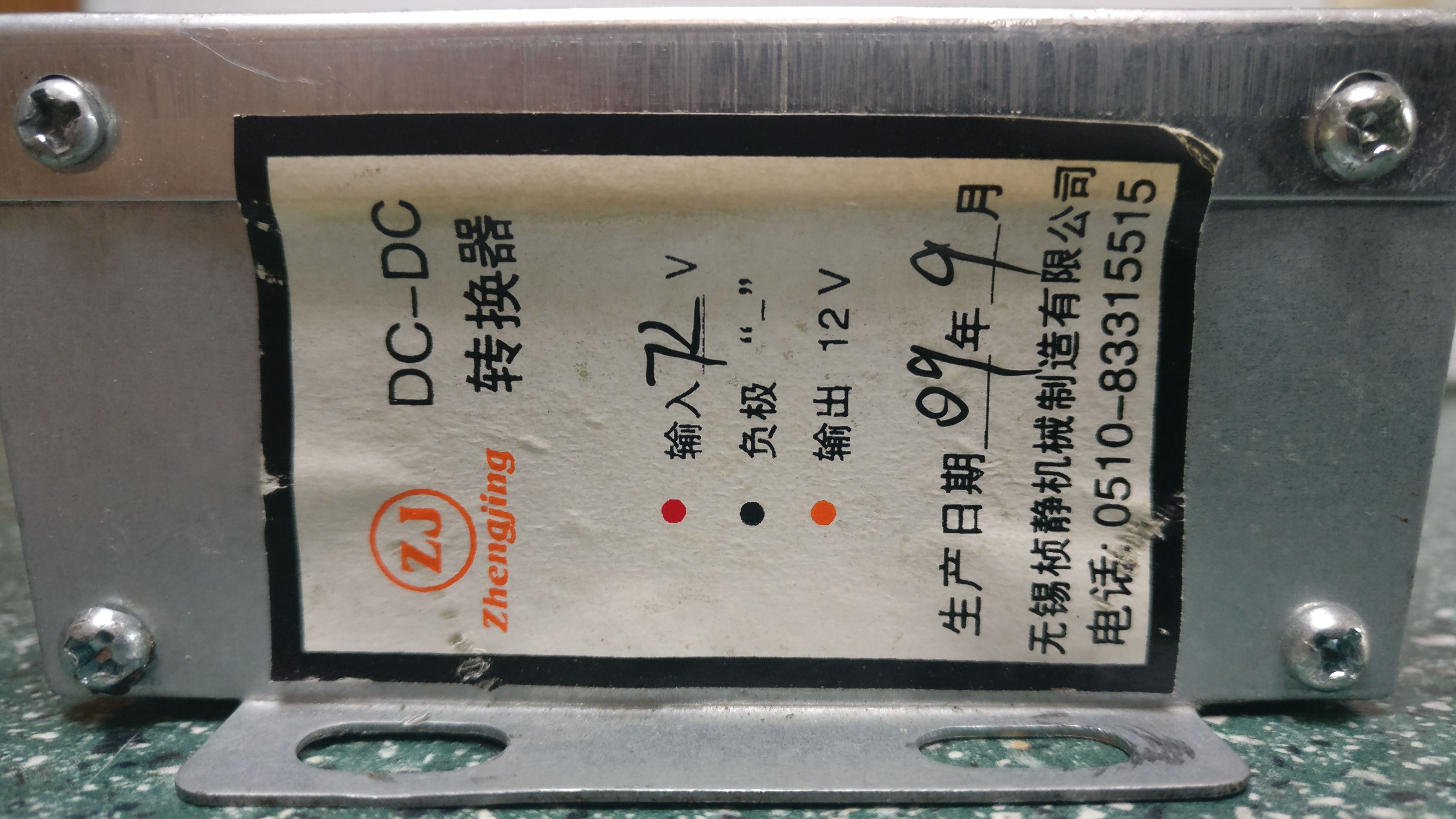

Ich gucke heute Abend in meinen Fury Schlachtroller, siehe dein Gesuch-Thema. Meiner Erinnerung nach liegt der DC-DC-Wandler noch dort drin

So, der Wandler ist laut DHL am Ziel

Ja, das isser
Er geht jetzt in die vierten Foristenhände: RedWhale - Joehannes - MEroller - Fasemann. Und findet nach RedWhales e-Sprit Fury endlich wieder nützliche Verwendung
