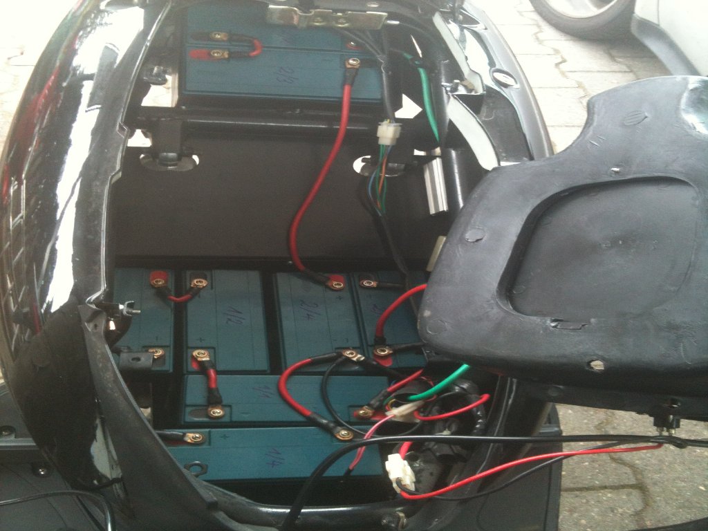

Verteilung der Akkus im 3000W Cemoto1/1 bis 2/4 je 20AH

Neue Erkenntnisse Akku 20AH:
Ladestand letzte Woche 52Volt
Ladestand Heute 51,8Volt nach 1Woche Standzeit.
Einzelspannung:
1/1=12,87
1/2=13,10
1/3=12,93
1/4=12,95
2/1=12,96
2/2=12,91
2/3=12,93
2/4=12,95Volt
1/1 und 1/2 fallen etwas aus der Reihe, hier stehen sich Min und Max gegenüber.
Sind die Werte noch ok?
Für eine Prüfung mit Last ( Anfahren) habe ich bei Con... nichts gefunden.
Könnte man nicht ein Schätzeisen für die Steckdose verwenden? Verbrauchsmessgerät.
Das würde sogar V-max. und A-max festhalten. :idea:
Wenn ja, vielleicht kann jemand von Euch mir bitte dann eine Anschlussmöglichkeit erklären.
Natürlich für den Eigengebrauch und nicht für Serie, gelle. :mrgreen:

Vor dem vorderen Akku 1/4 etwas tiefer ist noch ein leerer Akku-Blech-Kasten für einen weiteren 20Ah Block.
Evtl. 60AH-Version? Könnte das der Motor und Controller ab? ? ?
