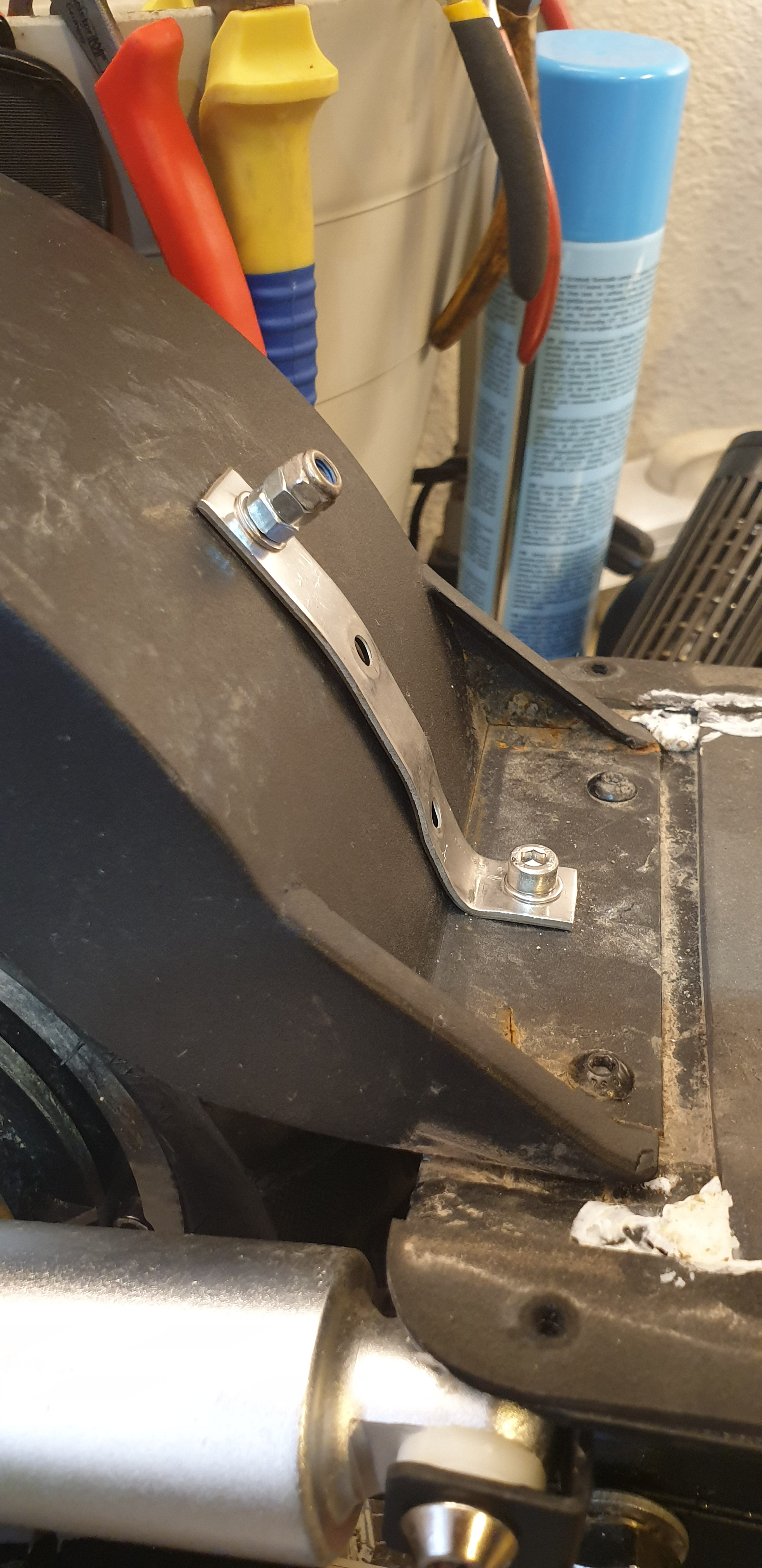

ich erwarte zwar das "verstärkte" hintere Schutzblech, aber vertraue auch diesem nicht und bis zur Lieferung und Montage fällt meines gewiß ab. Daher Edelstahl-Lochblech besorgt, M6 Inbus-Schrauben nebst Unterlegscheiben und Stopmuttern, alles Edelstahl, das Lochblech zu einem Z gebogen, rasch gebort und montiert.
Fühlt sich klasse an, eine Seite scheint zu reichen.
Die Edelstahl-Bohrungen von 5 auf 6 aufzuweiten war weitaus schwieriger als das 6er Loch in die Hinterachsschwinge zu bohren, so weich ist das Metall.

Torsten, das wird so nicht funktionieren, so wird jede Federbewegung des Hinterbaus direkt auf das Schutzblech übertragen. Das Blech muss am Rahmen befestigt werden, nicht am Hinterbau.

Danke, robbsen, stimmt, hatte ich noch nicht bemerkt. Dann denke ich darüber nach, an der Verbindung Rahmen-Schutzblech ein Scharnier einzubauen. Vorteil: immer gleicher Abstand Rad-Schutzblech.
Aber erstmal verbesserte Version, noch ohne Berücksichtigung von robbsens Hinweis:

Torsten, verbesserte Version ist gut gesagt. Weil so reißt es ja noch schneller. Das neue Schutzblech von IO benötigt doch keine Unterstützung mehr, da hält doch ohne alles? Warum dieser Umstand?

Das mit dem Scharnier wird auch nicht funktionieren, da dessen Drehachse nicht mit der des Hinterbaus übereinstimmt.

@kofra:
Stimmt schon. Ist bereits demontiert.
a) habe ich das neue Blech noch nicht hier und noch nicht beurteilen können
b) habe ich eine Lösung gebraucht, denn das alte Blech hängt nur noch an der halben Länge des Knicks; beide Winkel sind bereits abgerissen und jederzeit kann ich mich und den nachfolgenden Verkehr gefährden, wenn das Zeug abreißt.
Habe provisorisch einen Winkel angeschraubt an der Stelle, wo der flache Teil in die Rundung übergeht.
Die vielen Muttern als Verletzungsschutz. Habe Linsenkopfschraube der Schutzblechbefestigung benutzt, damit der Reifen nicht daran aufreißt.
