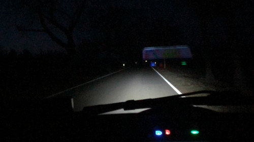

In meinem Fall strahlt der Scheinwerfer bis maximal 5m vor das Vorderrad. Auf dem Land ist das überhaupt nichts und das sogenannte "Fernlicht" schafft dann gerade mal ca. 20 m weit zu strahlen.
Vielleicht hat ein Bastler irgendeine Idee für die wir hier alle dankbar wären?
Hier mein Lichtkegel vom Fernlicht im Bild: Wenn keine Fahrstreifenbegrenzung reflektieren würde, wäre im Hintergrund überhaupt nichts zu sehen.

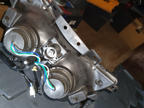

beim Tol und auch bei dem UMI/ Anaig lassen sich die Scheinwerfer in der Höhe verstellen. Die Einstellschraube befindet sich zwischen den beiden Lampenfassungen im oberen Bereich.

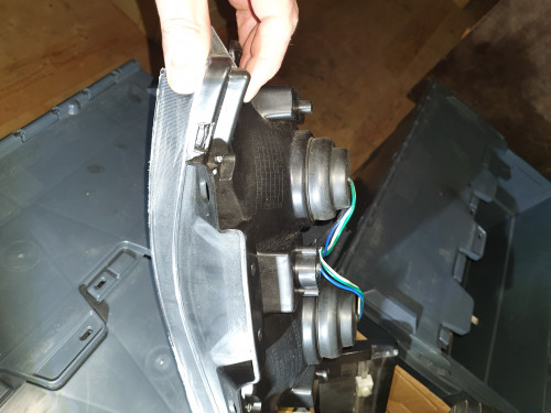

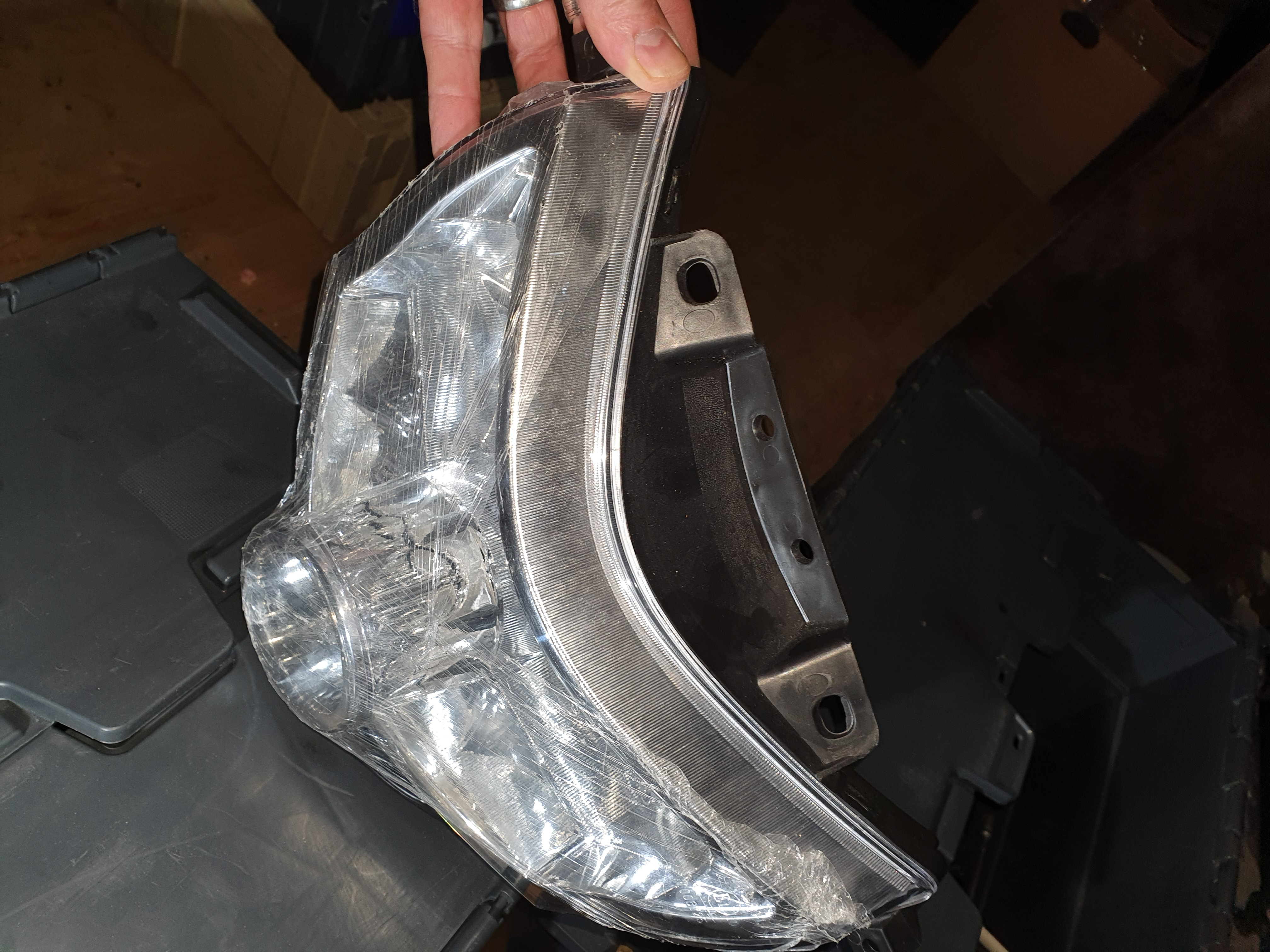

Ich hatte bei meinem neuen, am Samstag gelieferten Geco ole Dreiradkabinenroller dasselbe Problem. Hab die Scheinwerfer im eingebauten Zustand eingestellt. Glücklicherweise verfüge ich über schmale Hände, so konnte ich nach Ausbau der Hupe und der Regenrinne die Schraube in Millimeterschritten bewegen. Eine Nuss ist mir aus den Fingerspitzen gerutscht und liegt nun für immer in den Untiefen der Rollerverkleidung.e-motiondrive.de hat geschrieben: Fr 21. Feb 2020, 19:07 Hallo,
beim Tol und auch bei dem UMI/ Anaig lassen sich die Scheinwerfer in der Höhe verstellen. Die Einstellschraube befindet sich zwischen den beiden Lampenfassungen im oberen Bereich.20200221_185039.jpg20200221_185051.jpg20200221_185055.jpg
