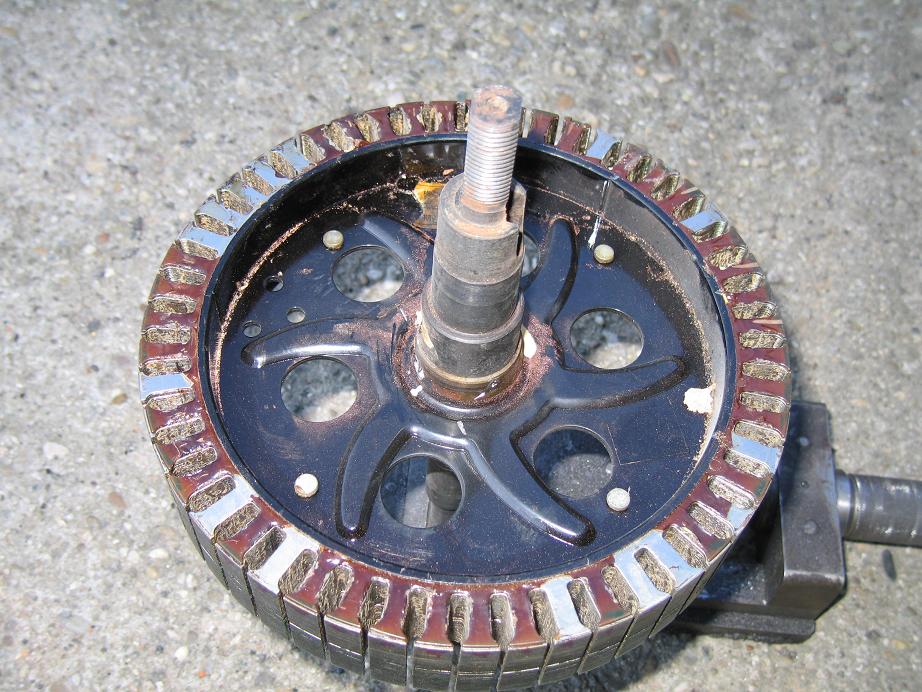

muemike
Re: Radnabenmotor zerlegen ?!?
Beitrag von muemike »
Der Motor ohne Wicklung.
Ich habe starke Zweifel diese Welle mit intakter Wicklung (und Hallsensoren) vom Stator zu Trennen. Der auf dem Bild hat ja nur noch das Blechpaket und wiederstand meinen "zaghaften" Versuchen sich zu Lösen. Man kann bei intakter Wicklung ja nicht einfach den 3 Bein Abzieher am Isolierdraht abstützen und dann loslegen.
Warum eigentlich zerlegen?
Für die Drehbank?
Zum Aufschweissen?
Das würde auch in diesem Zustand mit Wicklung klappen.
