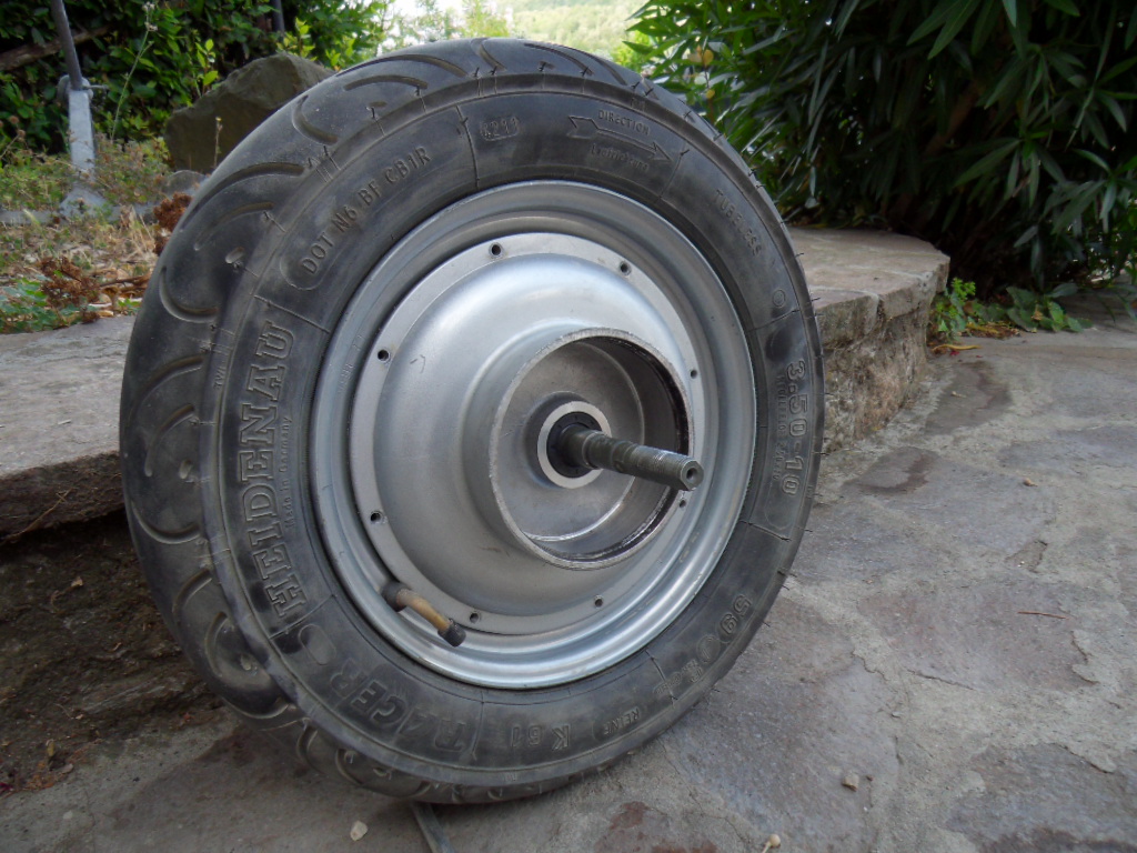

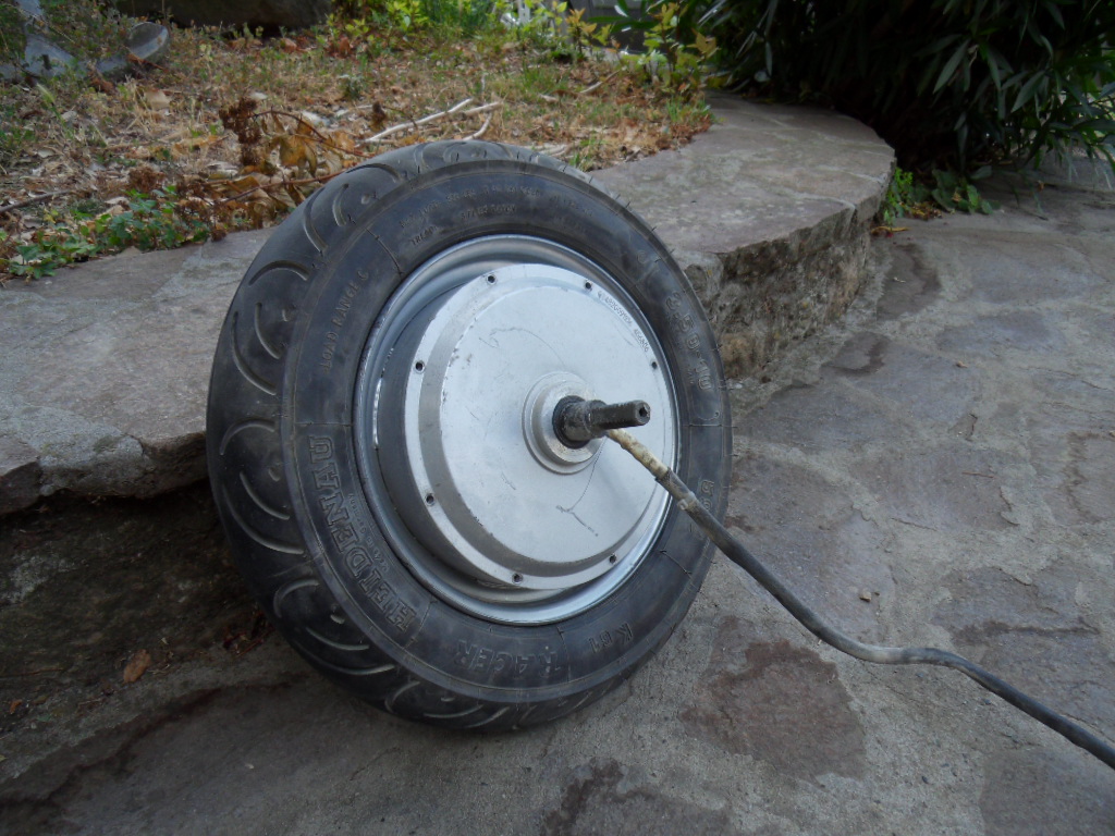

Guten Morgen allerseits!
Erstmal die Bilder des Rades...
Dann habe ich mein an der Scheibenbremse schleifendes Vorderrad gedreht - dreht einmal rum, wie ich die Bremse einstelle??? weiss ich auch noch nicht...
Das Hinterrad mit Motor kann ich leider nicht testen, da Hinterradschwinge ausgebaut - muss den Gegenhalter fuer die Trommelbremse richten... nach Gefuehl dreht es ca. eine halbe Umdrehung...
So, jetzt nochmal fuer Laien... der Stator sitzt fest auf der Achse, damit ist es ein Aussenlaeufer, mann muss also die Achse auf der Kabelaustrittsseite einspannen und kann dann das Rad von der Achse abziehen, richtig? Auf der Kabelaustrittsseite sehe ich nur einen Schleifring/Dichtring von aussen, das Lager sitzt dann innen?
Auf der Bremsenseite sieht man das ganze Lager...
So, und jetzt schaun wir mal...
LG
Krischan
LG
Krischan
Klappstuhl
Re: Radnabenmotor zerlegen ?!?
es sieht aus als brauchst Du den Stator nicht rausnehmen. Drehe alle Schrauben ringsrum raus, makiere wie der Deckel sitzt, eine Hülse oder Rohr mit großer Unterlegscheibe auf die Seite des verbleibenden Deckels stecken und mit der Radmutter fixieren (so das der Stator nicht rausrutscht) dann den Deckel auf der Seite mit dem blanken Achsstumpf ohne Verkanten abziehen (mit 2 Hebeln oder besser Abzieher). Das Lager sollte dann im Deckel sitzen. Lager wechseln Deckel wieder drauf und auf der anderen Seite genauso.

Tja, also auf der Bremsenseite komme ich eventuell unter den Deckel mit einem Abziehwerkzeug, auf der anderen Seite ist alles glatt und zusaetzlich verklebt...
Und wenn ich doch die Achse einspanne und vorsichtig am Rad ziehe, so ca 1cm? Auf der Bremsenseite mit geloesten Schrauben muesste dann doch der Deckel kommen? Dann schiebe ich das Rad mit Stator wieder rein, nachdem ich den Deckel fixiert habe... danach muesste ich den auch so abziehen koennen,oder?
Krischan
Krischan
Klappstuhl
wenn man die Kante genau treffen kann vorsichtig ein stabiles Messer zwischen klöpfeln oder den Stator raus und dann das Lager wechsel. Mit vorsichtig am Rad ziehen wird sich nicht so viel tun, die Magnete leisten enormen Widerstand
