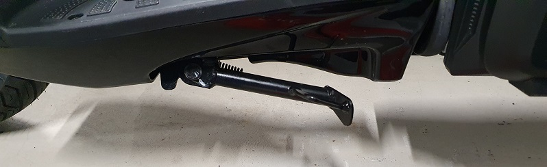

Hallo Zusammen
Steht bei euch der Seitenständer auch so ab?
Bin schon einigemale aufgesetzt :lol:
Grüsse

Das sieht nicht so aus, als wär das so gedacht, darüber ist ja ganz klar die Ausbuchtung zu erkennen, in der der Ständer einklappen sollte.

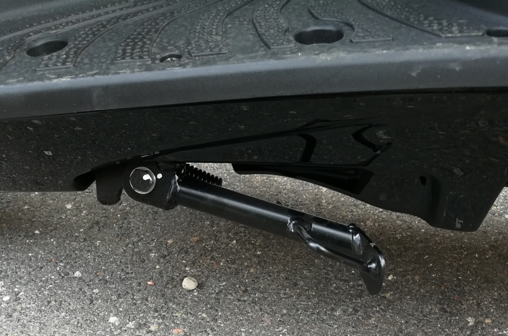

Steht bei meinem Roller auch etwas ab, siehe letztes Bild von viewtopic.php?p=161562#p161562
Hat aber bislang noch nicht gestört.

Hast recht The Rob, sollte so aussehen
Auch fehlen die Ringe um den Stossdämpfer einzustellen bei mir
Frage mal meinen Händler.
Ansonsten geiles Teil.

Ich hab mir das heute mal bei meinem Händler angesehen.
Der Seitenständer liegt tatsächlich nicht so eng an, wie es möglich wäre. Wir haben
dann mal den Roller zur Seite geneigt um zu sehen, ob man damit wirklich
aufsetzen könnte. Unserer Meinung nach jedoch zumindest bei diesem Exemplar nicht!
Vorher würde eher der Hauptständer am Boden schleifen.
Die Schräglage müsste außerdem sehr extrem sein, ich bezweifle, dass wir das jemals erreichen.
Das erklärt aber selbstverständlich immer noch nicht, warum man die vorhandene Mulde nicht genutzt hat.
