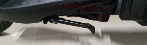

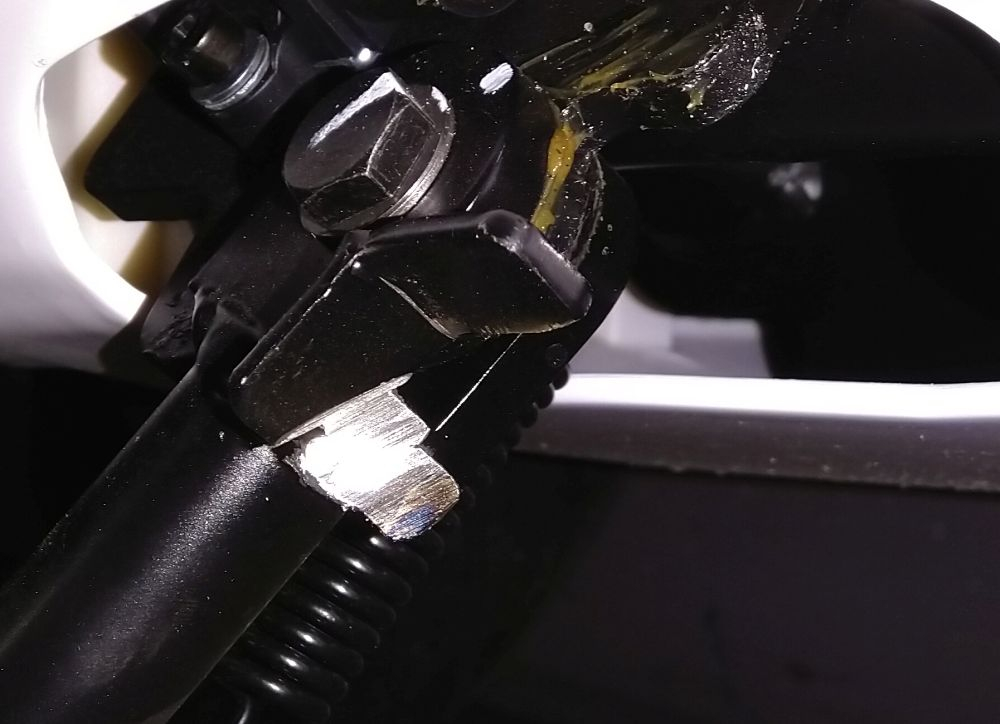

Hallo Zusammen
Steht bei euch der Seitenständer auch so ab?
Bin schon einigemale aufgesetzt :lol:
Grüsse
The Rob
Beiträge: 661
Roller: Niu NQi GTS Sport '20
PLZ: 3
Re: Silence S01 Seitenständer
Beitrag von The Rob »
Das sieht nicht so aus, als wär das so gedacht, darüber ist ja ganz klar die Ausbuchtung zu erkennen, in der der Ständer einklappen sollte.

Hast recht The Rob, sollte so aussehen

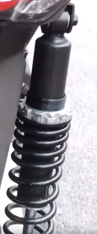

Auch fehlen die Ringe um den Stossdämpfer einzustellen bei mir
Frage mal meinen Händler.
Ansonsten geiles Teil.

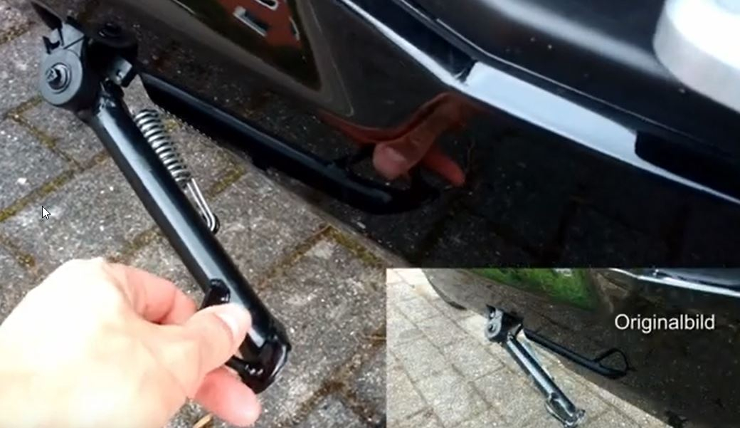

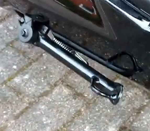

Mir kam der Seitenständer sehr bekannt vor als NIU Fahrer. :lol:
Da ist wohl etwas aus China verbaut worden und bedarf eines kleinen Tunings. ;)
Kommt euch das bekannt vor?

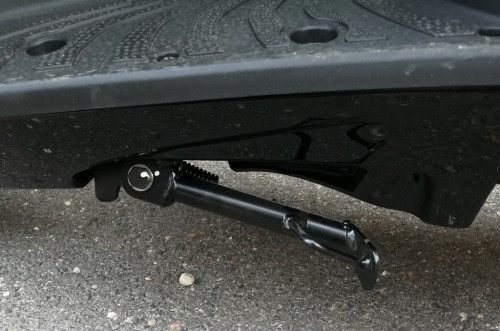

Original abstehender Seitenständer:

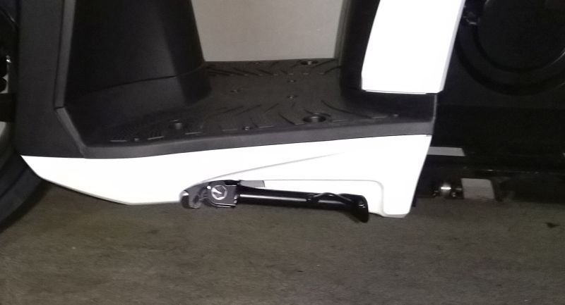

Hier die Kante etwas abgedrehmelt:

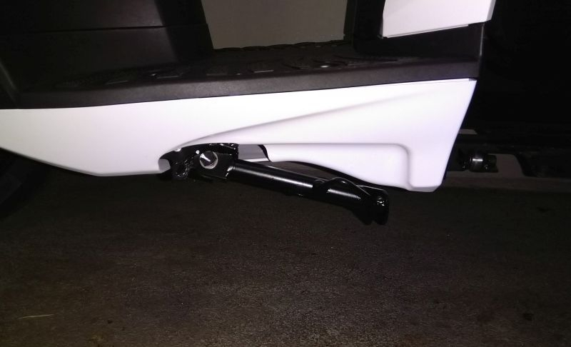

Nach dem Tuning:

Ich hab mir das heute mal bei meinem Händler angesehen.
Der Seitenständer liegt tatsächlich nicht so eng an, wie es möglich wäre. Wir haben
dann mal den Roller zur Seite geneigt um zu sehen, ob man damit wirklich
aufsetzen könnte. Unserer Meinung nach jedoch zumindest bei diesem Exemplar nicht!
Vorher würde eher der Hauptständer am Boden schleifen.
Die Schräglage müsste außerdem sehr extrem sein, ich bezweifle, dass wir das jemals erreichen.
Das erklärt aber selbstverständlich immer noch nicht, warum man die vorhandene Mulde nicht genutzt hat.

War nun bei meinem Händler, die meisten Roller hatten den abstehenden Ständer aber manche auch nicht.
Bei den vorführ Roller sah man auch den abrieb am Ständer :lol: Das Problem tritt meistens auf wenn man zu zweit auf dem Roller ist, oder leicht bremst beim Abbiegen.
Der Mechaniker hat nun ein kleines Stück abgeflext, jetzt passt er schon ordentlicher.
Die Dämpfung war bei allen Rollern ohne Verstellmutter.

Moin,

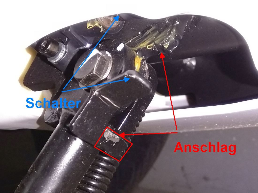

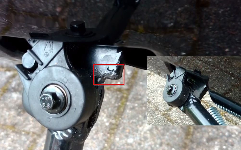

Die ersten 500 (u.A. der bei Trankvile Kiel) haben die Verstellmutter am Dämpfer.

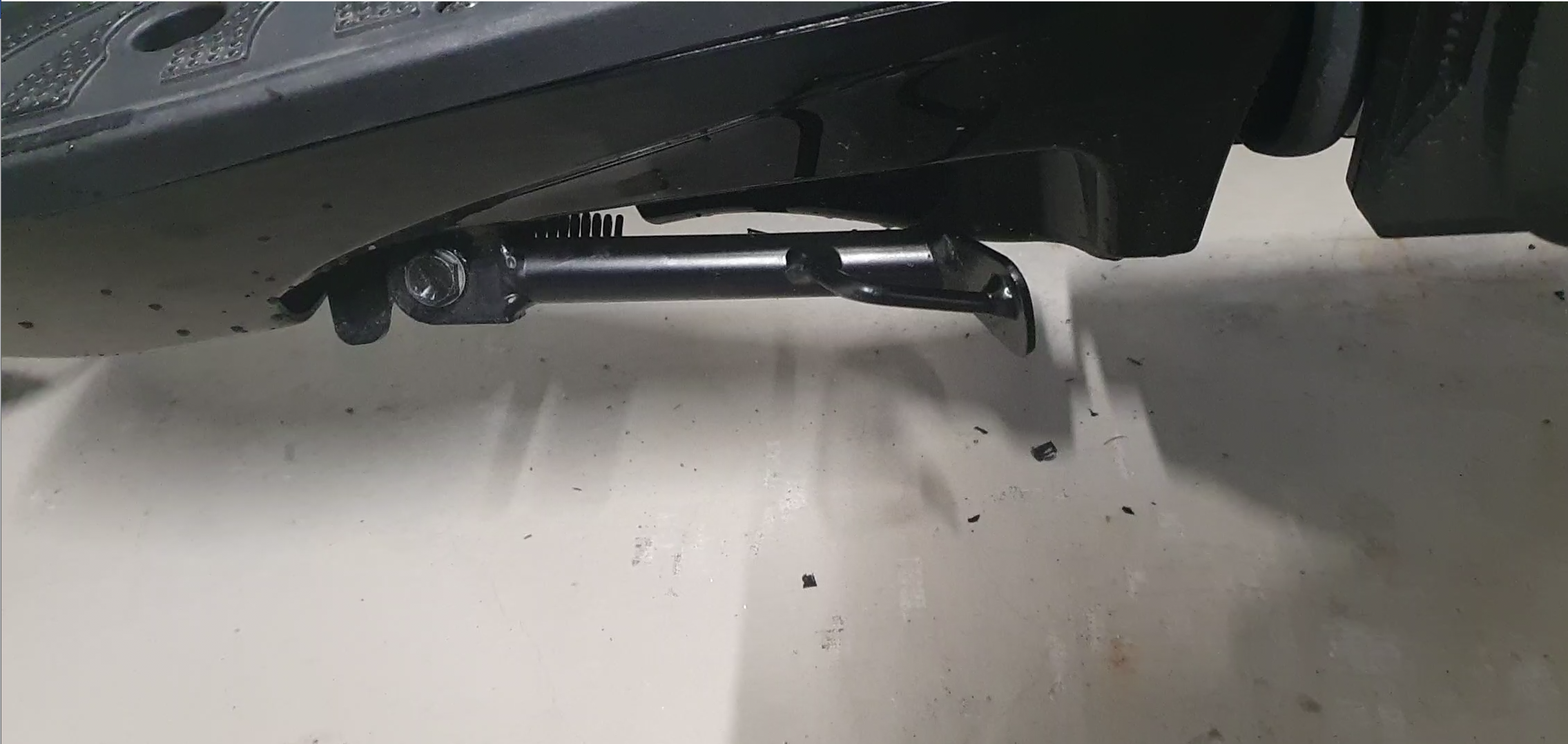

Vorsicht beim wegflexen.
Da ist das Blech, das den Taster für den Seitenständer betätigt. Das muss etwas zurückgebogen werden, sonst wird der Taster der Anschlag.
Zuerst biegt man das Blech ein paar mm zurück. Vorher sollte man bei absoluter Stille mal testen, wie der Taster sich anhört. Beim Ausklappen hört man nach wenigen cm am Ständerfuss ein ganz leises Klicken vom Taster. Wenn man den Akku drin hat, kann man natürlich auch auf die Warnlampe achten, hatte ich nicht.
Das eingezeichnete Rechteck ist das, was man wegflexen kann.
Das Blech kann komplett weg an der Stelle, man muss aber ganz an das Tasterblech ran, etwas schräg wie auf dem Bild.
Dabei immer mal vorichtig per Hand den Ständer einklappen. Der Anschlag muss sich hart anfühlen. Drückt das Blech auf den Taster, fühlt sich das weicher an, das merkt man. Dann muss das Blech weiter zurück gebogen werden!
Am Ende justiert man das dann noch so, daß die Warnlampe ausgeht, wenn der Ständer fast eingeklappt ist.
Am Ende noch büschn Schwarz drauf, wer mag, macht vorher Rostgrund drauf.
Viel weiter als auf meinem Bild bekommt man den Ständer nicht hoch, sonst schlägt die Feder unten an die Verkleidung.
Vorher
Vorher
Besser so
Besser so
Gruß,
Norbert
