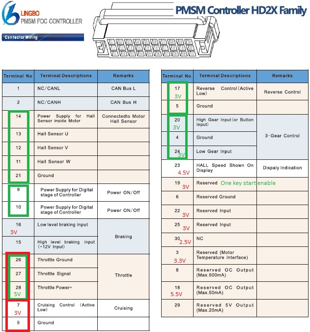

Ich habe einen seltenen Ugbest Motor Controller, ich denke aus HD2X/HD3X Serien - die Ausgänge stimmen mit den Bildern überein. Der Motor ist von Ugbest auch, 72V, 6KW. Aber Ugbest kann/will nicht zu helfen.
Höchstgeschwindigkeit, High Gear, Low Gear, reverse funktioniert, aber Cruising funktioniert nicht und Throttle gibt immer maximale Geschwindigkeit.
Ich habe Throttle gewechselt, die Spannung gemessen(0-5V, active 1.2V-3.2V) und Motor gewechselt. Aber, es gibt keine Lösung, immer ist maximale Geschwindigkeit.
Ich weiß nicht, was ich noch tun soll. Motor Controller mode ist FOC.

I have a rare Ugbest Motor Controller from HD3X Family? - function and layout for HD3X are same as for HD2X (I tested output pins and most work). Motor is for 72V, 6KW, Ugbest vendor, too. But Ugbest do not want/know to help.
Max. speed limit, High Gear, Low Gear and reverse are working, but Throttle always gives max, speed on selected Gear. Also, Cruising do not work. There is some problem with fine tunning speed with Throttle. By switching power, motor speed goes to maximum always (according Gear level).
I changed and measured Throttle (voltage is 0-5V, working/activating is 1.2-3.2V), changed motor, but there is no solution.
I do not know what to do? I have more that controllers, and all has the same faults: give always maximum speed when Throttle achieved 1.2V.

Ich habe die Spannungen an jedem Pin gemessen.
Grün - funktioniert (OK), rot - funktioniert nicht (NOT OK):
Ich habe Throttle potentiometer. Gibt es eine Chance, dass Throttle mit Hall Effect funktioniert?
Vorhandene Throttle potentiometer hat Ausgang Spannungen von 1,2V bis 3,2V, was in Ordnung ist, aber er gibt Höchstgeschwindigkeit.

Was HAT Dein Fahrgriff - ein Potentiometer oder einen Hallsensor? Ein Potentiometer kann mechanisch und elektrisch den Bach runter gehen. Ein Hallsensor wird mit genau der selben Spannung versorgt (5V normalerweise) und gibt proportional zur Griffstellung am dritten Pin ein Spannung zw,. ca. 1 und 4V raus an den Controller. Dem Controller ist es VÖLLIG egal, ob er von einem Poti oder einem Hallsensor diesen Spannungsbereich zurück bekommt.
Wenn von Deinem Fahrgriff dieser Spannungsbereich je nach Stellung zurückkommt, und der Controller dauernd voll Stoff gibt, dann hat selbiger einen Schuss, nicht der Fahrgriff.

Genau dasselbe dachte ich, Controller sucht nur Throtter Spannung zwischen 1.2V-3.2V. Es gibt nicht z.B. vierte pin für Hall Position.MEroller hat geschrieben: Do 27. Feb 2020, 18:07 Was HAT Dein Fahrgriff - ein Potentiometer oder einen Hallsensor? Ein Potentiometer kann mechanisch und elektrisch den Bach runter gehen. Ein Hallsensor wird mit genau der selben Spannung versorgt (5V normalerweise) und gibt proportional zur Griffstellung am dritten Pin ein Spannung zw,. ca. 1 und 4V raus an den Controller. Dem Controller ist es VÖLLIG egal, ob er von einem Poti oder einem Hallsensor diesen Spannungsbereich zurück bekommt.
Aber, warum hat Golden Motor SW in version v3.3 eine Option für Option: Hall effect Throttle oder Potentiometre Throttle?
Ich werde eine Hall effect Throttle besorgen und versuche es.

Ich denke es geht dabei eher nur um den zu erwartenden Spannungsbereich, ein Poti kann 0-5V liefern, ein Hall-Throttle z.B. 1,2-4,2V, zudem ist die Impedanz noch unterschiedlich.
Beim Sabvoton ist es jedenfalls völlig egal, ob die Throttle-Spannung von nem Poti, nem Hallgeber oder nem DA-Wandler kommt, der Eingang des Controllers ist so hochohmig, das die Impedanz des Gebers keine Rolle spielt. Tippe leider auch, dass Dein Controller im A* ist, sorry.
