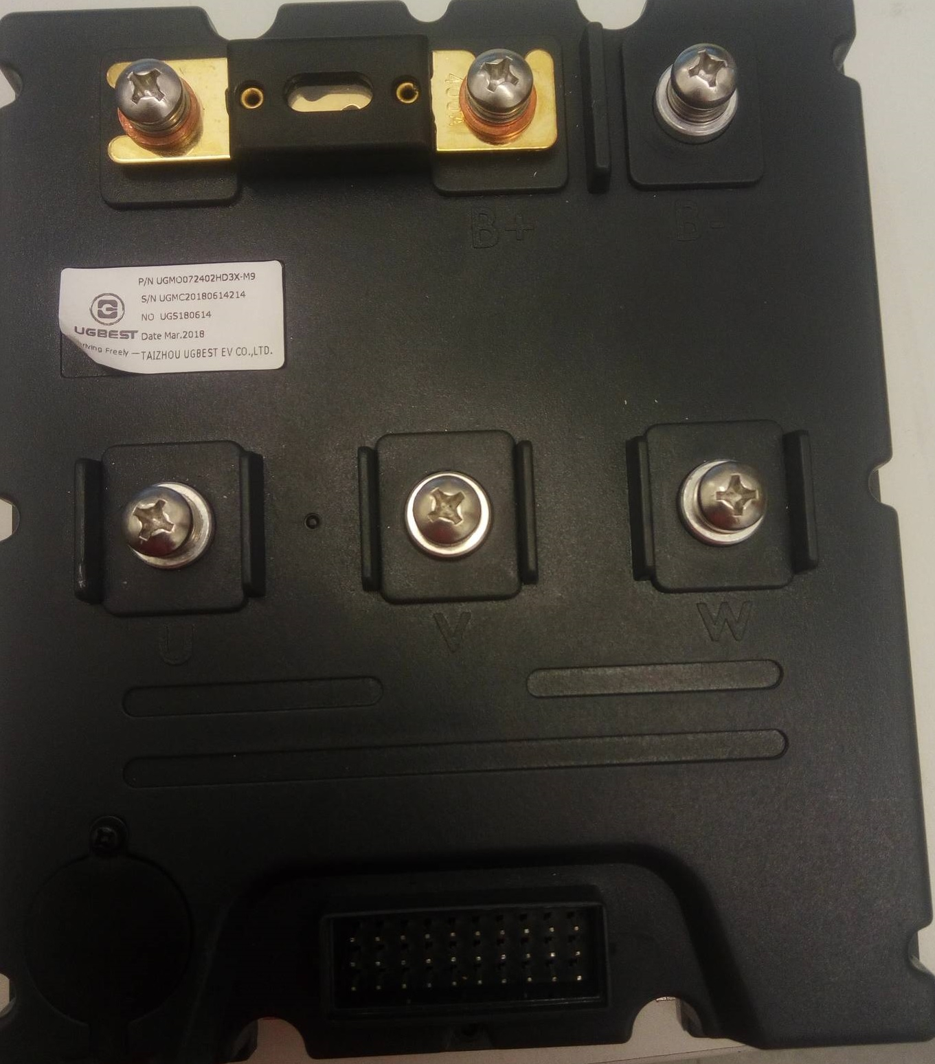

Ich habe einen seltenen Ugbest Motor Controller, ich denke aus HD2X/HD3X Serien - die Ausgänge stimmen mit den Bildern überein. Der Motor ist von Ugbest auch, 72V, 6KW. Aber Ugbest kann/will nicht zu helfen.

I have a rare Ugbest Motor Controller from HD3X Family? - function and layout for HD3X are same as for HD2X (I tested output pins and most work). Motor is for 72V, 6KW, Ugbest vendor, too. But Ugbest do not want/know to help.
Max. speed limit, High Gear, Low Gear and reverse are working, but Throttle always gives max, speed on selected Gear. Also, Cruising do not work. There is some problem with fine tunning speed with Throttle. By switching power, motor speed goes to maximum always (according Gear level).
I changed and measured Throttle (voltage is 0-5V, working/activating is 1.2-3.2V), changed motor, but there is no solution.
I do not know what to do? I have more that controllers, and all has the same faults: give always maximum speed when Throttle achieved 1.2V.

Der Controller ist eine Eigen- oder Auftragsproduktion von Taizhou UGBEST. Hat mit Lingbo wahrscheinlich nichts zu tun. Eventuell kann man die Parameter auslesen, ich denke aber nicht das sie sich ändern lassen, normalerweise sind sie dagegen geschützt oder der Controller fest parameterisiert. Falls die Gasannahme durch den Controller nicht mehr reguliert wird, würde ich von einen Defekt ausgehen. Wenn der Beschleunigungsdrehgriff bereits gewechselt wurde, bleibt eigentlich nur noch der Controller.
Ugbest gibt keine Information an Endkunden heraus, sie kennen die gesetzlichen Regelungen in den Zielmärkten nicht so genau und geben nur die nötigsten Daten an die (gewerblichen) Importeure weiter, um einen Service aufzubauen. Normalerweise sieht der einen Modultausch vor und keinen Eingriff in die Programmierung des Motorcontrollers.
Was spricht denn dagegen den Händler aufzusuchen? Wenn der Controller im März 2018 gebaut wurde (Typenschild auf dem Bild), muß dein Roller noch in der 2jährigen Gewährleistungsphase sein. War die Geschwindigkeitsregelung standardmäßig dabei oder wolltest Du selber nachrüsten und möchtest deswegen den Händler nicht aufsuchen?

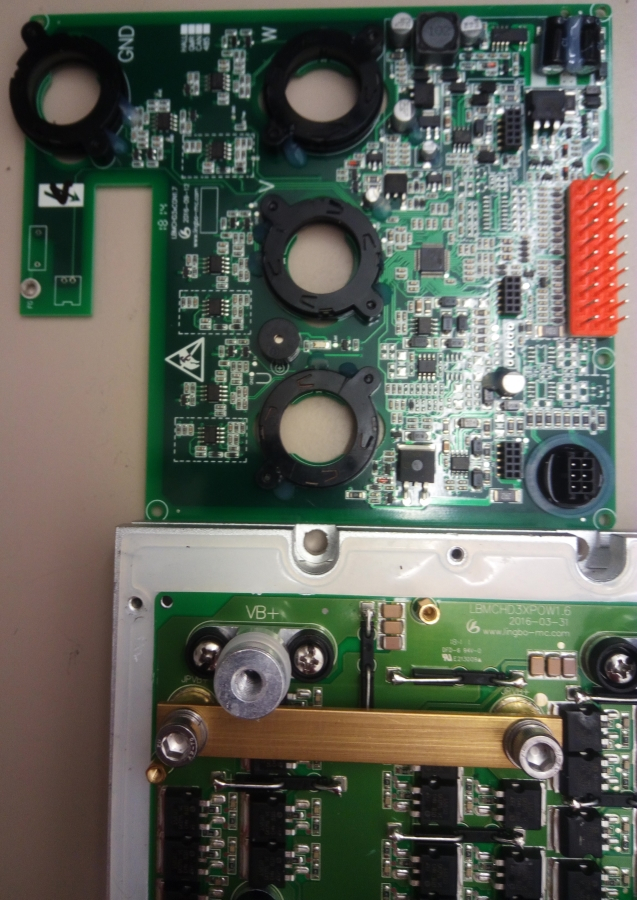

Die Platine von meinem Controller zeigt Lingbo-Tags:

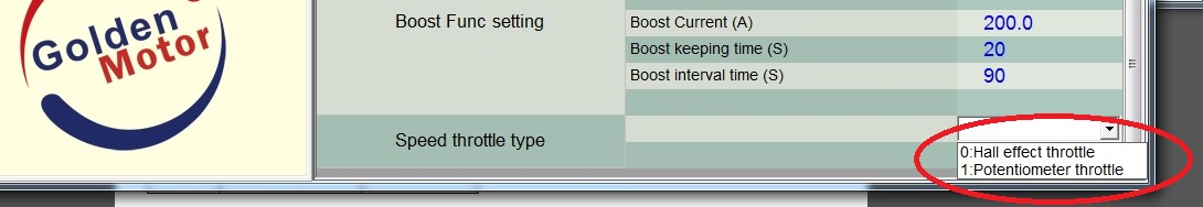

Ich benutze LBMC GUIv4.0.0.B151025 fur Verbindung und zu konfigurieren Ugbest/lingbo controller. In der Version von Golden Motor v3.3 gibt es jedoch eine Option: Hall effect Throttle oder Potentiometre Throttle. Ich denke, das war in den alten Versionen...

Klar, wenn Du daran rumgefummelt hast, kann der Beschleuniguungsdrehgriff nicht richtig arbeiten. Ein Hallsensor wird natürlich anders angesteuert, als ein Poti.

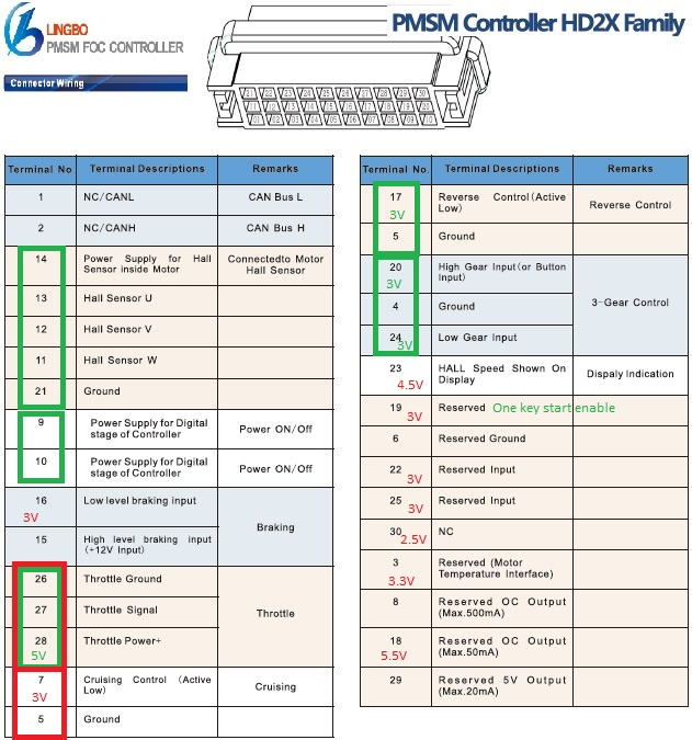

Ich habe die Spannungen an jedem Pin gemessen.
Grün - funktioniert (OK), rot - funktioniert nicht (NOT OK):
Ich habe Throttle potentiometer. Gibt es eine Chance, dass Throttle mit Hall Effect funktioniert?
Vorhandene Throttle potentiometer hat Ausgang Spannungen von 1,2V bis 3,2V, was in Ordnung ist, aber er gibt Höchstgeschwindigkeit.

Genau dasselbe dachte ich, Controller sucht nur Throtter Spannung zwischen 1.2V-3.2V. Es gibt nicht z.B. vierte pin für Hall Position.
Aber, warum hat Golden Motor SW in version v3.3 eine Option für Option: Hall effect Throttle oder Potentiometre Throttle?
Ich werde eine Hall effect Throttle besorgen und versuche es.

Ich denke es geht dabei eher nur um den zu erwartenden Spannungsbereich, ein Poti kann 0-5V liefern, ein Hall-Throttle z.B. 1,2-4,2V, zudem ist die Impedanz noch unterschiedlich.
