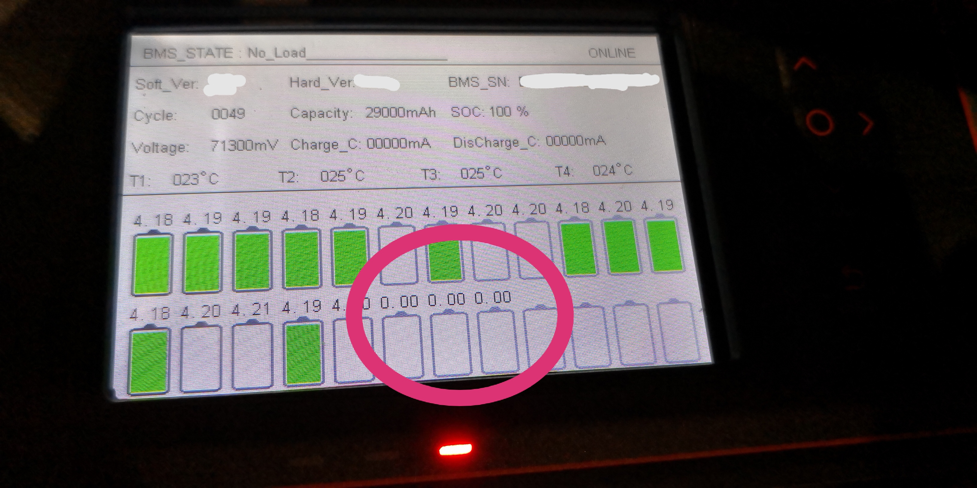

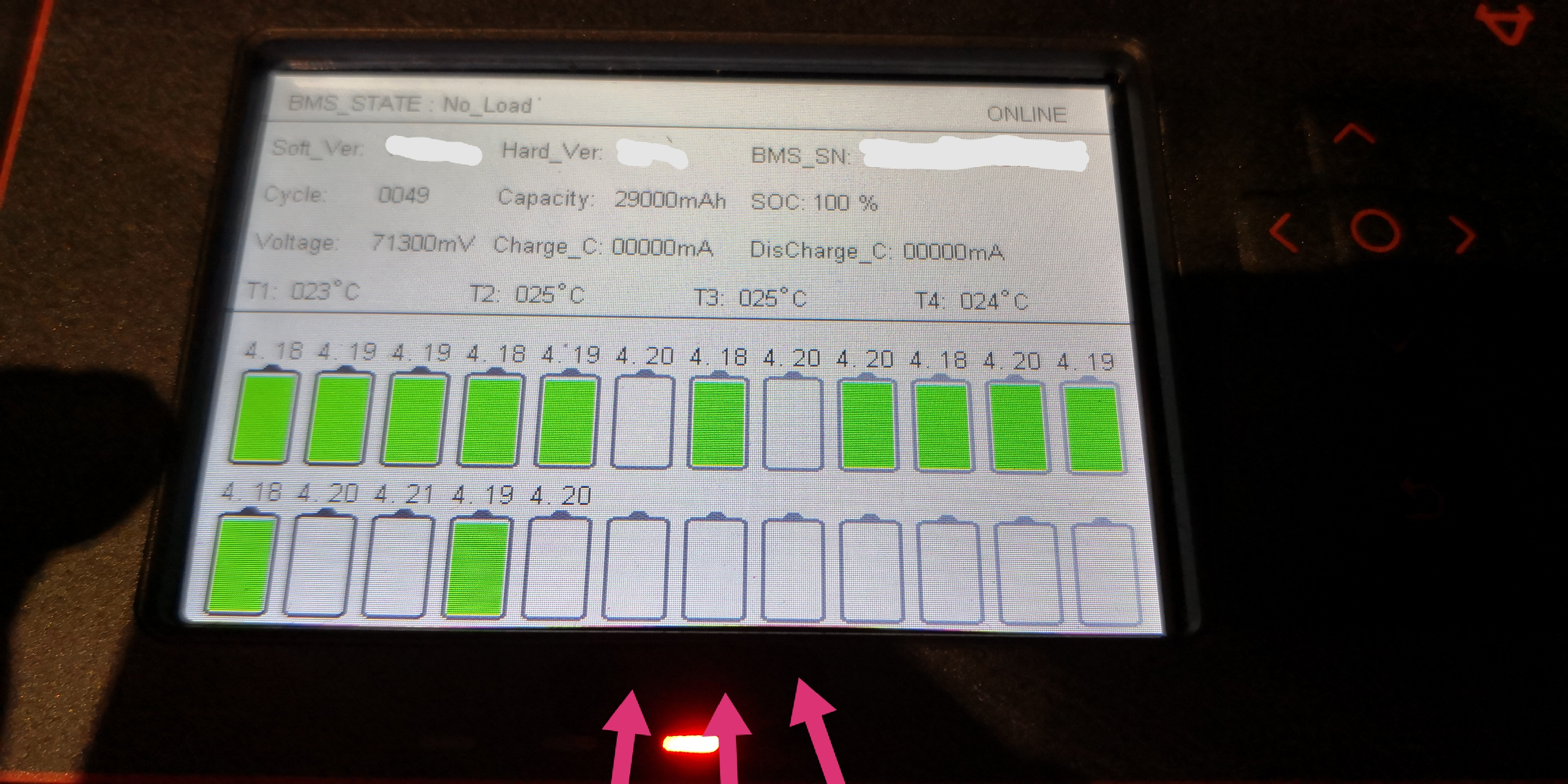

Vielleicht schafft meine Recherche Aufklärung.
NIU plant sicherlich nicht nur für ein paar Monate im Voraus, sondern schon für etwas länger.
Auf dem Foto ist das Diagnosegerät Handheld H1 erste Generation/erste Gerätesoftware Bj.2017 zu sehen. Die Bänke 18,19,20 sind noch nicht mit Zahlen hinterlegt (Voltmeter) Auf dem zweiten Foto aktuelles, neues Handheld H1, neuestes Update der Gerätesoftware...man sieht die drei Bänke nun schon mit "Zählwerken" hinterlegt. Die warten quasi darauf, endlich etwas zählen zu dürfen! Nämlich den Strom der leistungsstärkeren Akkus.
Dann wäre die Rechnung folgendermaßen : 20x 4,2....= 84 !
Die haben was ausgebrütet mit richtig Dampf.
Und vier weitere Bänke sind noch frei...
