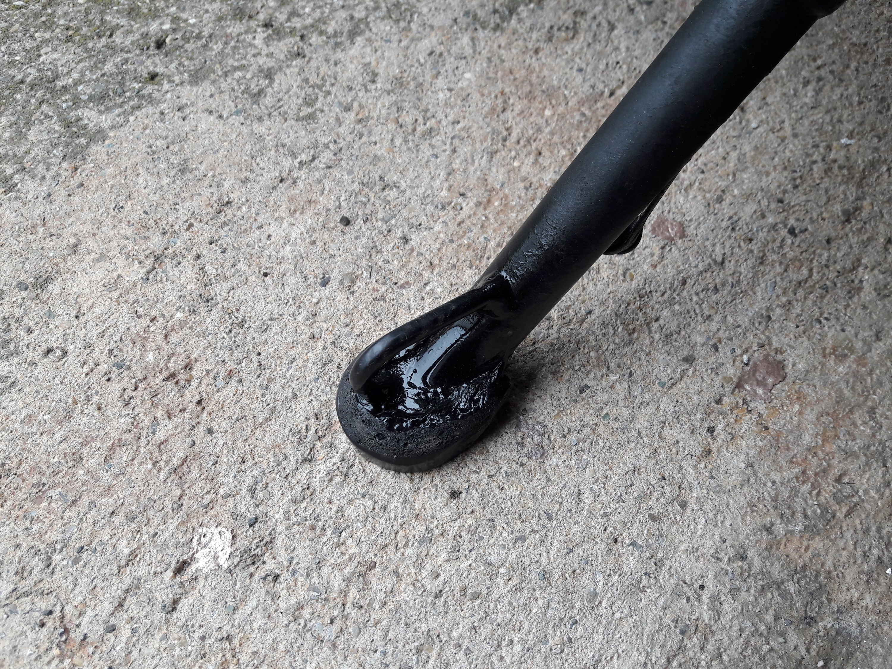

Stützteller Seitenständer
wurde aus einen Eishockey Puck geschnitten<br />und mit Kleber fixiert, dann noch etwas Farbe drauf
mit Stichsäge geschnitten und vertiefung mit Kuttermesser raus gefummelt
