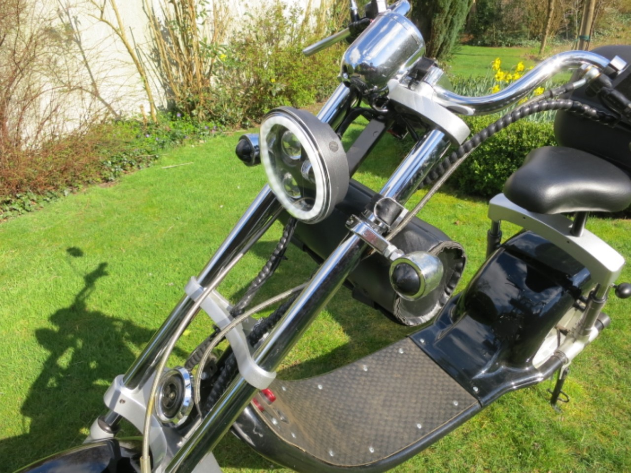

meiner Harley habe ich jetzt auch einen ordentlichen Scheinwerfer angebaut.
Na ja, optisch nicht ganz so gut wie der Originalscheinwerfer, aber der Einsatz passte nicht ganz in das alte Gehäuse.
Neu
Alt
Der Ring ist das DLR mit 2W.
Geht mit dem Schüsselschalter an.
Abblendlicht mit 22,5W oder Fernlicht mit 30W geht über den Schalter.
Und ja, der Scheinwerfer hat eine E-Nummer.
Neu
Alt
Gruß Harry

Re: Modifikationen der Harley Coco City
hast ja den selben wie ich und meine Frau
Hab meine aber schon länger - hatt ich mal vor paar monaten gepostet.
gruß
Ingo
Ingo
Ja ich weiß das, du warst auch meine Inspiration.
Leider passte der Einsatz nicht in mein Scheinwerfergehäuse, es fehlte ein paar mm an Tiefe.
Da der Einsatz selbst wasserdicht ist, habe ich notgedrungen das Gehäuse weggelassen.
Gruß Harry
