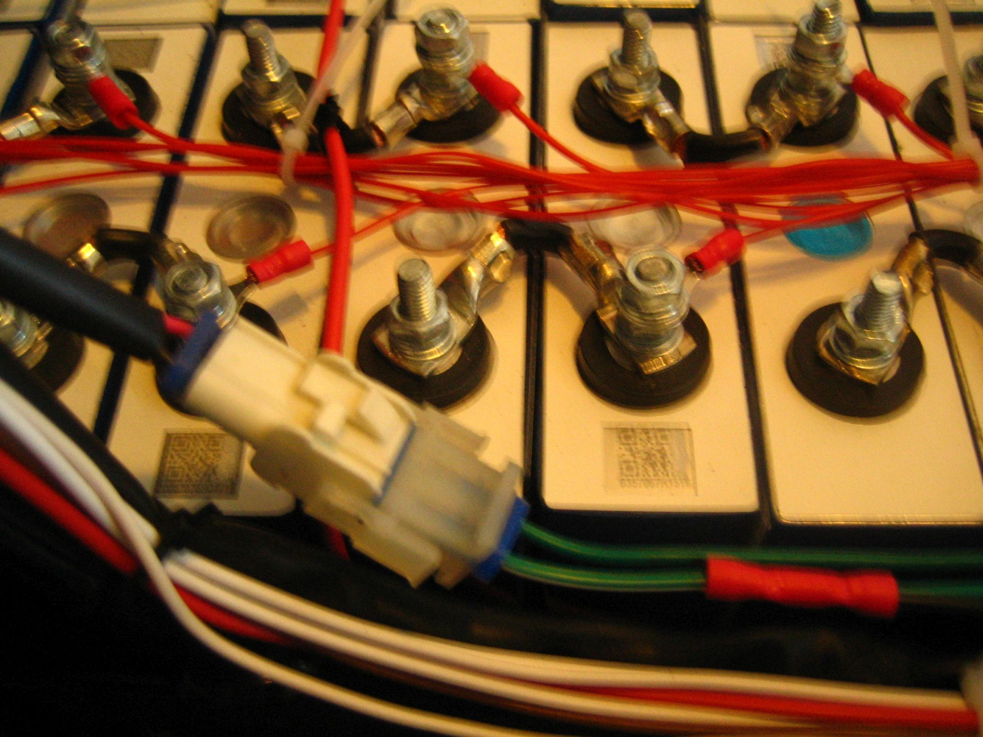

Heute Nachmittag war einwenig Bastelzeit. Der Seitenständerschalter ist ein Schließer. Grün ist +12V von der MSU und wenn der Seitenständerschalter ausgeklappt ist, gehen +12V auf dem grün/weißen Kabel zur MSU zurück. Grün/weiß habe ich aufgetrennt und ein schwarzes 0,75mm² Kabel auf der Seitenständerschalter mittels Stoßverbinder hinzugefügt. Das zusätzliche schwarze Kabel ist auf dem Foto leider schlecht zuerkennen.
Die vom Seitenständerschalter geschalteten +12V habe ich auf den Eingang brake H vom 2018er SSC72150 gelegt. Mit der App brake aktiviert. Leider scheint der Bremseingang brake H bei meinem Controller inaktiv zu sein
Ich hatte mir schon so Etwas gedacht nach den Tests von vor 2 Jahren.
Morgen werde ich den Schließer in die +5V vom Hallgriff schleifen - Seitenständerschalter sollte dann TÜV konform sein. Der Stecker von der MSU Seite bleibt dann frei.

Die MQ Sabvoton Controller haben von 2014 bis heute wohl die eine oder andere Entwicklungsstufe durchlaufen. Es kam z.B. der 2. Sollwerteingang brake 0...5V. Für die Daumenbremse müßte ich Aussparungen in der Cockpitverkleidung vornehmen, was ich eigentlich nicht möchte. Nun, ich verwende sliding recharge (Reku) - hieß früher sliding brake.
Roller darf bei der TÜV-Prüfung bei Zündung EIN und ausgeklappten Seitenständer nicht anfahren.

Um die +5V der Hallgriffversorgung zu unterbrechen, bei ausgeklapptem Seitenständer, braucht es einen Öffner. Ich mußte mir heute beim hiesigen Boschdienst ein 12V Kfz-Relais kaufen mit Wechsler, um die Seitenständerschalterfunktion umzukehren. Tja, und noch ein wenig Bastelarbeit. Jetzt funktioniert der Seitenständerschalter wie es sein soll.
Bei der Gelegenheit habe ich den 1A JK Equalizer gegen den 2A getauscht. Montag geht es dann, die neue Plakette holen.
