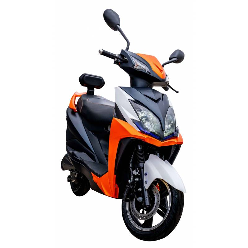

"Bastelei" war´s zwar nicht unbedingt - außer dass ich jetzt weiß, wie der Falcon unterm Röckchen aussieht - aber Töchterlein hat jetzt ihr Unikat (Falcon in weiß / schwarz) ...
Eigentlich wollte sie (wegen der Farbe) ja den Hawk in weiß - den Falcon hab ich ihr erfolgreich eingeredet und dafür die Lackierung der ungeliebten orangenen Teile versprochen ... immer gut nen Autolackierer im engsten Freundeskreis zu haben
Bei der Gelegenheit wurden dann auch gleich die sehr nützlichen und hier im Forum gut beschriebenen Piezo-Summer an die Blinker getüdelt - jetzt darf der Frühling kommen

Wow beachtlich, wenn man sich das "original" Foto ansieht. War es so einer?fugolf hat geschrieben: Mo 3. Feb 2020, 19:18 "Bastelei" war´s zwar nicht unbedingt - außer dass ich jetzt weiß, wie der Falcon unterm Röckchen aussieht - aber Töchterlein hat jetzt ihr Unikat (Falcon in weiß / schwarz) ...
Bei der Gelegenheit wurden dann auch gleich die sehr nützlichen und hier im Forum gut beschriebenen Piezo-Summer an die Blinker getüdelt - jetzt darf der Frühling kommen![]()

Jo genau !

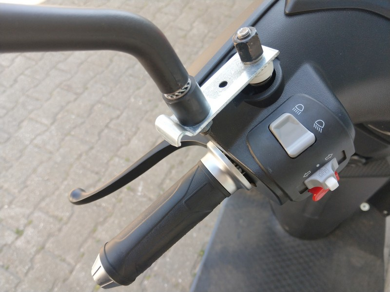

habe den Falcon seit Herbst 2019 und bin schnell über das Thema Rückspiegel gestolpert.
Weil nach hinten absolut nichts zu erkennen war, immer nur die eigene Jacke oder die Arme.
Hier im Forum wurden Tipps genannt, dass die Spiegel weiter nach außen stehen müssten.
Habe mir dann eine provisorische Billiglösung mit wenigen Bauteilen aus dem Baumarkt überlegt.
Leider ist diese Lösung immer noch aktuell (siehe Foto). Funktioniert aber...
vielleicht noch schwarz lackieren
