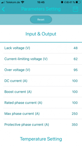

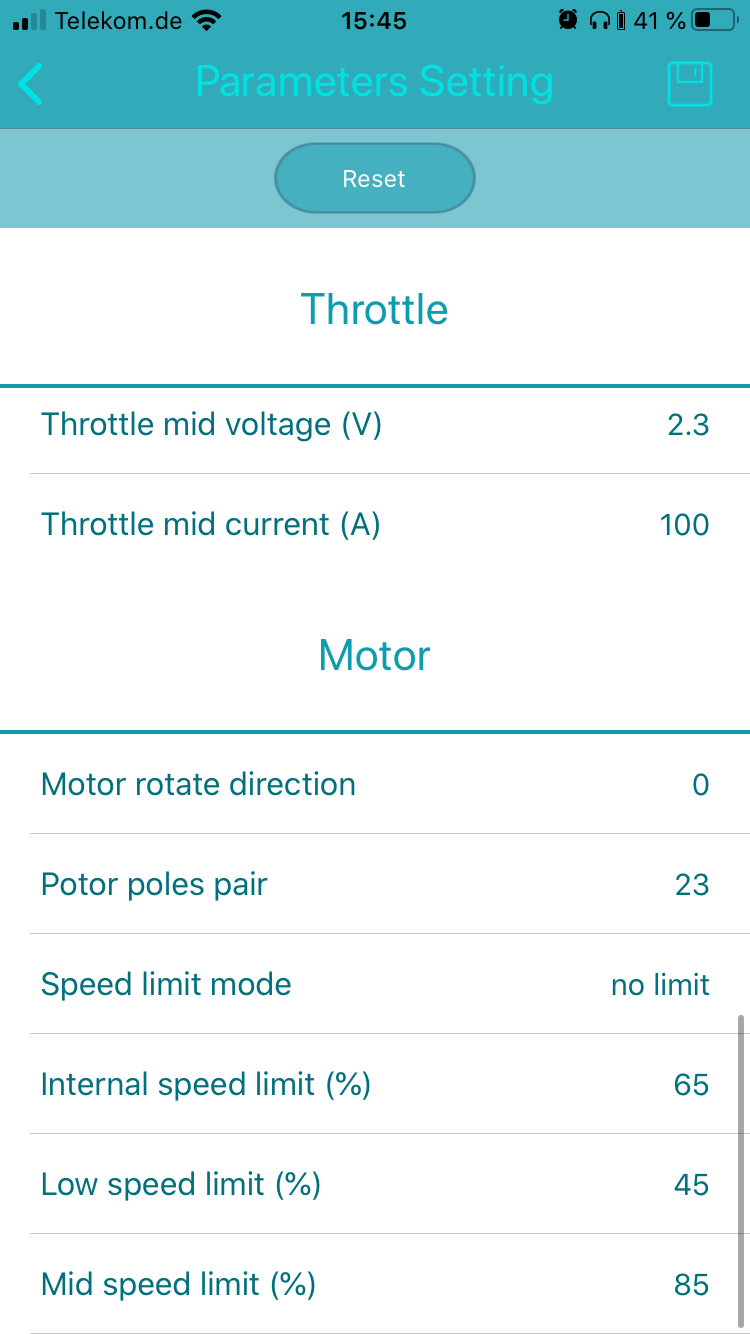

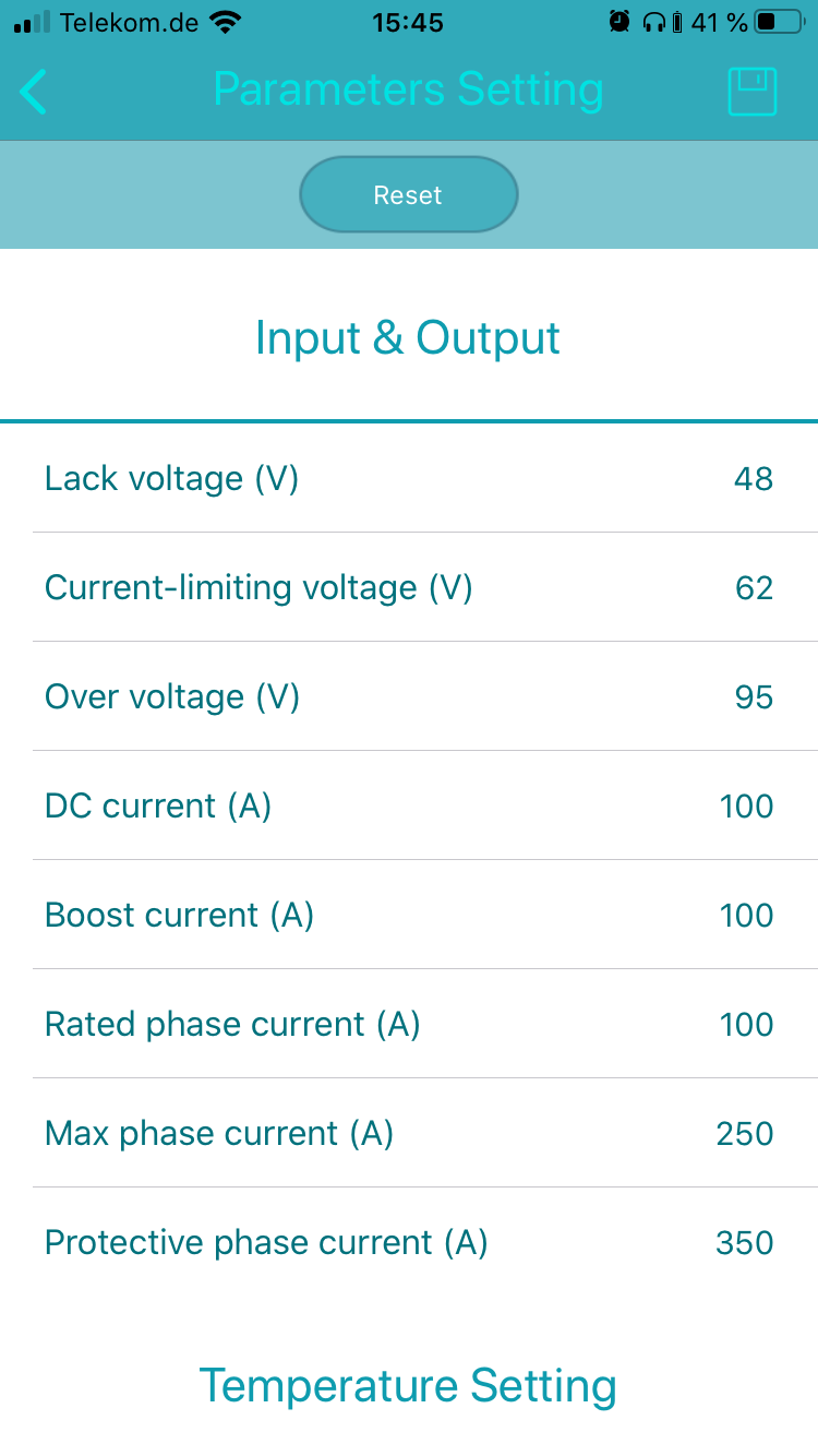

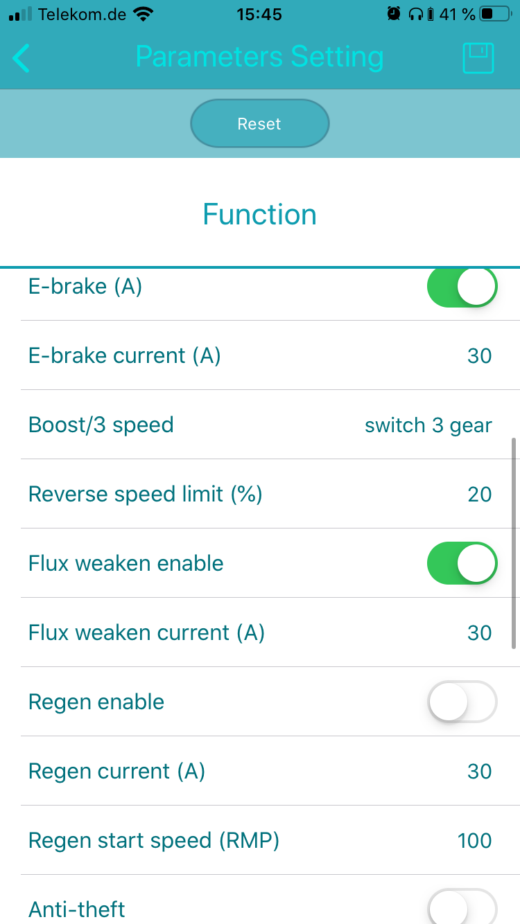

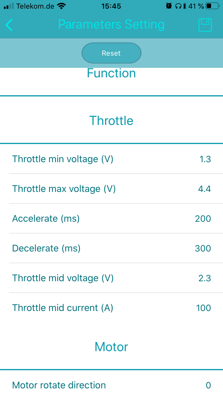

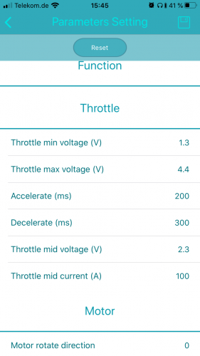

Auf den angehängten Screenshots sind voreingestellte Werte drin welche vermutlich nicht zu meinem 48volt Akku und (vermutlich) 2 kw Motor passen, auf welche Werte muss ich Rücksicht nehmen damit mein Motor keinen Schaden nimmt?

Du solltest halt alle Voltage Einstellungen passend zu Deinem Motor/Akku wählen, sonst wird der Controller rumspinnen.
Also ungefähr Lack Voltage auf 40V, current limit Voltage auf 42V und Over Voltage auf 60V.
Alles andere ist erst mal fast egal. Bei einem 2kw/48V Motor sollten 70A Batteriestrom OK sein, das ist eh nur ein theoretischer Wert, den man höchstens mal kurzzeitig beim Beschleunigen erreicht.
Die Phasenströme können im Prinzip so bleiben.
Ebrake und flux weakening usw. muss man durch Ausprobieren die passenden Werte finde, so wie es ist kann man erstmal anfangen.
Regen würde ich einschalten mit ca. 25A
Lies dich mal hier und in endless sphere in die Materie ein, darüber wurde schon zig mal geschrieben. Das Sabvoton Manual solltest Du zuerst natürlich mal lesen, da steht auch schon das meiste drin...

slothorpe hat geschrieben: Fr 24. Apr 2020, 17:12 Du solltest halt alle Voltage Einstellungen passend zu Deinem Motor/Akku wählen, sonst wird der Controller rumspinnen.
Super, ich hab die Werte jetzt mal wie beschrieben eingestellt und hochgeladen... jetzt wage ich mal ne Probefahrt
Danke für die ausführlichen Hilfen
